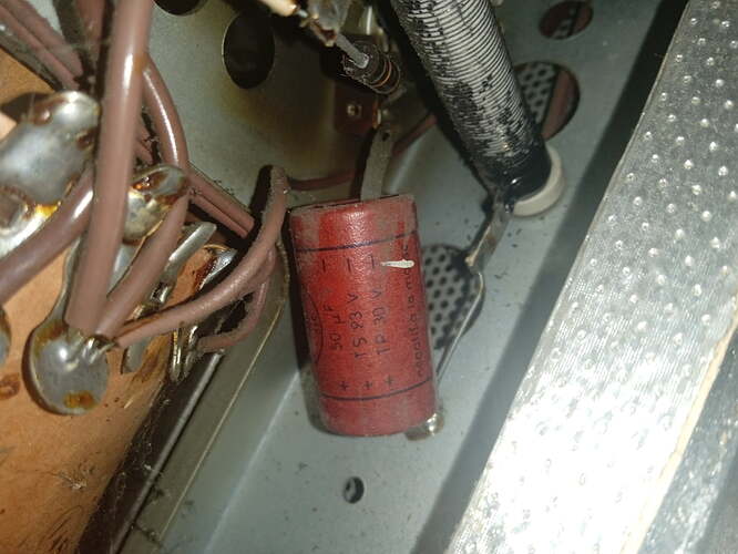

Il est comme celui de gauche (rouge) ?
Mais arranges toi pour qu’on lise les valeurs !

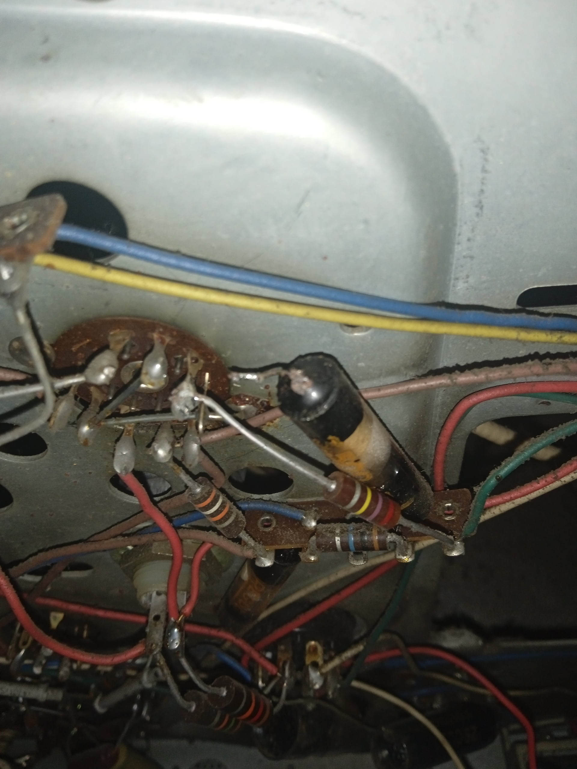

commence par identifier la lampe de puissance ‹ trame › son type et photo de ses raccord de dessous !

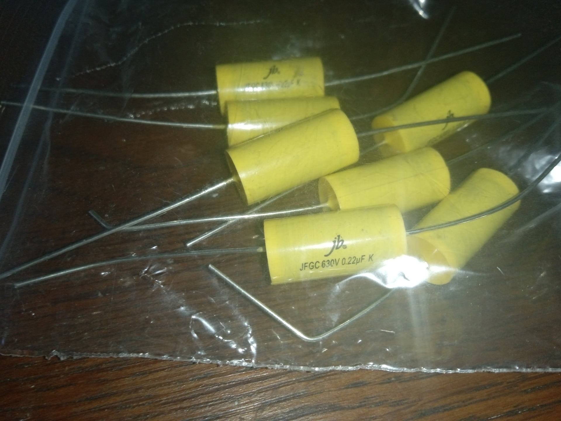

et la capa de liaison grille qui doit fuir

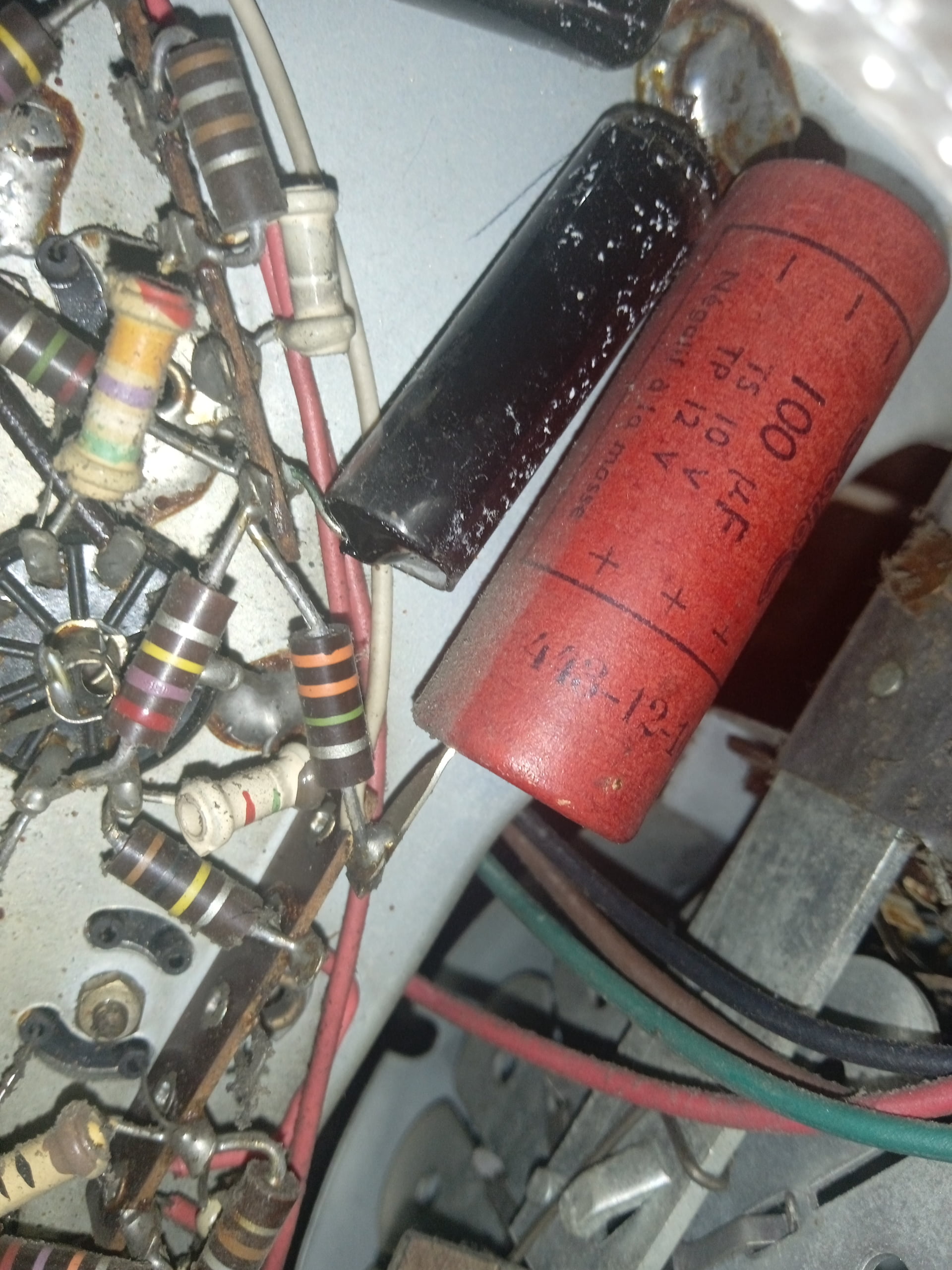

Possible aussi, mais le sec en cathode est plus fréquent …
Vu l’âge de la bestiole
Ça irait
je ne dirai pas le contraire
33 nF cela fait 0,033 µF (0,33 µF c’est 330 nF). :wink:
Si tu n’as pas identifié quelle lampe est en cause, on arrête jusqu’à ce point réussit …
Les condos que tu montres, apprends à lire leurs valeurs ! ! !
ça ne peut pas aboutir si tu ne fais pas ce que demandé !
Le principal n’est pas dans le détail de la valeur, mais dans le type
chimique ou pas ! ! ! t’as raison, mais quelle importance pour la question ?

OUI, je corrige aussi la lecture de 330 nF en fait j’ai oublié le « 0 » lu ! ! !
Où est et de quel type la lampe demandée ?

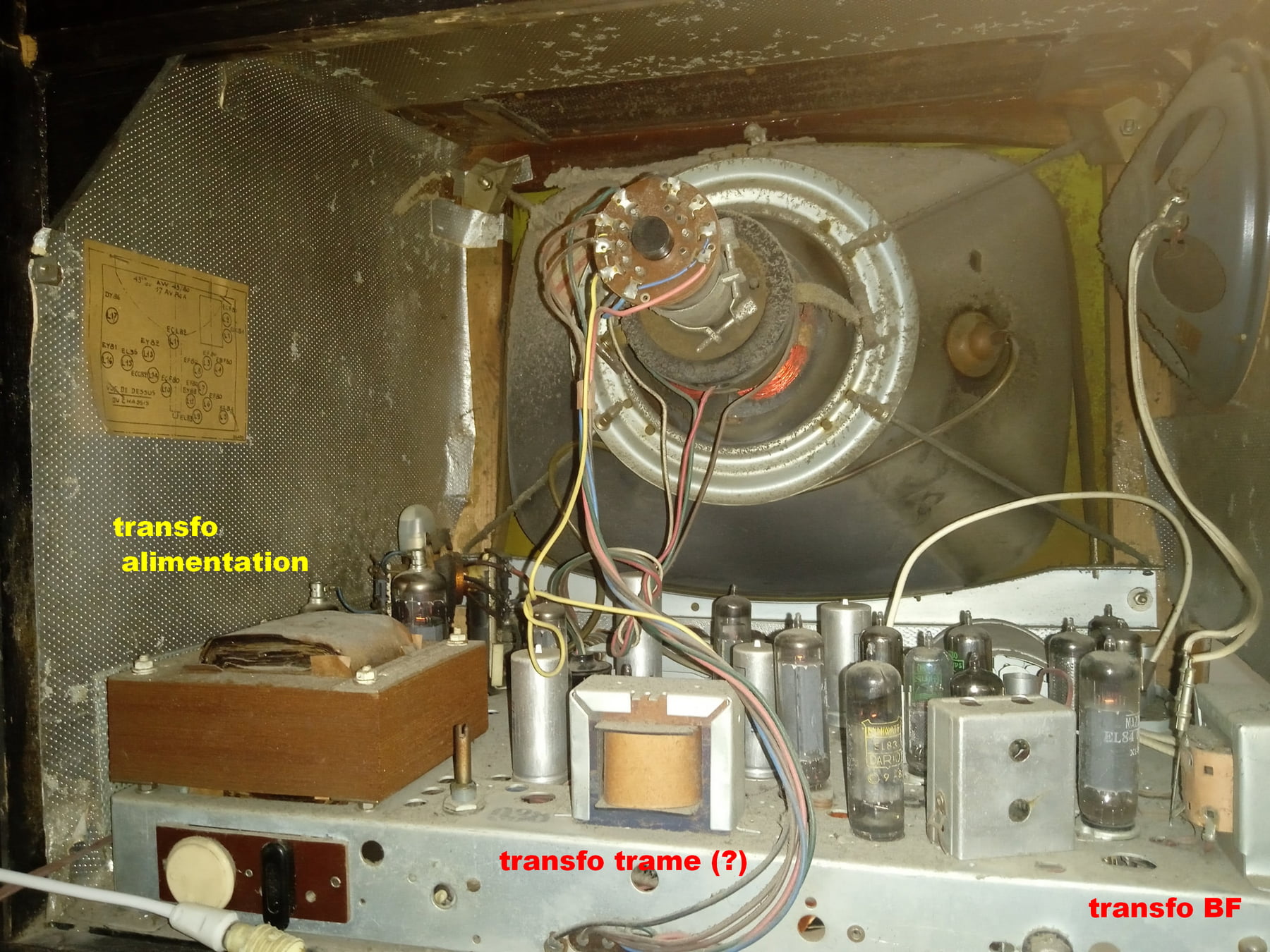

Photo en plus large, on verrait les cosses des lampes

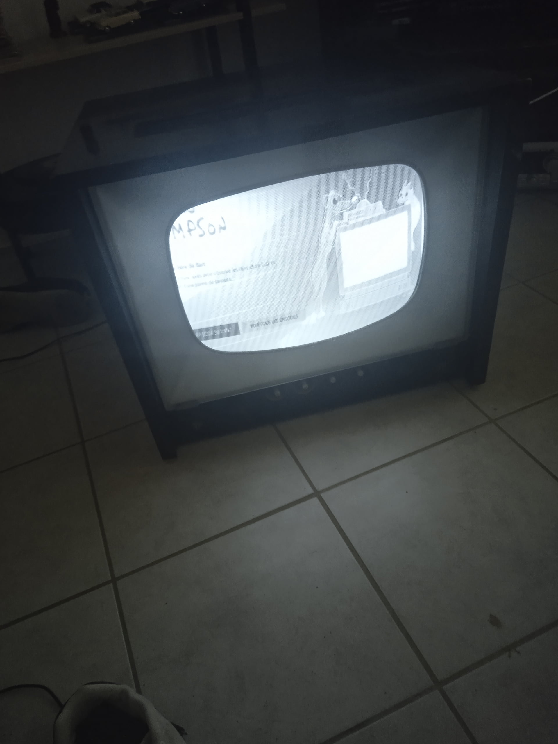

Vraisemblablement il s’agit de l’ECL82 et l’usure de ce tube provoquait souvent ce défaut de linéarité, mais comme dit Tryphon: changer le condensateur chimique sur la cathode (broche 2)
C’est quoi le transfo de gauche ?
Ce doit être le transfo d’alimentation … pas de ‹ trame ›
Plus large les champs de photo, on verra s’il faut se rapprocher …

Oui, mais j’ai décris comment la trouver en partant du déviateur trame …
Il faudrait que ce soit plus clair et net …
Bon, ben je pars déjeuner …
Il faudrait une photo du châssis vu de dessous en entier :wink:
C’est bon merci c’est grave gentil
tryphon
C’est résolu merci a tous
