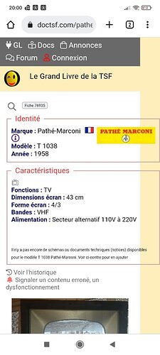

j’ai fait un signalement sur la fiche pour JMB
ajoute ta photo sur la fiche merci
Désolé J’y arrive pas
oui tu n’est pas connecté le mot connexion ne doit pas être en rouge
il suffit de cliquer sur connexion c’est automatique et utilise la meme connexion que le forum
C’est bon J’ai complété
effacé

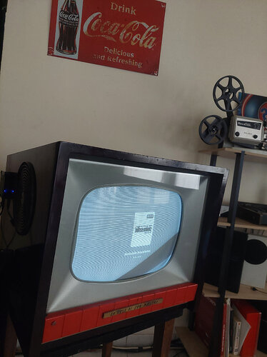

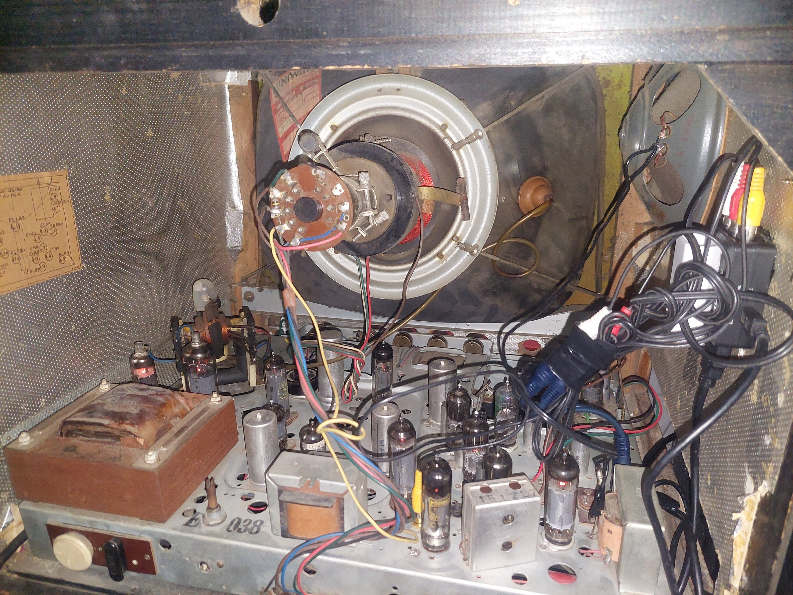

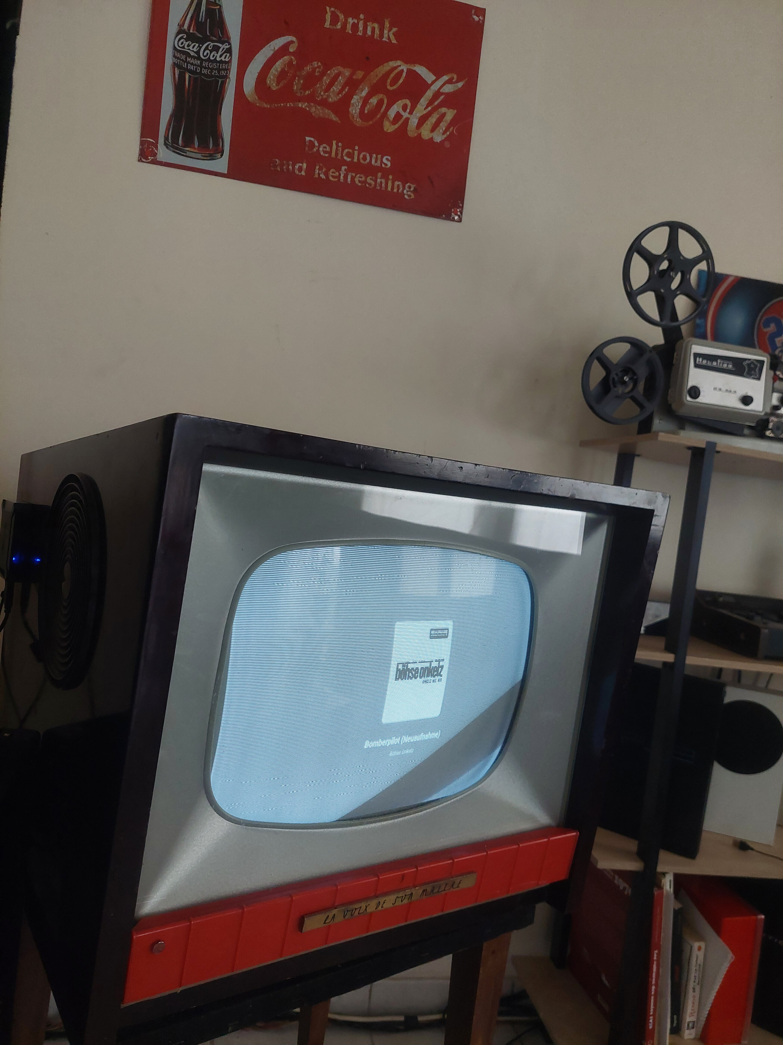

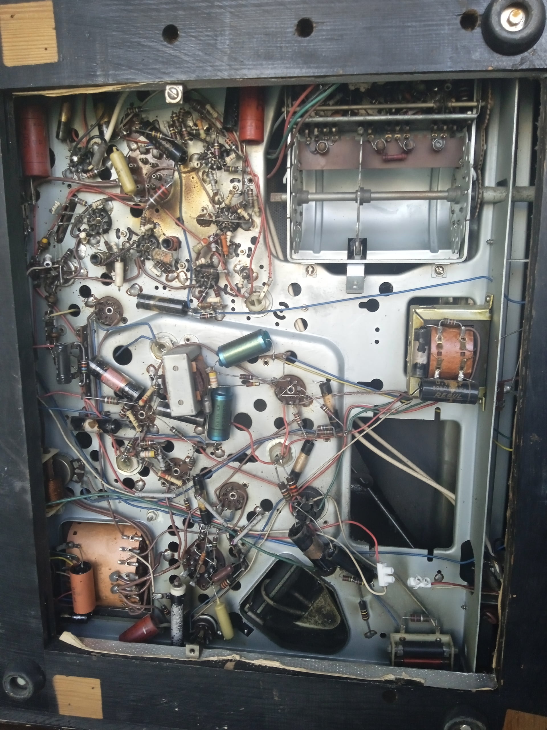

Bonjour à tous après deux ans désolé pour le tempsUne restauration lente du Du téléviseur pathe marconi t 1038 Restaurer avec des composants chinois Qui font plus tôt leur job Le signal vidéo injecté sur la grille de la el 183 et l’audio injectée sur la grille de l’el 84 voici quelques images
