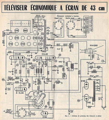

Oui mais il est sensiblement plus ancien avec un tube cathodique de 70⁰ alors que le vôtre est un 90⁰, il s’agit, après recherches, d’un téléviseur Général-Radio proposé en « ensemble de pièces détachées » dont la description a été publiée dans ce numéro de la revue Le Haut-Parleur, que je viens de téléverser dans nos archives ici :
J’ai supprimé le schéma erroné maintenant …
Bonjour Non mon tube c’est bien un mini watt 43 80 d’identique au tube sur le schémas
Justement pas, le schéma Général-Radio dans ce numéro du Haut-Parleur de décembre 1954 comporte un tube cathodique MW43-80 qui a un angle de déviation de 70 degrés.
Votre Pathé-Marconi T - 1038, selon la liste des lampes, est plus récent il comporte un tube cathodique AW43-80 qui possède un angle de déviation de 90 degrés.
En fait je n’ai pas pris le bon article du journal « Le Haut-Parleur », qui n’est pas très original dans ses titre d’articles, reprenant le même à 6 ans d’intervale :
« Téléviseur économique à écran de 43 cm » mais cette fois-ci avec un tube 90 degrés et une « production » en kit de Cibot le TE 43 MB qui il est vrai est plus ressemblant à ce Pathé-Marconi T - 1038, sans pour autant avoir exactement le même jeu de lampes :
PS : Comme me l’a fait remarquer l’ami @tournesol en message direct suite à mon dernier post, le tube cathodique MW43-80 est effectivement un tube à 90 degrés, comme le AW43-80.
J’ai confondu avec le MW43-43 qui lui est à 70 degrés.
C’était TE43 MD, (ce qui à l’époque devait vouloir dire « moyenne distance »).
En effet les constructeurs avaient souvent 3 versions pour la même taille d’écran (courte distance, moyenne distance et longue distance).
Ils différaient par la sensibilité: équipements différents du rotacteur et de la FI, et souvent le modèle courte distance n’avait pas de comparateur de phase (PLL lignes).
Chez Schneider, les "courte distance " étaient nommés "à champ fort ".
C’était le nombre d’étages F.I. qui les différenciaient (ceux à châssis basculant)
Il me semble aussi que la double triode « cascode » du rotacteur n’était pas la même (ECC88 / ECC189).
Mes parents avaient acheté un des premiers Schneider 49 cm / 110° courte distance monté dans une ébénisterie prévue pour tube 43 cm / 90° (carton arrière complètement plat).
C’était un montage assez bâtard: châssis avec transfo mais pas isolé …

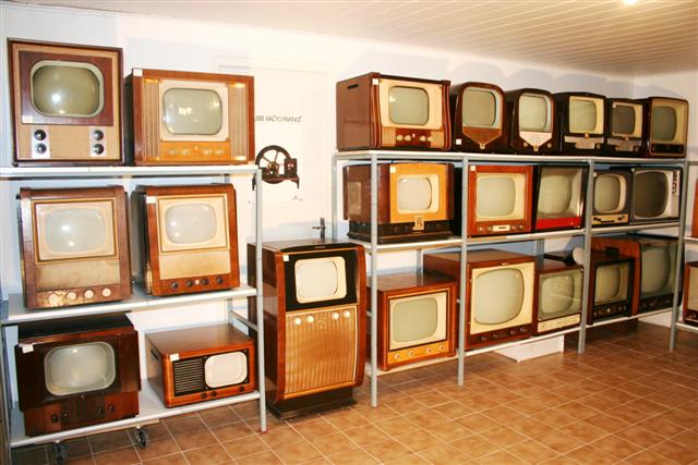

Le téléviseur Pathé Marconi
LVDM 1037 42cm 1955-1038 est visible sur mon site :
Chapitre téléviseur Français
http://radioteleviseurs.free.fr/
ou collection Joël Poulain
Magnifique collection . Quel travail derrière tout ça !
Que de souvenirs,pour nous anciens dépanneurs.
j’ai la chance d’avoir de la place pour exposer ces appareils.
Amicalement
Joël Poulain
http://radioteleviseurs.free.fr ou collection Joël Poulain
