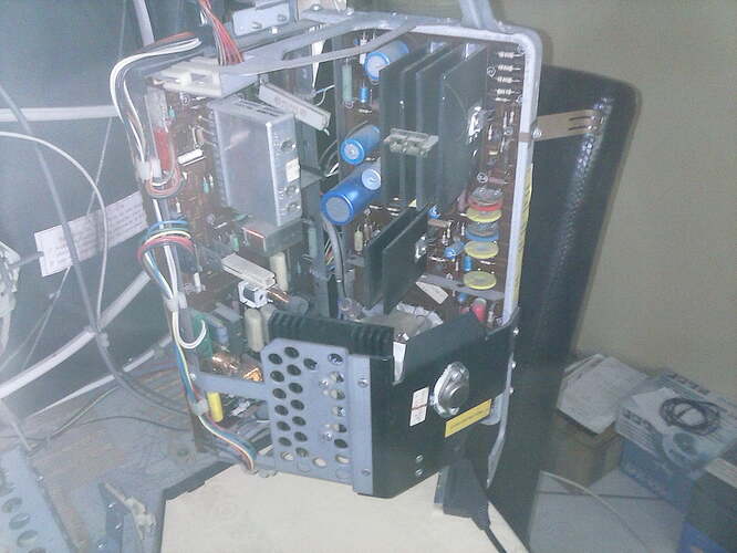

je vous mets quelques photo du tv radiola 66k578.
C’est pas top. Les blancs saturent surtout sur le menu du décodeur.
On ne peut pas lire le message « pas de signal »
J’ai diminué l’amplification signal sur modulateur uhf mais ça change pas.
L’image est granuleuse mais regardable de loin .
Il y a un peu de souffle sur le son.
Deux autres photos
J’ai testé ce même matériel sur mon tvc 12 Philips 20c2223.
Sur ce dernier l’image est net sans grains comme par la péritel et le blanc ne sature pas sur le menu.
Pas de souffle sur le son .
J’en ai déduit que le problème venait du tv .
Sur le chassis y a t il des réglages à faire ?
Le transcodeur et le modulateur fonctionne très bien .
Si quelqu’un a une solution …Ou peut être est ce normal ?
Reprend les réglages avec les docs
Désolé j’y connais pas grand chose. Je ne sais pas vers quelle platine me diriger …
J’ai ce boitier avec maqué fréquence trame, 819 lignes et 625 lignes.
Je laisse tomber le 819 lignes mais il y a un réglage sur le 625 liges et sur fréquence trames.
Est ce que ça pourrait être sur cette platine ? Il y a divers réglages
n’y touche pas.
Vérifie plutôt -avec prudence- la tension d’alimentation puis les réglages de luminance… mais il faut savoir ce que l’on fait : ça ne s’improvise as et il faut respecter l’ordre des réglages :wink:
cette platine, c’est la platine chrominance. n’y touche pas si tu ne sais pas ce que tu fais et à quoi ça correspond
Connais tu le fonctionnement d’un téléviseur ?
Non je n’y connait rien.
Autre chose si je branche directement la sortie du décodeur (pal) sur le modulateur uhf, j’ai une image en noir et blanc mais une image plus net .
C’est quoi les réglages de luminance ?
