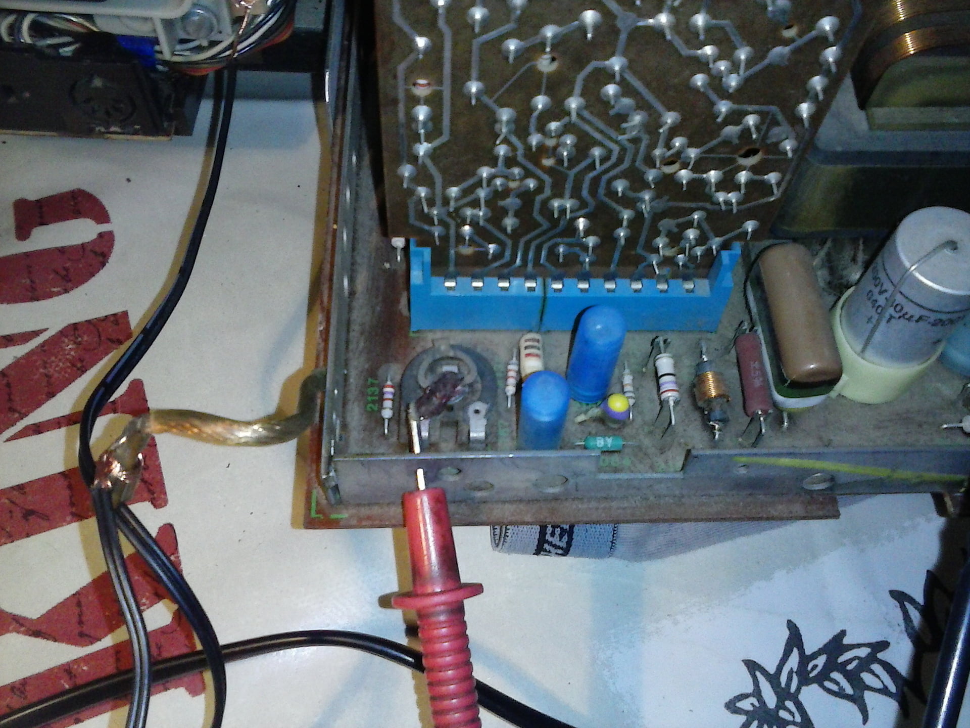

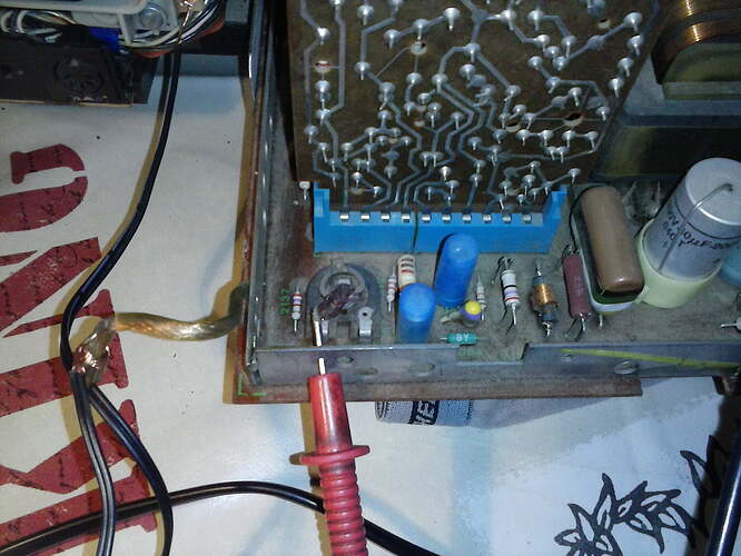

On me dit de prendre des mesure sur un fusible 2103. Mais ce fusible est à la masse
J’arrive pas a suivre
ok j’y penserait …:wink:
S’il était à la masse, le téléviseur ne fonctionnerait pas !!! :scream:

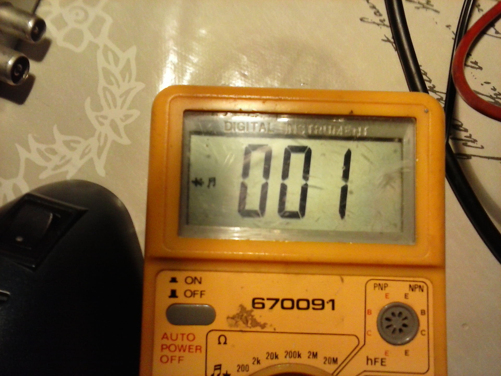

Il est à la masse. Quand je touche la partie métalique du chassis et le fusible , ça sonne et il y a une continuité

Quand tu sonnes ton « fusible à la masse » as-tu inversé les pointes de touche ?

C’est pas que je ne veux pas comprendre. pas évident quand n’y connait rien. Le fusible est bien à la masse. les photo parlent d’elle même
As-tu inversé les pointes de touche ? et remesuré ?
oui j’ai inversé les pointes de touche

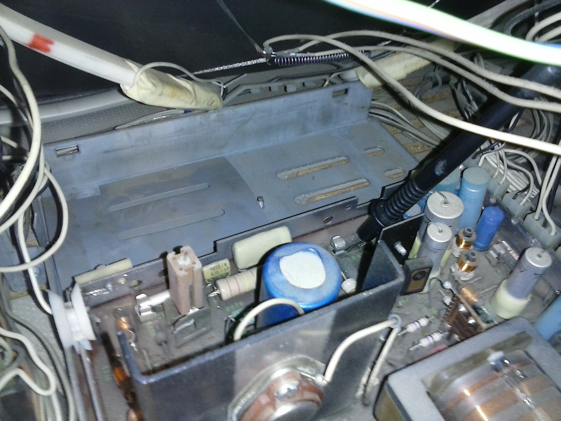

Est-ce que le téléviseur fonctionne ?
oui il fonctionne. du moins il s’allume. Jean Marc m’a dit de mesurer le 40v au bornes de ce fusible. Mais j’ai répondu qu’il se trouvait à la masse et personne ne me donne d’explication. on me dit de mesurer le 40 volts mais personne ne me répond sur ça …
Il y a une image pas très belle. convergences à revoir
Mais, tu le mesures bien en position voltmètre avec ton multimètre ?
je te dis qu’il est à la masse, il n’y a pas de tensions. Il ne peut pas être à la masse et avoir une tension?
