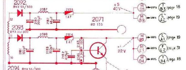

Ads tu testé le fusible seul ? est-il bon ?
oui il est bon . J’ai enlevé le fusible. Le support sur le gauche est a la masse mais pas le support droit
remet le fusible
as -tu du 22 V sur le fusible 2104 ? (multimètre en position voltmètre, pas ohmètre)

Aujourd’hui je ne suis pas au bureau : je n’ai pas les schémas sous les yeux… Armeni 40 : regarde le shéma de « additif 4 » je crois (Nouvelle platine alimentation avec nouveau transformateur) : le 40V arrive sur des connecteurs en bordure de platine alim. C’est là qu’il faut mesurer. Repère le connecteur sur le schéma, et la masse, c’est la masse de la platine balayages ou bien HF (les bords soudés sur les côtés)…
Le fusible, si tu mesures à l’ohmmètre, tu as plein de choses en parallèle qui perturbent la mesure. De toute façon j’avais pensé que le fusible était le plus simple pour mesurer mais c’est une erreur : normalement c’est sur le connecteur (branché) de mémoire ?

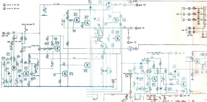

Bonjour, Je vais essayer de m’y remettre. Y a t il la possibilité de mesurer le 40 v sur la platine tube ?

C est marqué sur le Tv en gros : attention 2 masses separees. C etait les premieres alims a decoupage. Tu as la partie gauche reliee au secteur et protegee par le pkasriqye. Ne jamais toucher en marche
La partie droite et le reste du tv isole du secteur. Le 40 volts est sur kes conecteurs a droite

J’ai bien du 22v sur le 2104 mais rien sur 2103

Pour l’instant, je suis bloqué sur cette histoire de 40 V
@Armeni40 , essaie de le mesurer ailleurs…
S’il y a du 22 V, il doit y avoir aussi du 40 V
Je ne sais pas comment le répeter : LAISSE TOMBER CE FUSIBLE !!! J’ai eu tort de te proposer cette solution. Il faut regarder sur les connecteurs de la platine alim, connecteurs branchés. Aujourd’hui je n’ai pas les schémas sous les yeux, soit tu regardes sur quels connecteurs arrive ce 40 Volts, soit je regarde ça demain au bureau ?
