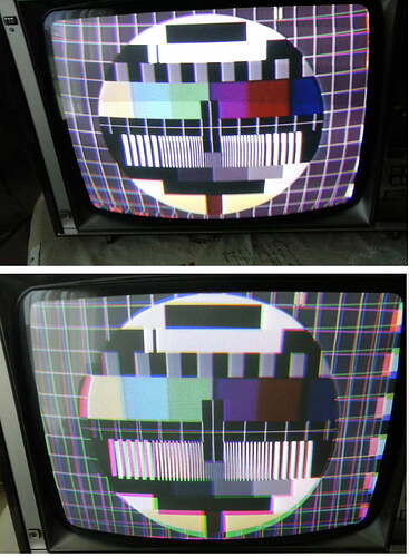

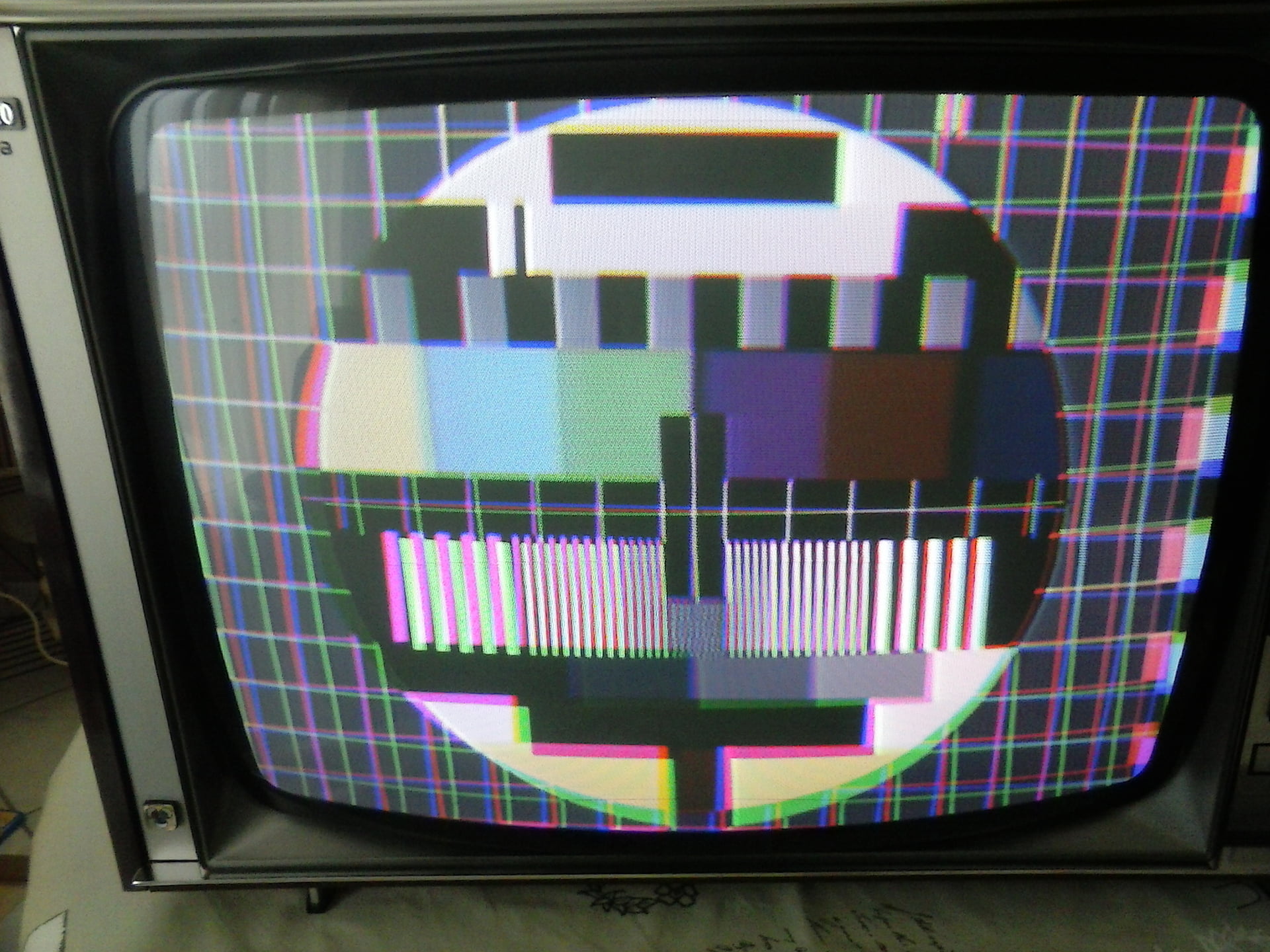

on dirait que le problème de convergences s’aggrave ?
avez vous modifié des réglages ?
ou un composant est en train de mourir ( capacité) ?
Oui j’ai touché à tous les réglages mais je n’arrive pas le remettre comme hier .
J’ai touché aussi aux deux anneaux pour essayer de régler la puretée
Les 2 anneaux il ne fallait pas y toucher !!! La purete etait bonne… c est moi qui suis decourage a present !

Vos dernieres images il semble grod problemes de purete… c est facile a regler mais dangereux et voous rajoutez des problemes aux problemes…
Non avec une image rouge, je voyais bien qu’il y avait des taches. Comme je l’ai dit plus haut en enlevant la poussière , ces deux anneaux on bougés ( ils ne tiennent pas )
Si sur une image mono couleur ( rouge par exrmple) on ne voit pas de mauve ou violet c est que la purete est bonne.
si justement il y avait des taches
Pour les impuretés c’est quand il y a un fond bleu qui peut y avoir du mauve ou violet

Je t’ai dit qu’en enlevant la poussière ils ont bougé. C’est pas comme sur mon tvc 12 les anneaux de ce tvc5 ne sont serrés et j’ai pas fait gaffe
Je peux m’attaquer aux réglages ?
