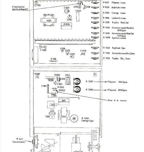

Pour prrparer la suite : une photo de ka platine de convergrnces et une phoyo de la notice qui est soys le circuit imprime svp
Sous le circuit imprimé des réglages convergences, je n’ai pas de notices .
Voilà la photo

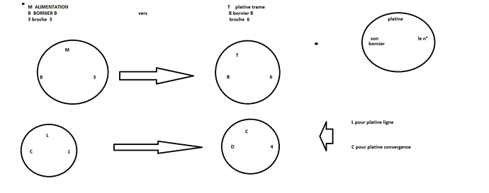

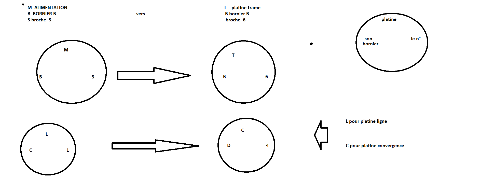

prendre au moins l’alim qui convient pas celle du post 237 ancien transfo alim mais celle de l’additif nouveau transfo
pour lire les symboles
de liaison platine je vais joindre aprés

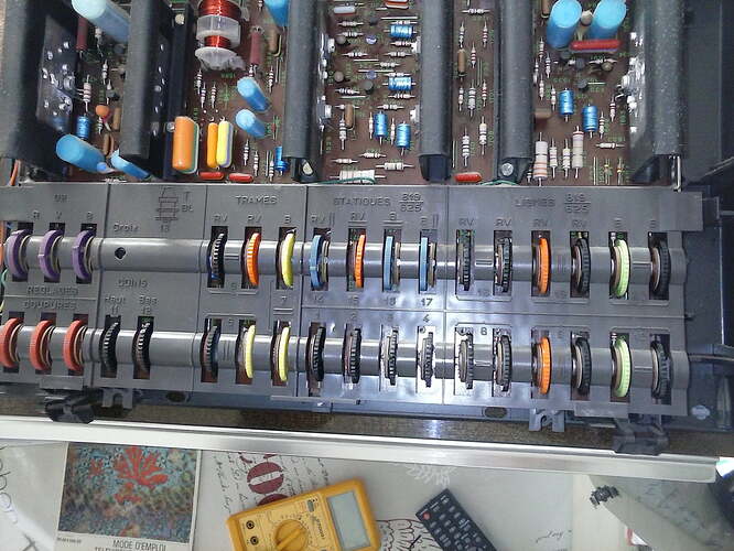

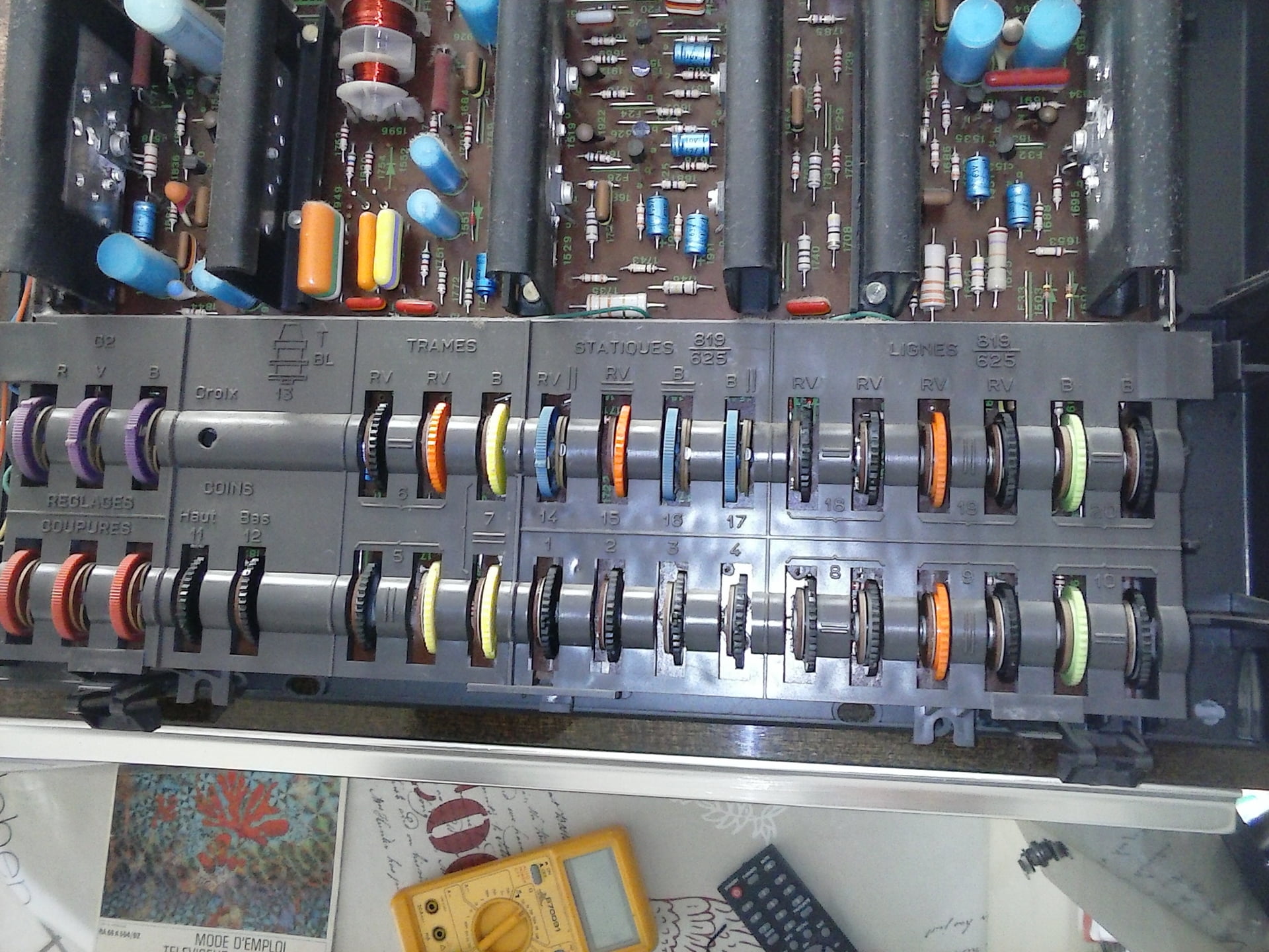

Bon très bien, c’est ce que je voulais voir : les 6 potards violets et rouges à gauche : réglage des G2.

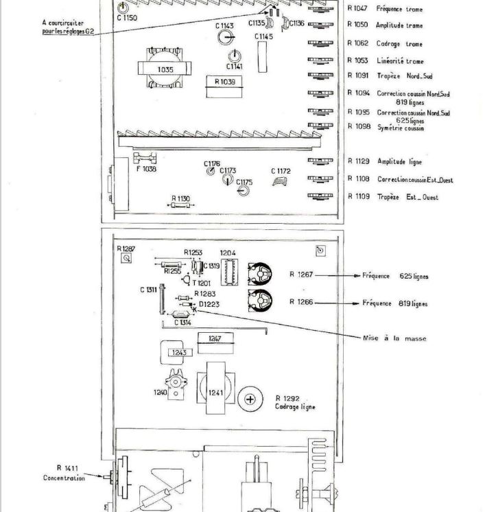

Je regarderai demain ou regardes la doc " TVC5" : il faut court-circuiter 2 plots sur sur la platine balayage trames pour faire apparaître une ligne.
Tu coupes 2 couleurs avec « coupure » , et avec le potentiomètre violet restant tu fais juste apparaître la ligne colorée, dans le noir… Pareil avec les 2 autres couleurs…
Je ne me souviens plus si il faut positionner contraste et lumière d’une façon particulière ? Regardes ou je regarde demain… Il faut que le portier soit en mode « couleur » également, donc envoyer un signal en couleur à mon avis ?
une fois que ça c’est fait il ne doit plus y avoir de dominante colorée sur l’image en couleurs, juste une dominante bleutée sur une image sans signal SECAM (PAL par example).

REGLAGE DES G2 POUR ENLEVER LES DOMINANTES COLOREES.
Le reste on verra ensuite…
Sur la photo de la platine que tu as mise, on voit les 2 plots à court-circuiter… Attention à ne pas faire de court-circuit avec le reste !!!

J’ai court-circuite avec une pince crocodile … Maintenant je peux allumer le tv ?
Si la pince ne touche pas ailleurs, ne risque pas de tomber et de faire un beau court-circuit !!!

J’ai 3 lignes horizontales v, r et b
Je ne mes souviens plus : est-ce qu’en bougeant contrate et lumière ça change l’intensité de ces lignes colorées ?
