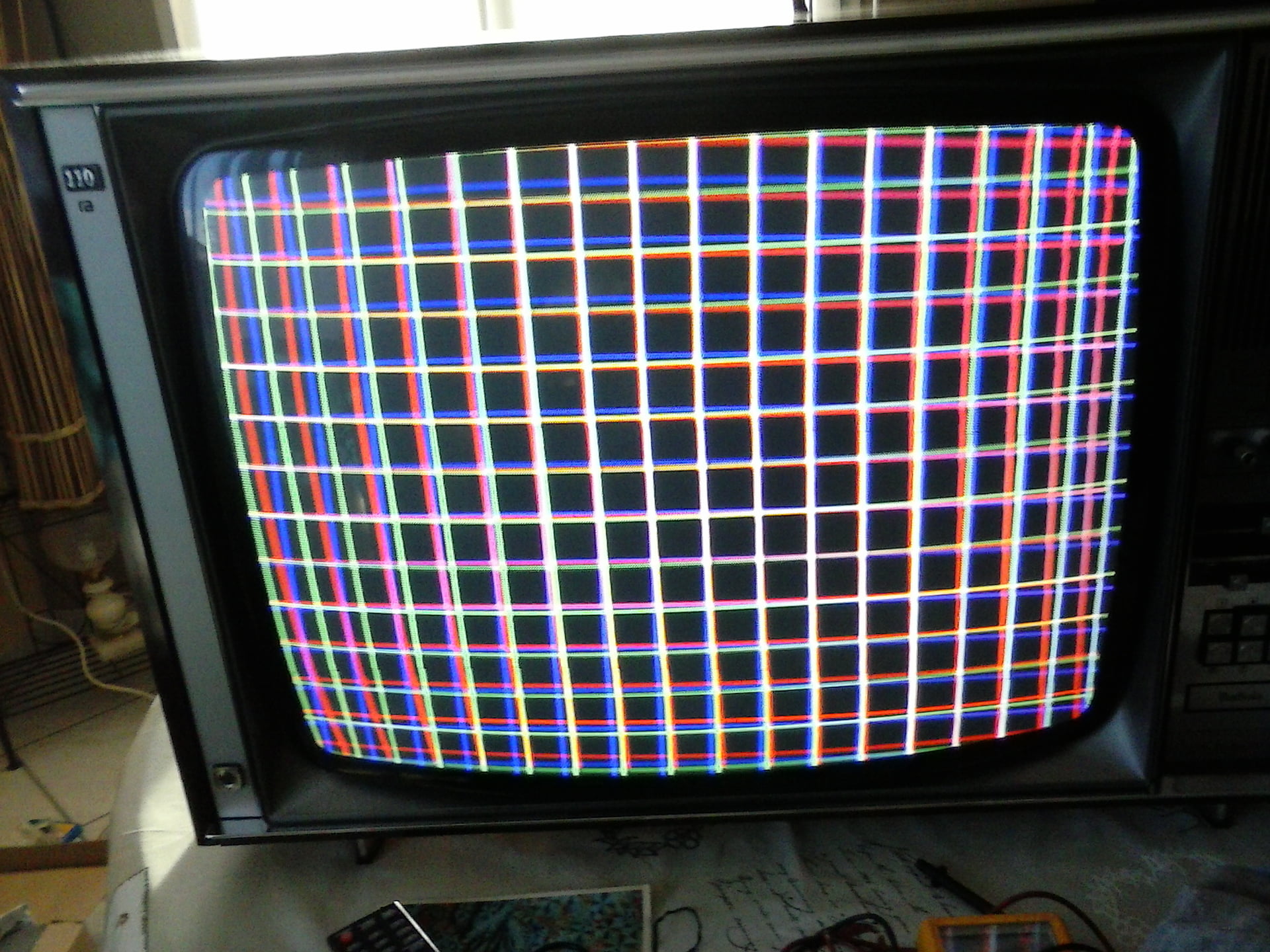

J’ai baissé le contaste au minimum
et… ? Ca cahnge ou pas quand on bouge ces régalges ?
les potentiomètres rouges ?
CONTRASTE ET LUMIERE ! ca change ou pas ? Ca fait 20 ans que je n’ai pas touché un TVC5 !!!
Qu’estce qui devrai changer ? quand je touche le contraste et la lumière la ligne rouge (j’ai coupé le bleu et le vert) s’éclair plus
Bon c’est ce que je voulais savoir… je n’ai pas la doc sous les yeux. Regardes la doc à « Reglage des G2 » : ils disent comment positionner les boutons contraste et couleur, je crois qu’il faut un signal couleur à l’antenne également.
Sinon on verra demain j’aurai la doc…

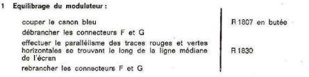

Voilà je viens de trouver :
Lumière, contraste, couleur au minimum…
Couleur coupée (bouton à fond à gauche)
Selecteur sur un canal non perturbé
Régler chaque couleur pour avoir juste l’illumination de la ligne
Ensuite essayer le TV normalement : si dominante colorée, enlever la dominante en agissant légèrement sur le réglage G2 correspondant
La ligne rouge verte et bleu ne sont pas superposées
Et je suis presque au maxi

ça n’a rien changé c’est comme avant
je vais essayer de régler les convergences …

Justement, ces fameuses molettes rouges de coupures G2 sont source de panne, fuite électrique entre les broches qui font chuter les tensions G2. Il faut dessouder les 3 et faire un strappe entre les 2 contacts normalement fermés. Il n’est pas normal que la lumière soit insuffisante avec les réglages violets à fond, même avec un tube usé.
A la vue des captures d’écran, le tube ne me semble pas si pompé que ça.
Il faudrait d’abord obtenir un réglage de pureté parfait sur une mire de rouge, puis dégrossir celui des convergences. Ensuite, obtenir une image de barres Noir et blanc sans teinte dominante.
Et là on pourra vraiment savoir ce que vaut le tube.

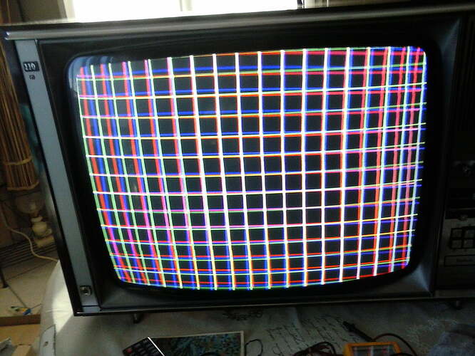

La photo améliore. Le rendu est différent

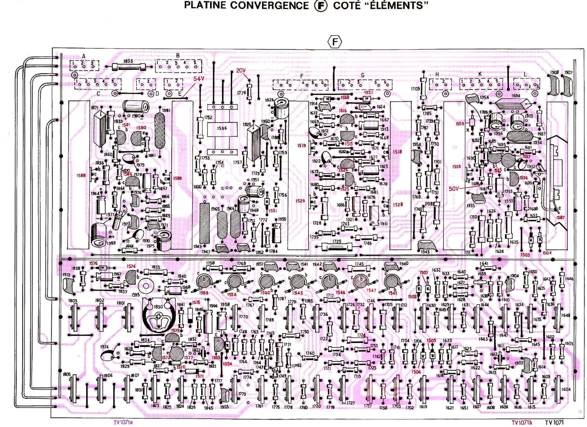

Il est ou ce R1830 ? je ne le trouve pas
Quand ils disent de débrancher les connecteurs f et g, ce sont les connecteurs sur la platine alimentation ?
Capture 3
NON
Voila la vue de la platine , il y a ce que tu cherches
Ce n’est peut être pas la peine de réaligner complètement le TV ?
Les convergences, essaie simplement : coupe la molette canon du BLEU : il reste une image toute jaune. Règles « LIgnes » en bas à droite les 4 molettes 8 et 9…
Ensuite tu peux faire pareil avec trames : le 5 et le 6…
