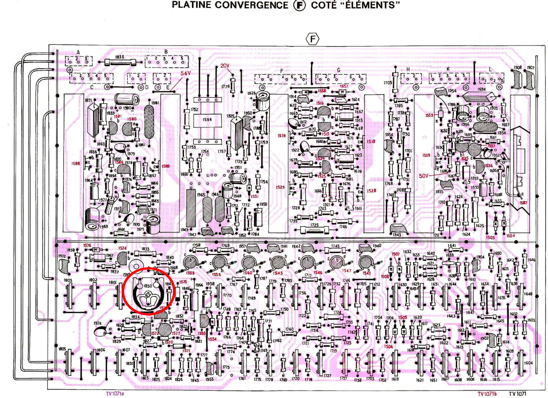

Cette platine, je ne l’ai pas.
!!! :crazy_face: :crazy_face: m’enfin, c’est la platine convergence sur laquelle tu es en train de faire les réglages !!
évidemment elle est présentée sans son cache en plastique …
Je ne vois pas le potentiomètre
Mais , laisse tomber et suis les conseils de Jean-Marc (post 300)
Ok je ne savais pas que le plastique des potentiomètres s’enlevait
Quand ils disent de débrancher les connecteur f et g , Ce sont lesquel ?
Ok j’ai vu les connecteurs f et g de la platine convergences

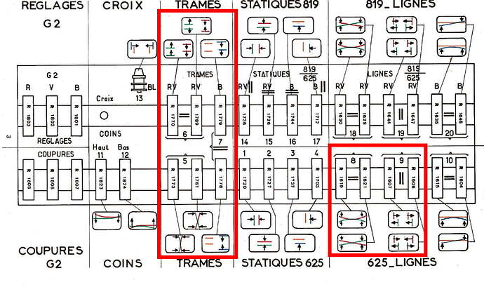

Bon écoute, je ne vais pas publier la photo à chaque fois, agrandi là dans une nouvelle fenêtre et regarde bien : c’est écrit au dessus des connecteurs…
Mais comme je viens de te le dire, saute cette étape et essaie de régler directement les molettes correspondant à 8 et 9 puis 5 et 6
Kiki a super bien expliqué : il a mentionné l’effet de chaque réglage : si il n’y a pas de panne : ça devrait être facile…
Coupe bien le canon bleu : le bleu on s’en fout pour le moment. On voit toujours ça à la fin…
Ne touches pas les « Statiques » ils ont l’air d’être corrects au vu des photos…

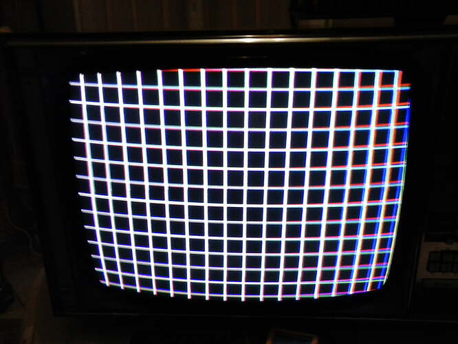

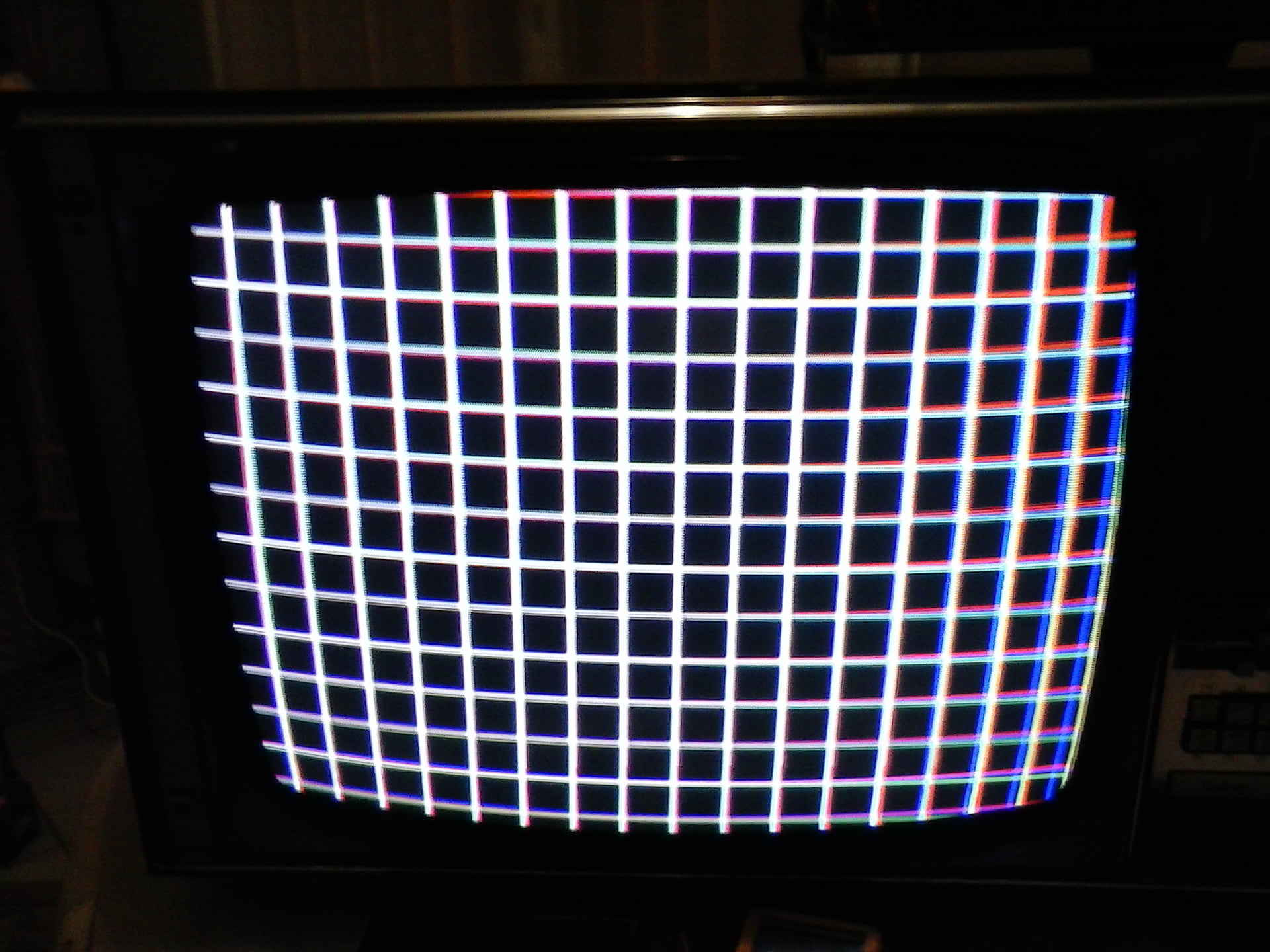

Voici, le résultat pas terrible
Et je le répète c’est amplifié sur la photo par rapport au réel et convergences à droite sont pas bonnes
Je referais demain une dernière fois.
Après sur une image qui bouge pas terrible et pas regardable.
Le contraste à fond ne va pas faire mal aux yeux .
