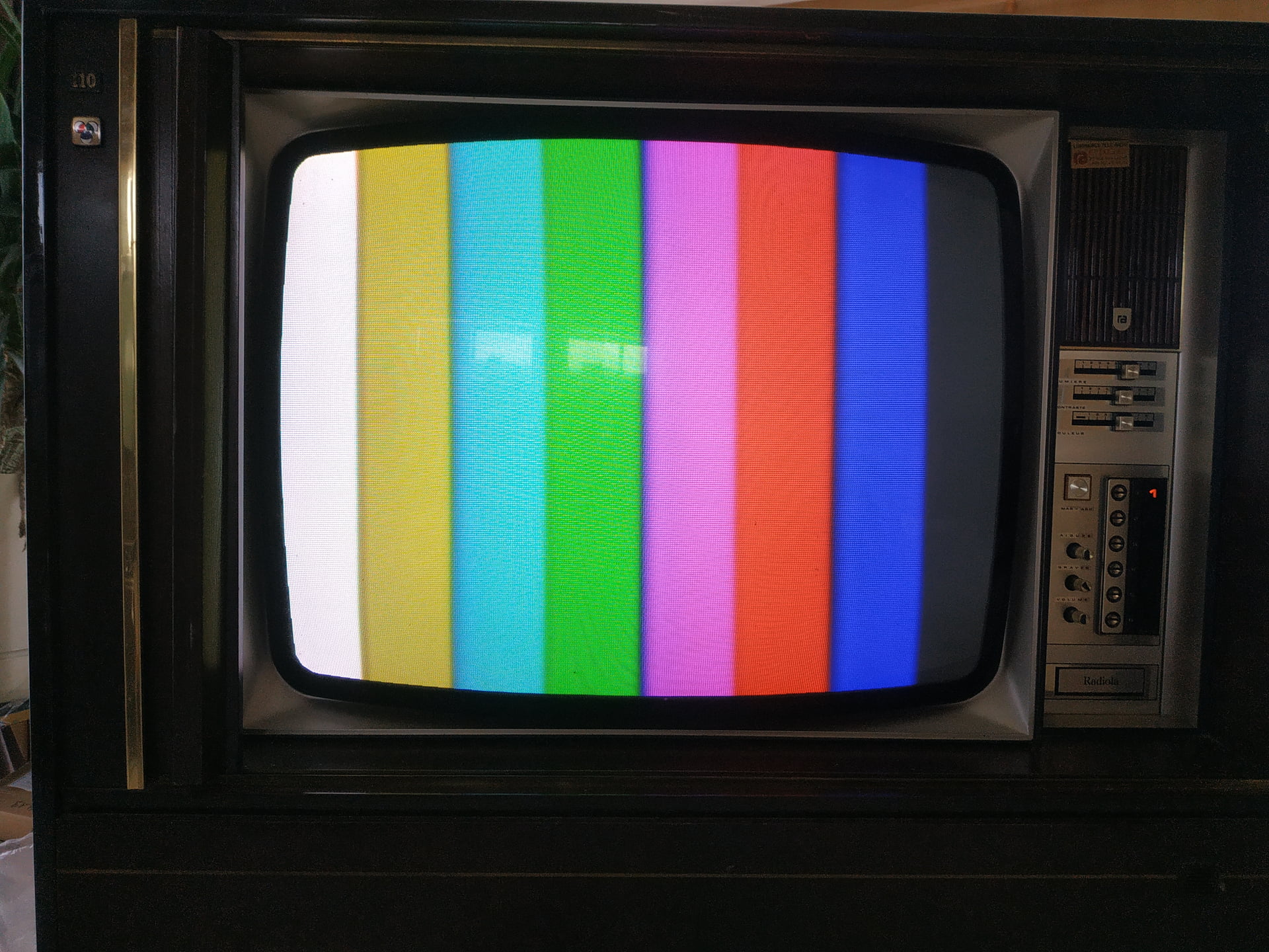

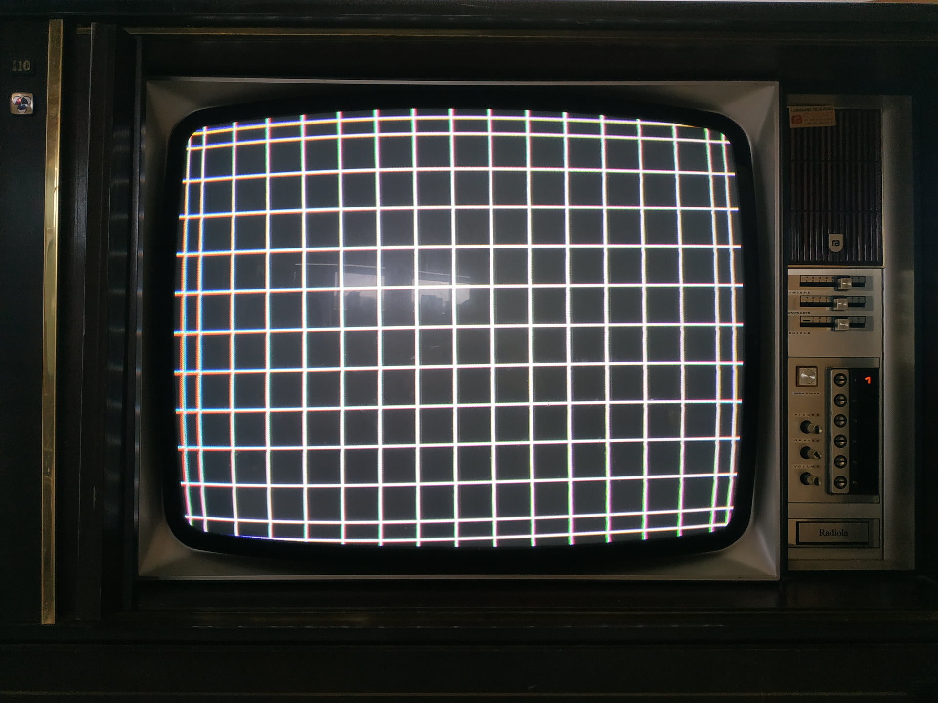

Ce télé a une bien belle image. Le déviateur a peut -être pivoté un peu, mais attention le remettre droit modifie les convergences et peut-être la pureté. « Le mieux est l’ennemi du bien ».
Il reste un problème de convergence peu important sur le bleu. Sur ces Delta (idem sur les auto-convergents) les convergences ne peuvent jamais être parfaites ! Vu de loin souvent ça passe très bien…
Si le tube a l’air pompé, supprimer la résistance de 1 ohm chauffera un peu plus fort le tube et règlera ce problème (expliqué par Kiki). Déjà la changer…

L’image est très belle, et pour ma part un blanc tirant plutôt sur le bleu que sur le mauve ou rose.

Pourrait-on avoir une photo de l’image de ce tv .
Pour ma part, je pense que le tube est pompé .
Tu te trompes. Je ne suis pas pro, mais le tube est à bout de souffle.
J’aurais dû vous prendre des photos avant réglages de l’ensemble du TV pour vous assurez que votre TV présente de très bonnes bases.
Comme dit plus haut, votre TV a une image très honorable, et, si vous aviez vu des TV aux tubes pompés, vous ne douteriez pas.

Le tien il a une belle image …La photo du miens ne reflète pas la réalité
Et quand je l’ai allumé tout à l’heures les convergences avaient encore bougées
Rassure toi, mes convergences aussi ont bougé dans les coins, et un peu les trapèzes.
Ce n’est pas inquiétant, je pense que ces TV, restés des années hors services, ont besoin de plusieurs heures de fonctionnement pour que certains composants retrouvent un peu de stabilité particulièrement les condensateurs chimiques.
Fais tourner ton tv plusieurs heures et refait ton réglage de convergences dans quelques temps.
Si cela peut te rassurer, je n’ai jamais réussi à régler 100% ^parfaitement les convergences, ne jamais oublier que ces TV couleurs sont de toute 1° génération des televisaures du temps des dinosaures.
Je cherche pas la perfection mais l’acceptable. C’est pas regardable sur une image qui bouge .
Tu veux que j’enlève la résistance de 1 ohms ?
J’ai amélioré les convergences.
Mais le tube est pompé.
Contraste à fond et lumière à fond, pas terrible
Les blancs sont pisseux
