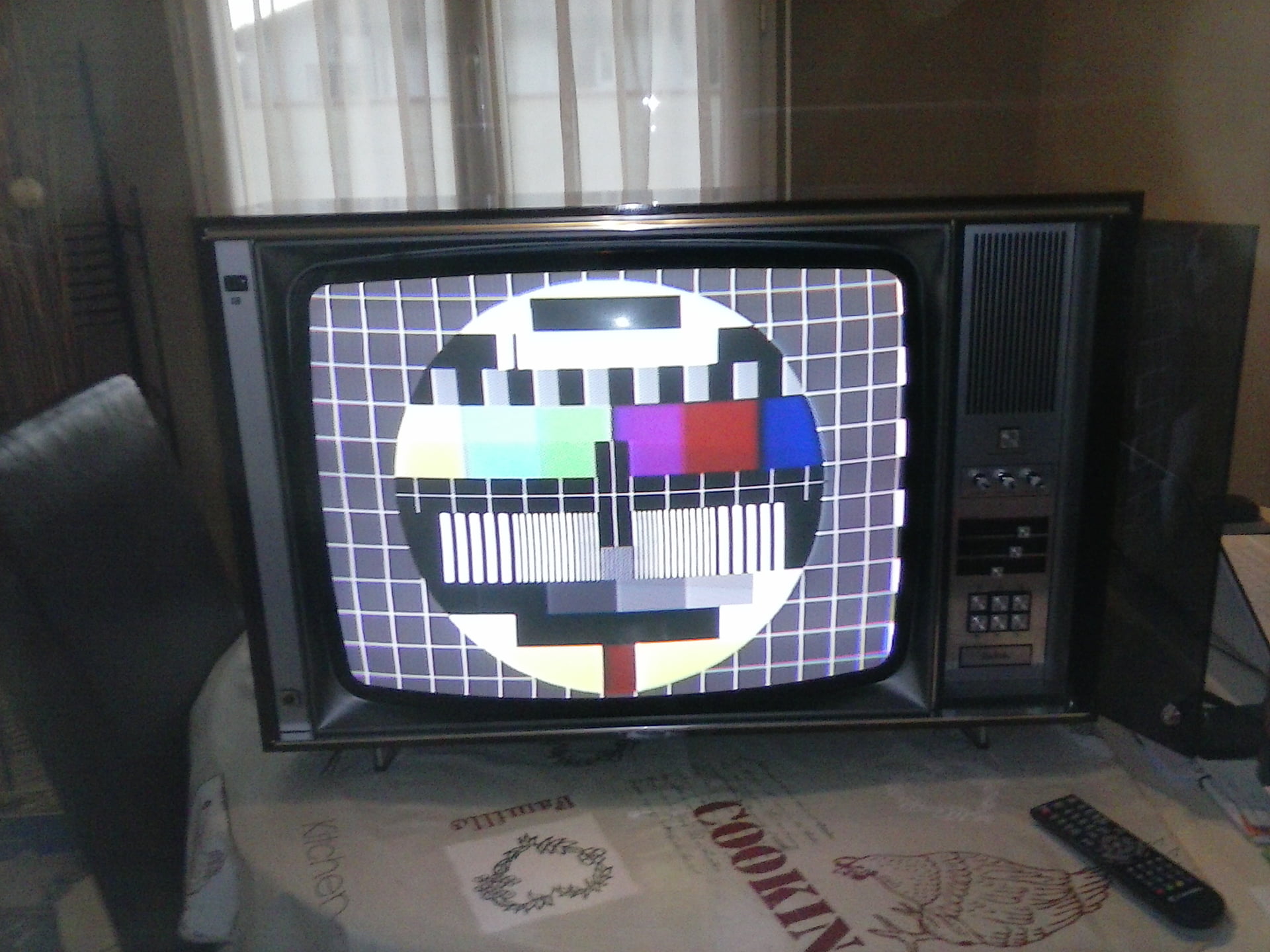

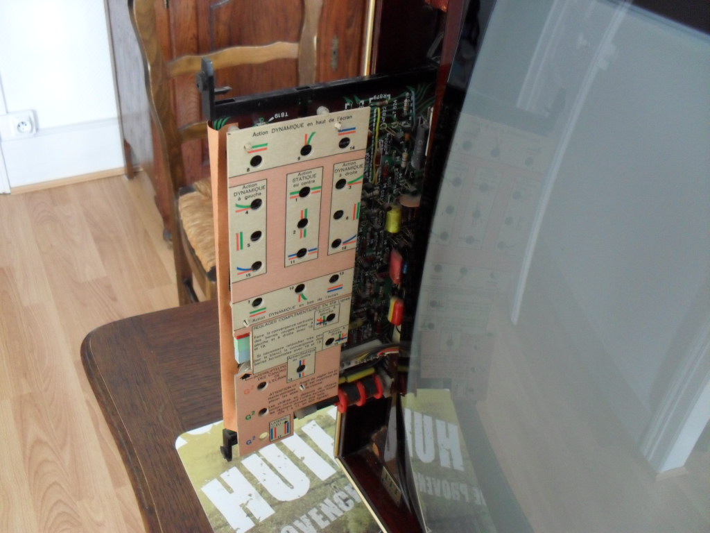

Je suis d’accord. Ce tvc5 bien réglé doit être une perle mais je n’arrive pas à avoir des convergences acceptables.
c’est en forgeant que l’on devient forgeron
si on n’a pas pratiqué les réglages de convergent sur un modèle de TV c’est pas inné
et il faudrait remettre en état la démag du tube et s’assurer qu’elle fonctionne
C’est beaucoup mieux que quand je l’ai récupéré. Je voudrais bien vous mettre une photo mais ça reflète pas la réalité . La photo gomme tous les gros défault
Quelle démagnétisation tu parles ?
La démagnétisation fonctionne. j’entends le clic.
Sur fond rouge, bleu ou vert il n’y a pas de tâche .
personnelle met je ferais une demag manuelle avec l’outil idoine pour voit si elle est bien totale
Je n’ai rien pour démagnétiser manuellement
Et je n’ai pas les pièces pour les changer.
Pour que la demagnetisation fonctionne le clic ne suffit pas. Encore faut-il que le Tvc ne soit pas trop magnetisé… Cela se determine en fonction de l’importance des tâches colorées visibles sur l’écran. Je me rappelle que nous utilisions une bobine de demagnetisation avant toute intervention sur les TVC entre 1967 et 1975.
Ps comme pour le réglage de convergence il faut un minimum de méthode, d’outillage et d’expérience. Peut être pourriez vous trouver quelqu’un proche de chez vous qui pourrait vous aider

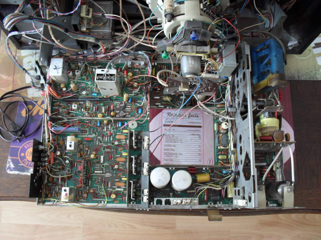

Bonjour a tous, j’ai un tvc5 en format console, il a un clavier 6 touches sensitives assorti d’une télécommande a ultrason, il faut savoir que le tvc5 est la première génération de tv a alimentation a découpage, j’adore cette technologie, il a été restauré, problème d’alimentation et un peu de réajustement sur les convergences, je suis fane des TV a tube delta, si l’on n’a pas de bonnes bases c’est voué pratiquement a l’échec… En tout cas le tvc5 reste très fiable et me laisse de bon souvenirs pour le peu que l’on en reparait a l’atelier.
Christophe

Bonsoir Kiki37, oui c’est bien un ITT OCEANIC mais ce n’est pas un flash programme c’est un clavier 6 touches, c’est sur ce châssis que j’ai appris mon premier dépannage :wink: j’aime bien aussi cette marque, c’est très fiable, tube delta 90° celui là m’a donné du fil a retordre, soucis d’identification au niveau du portier je crois, une capacité céramique en cours circuit chose rare mais sa été pour ma pomme :grin:
Il faudrait faire une fiche avec tes photos :smiley:
As tu la référence ?
Oui je l’ai kiki je le ferai :wink: Je pense que tu connais bien ces modèles, c’est pas facile d’en trouver a l’heure actuelle.
