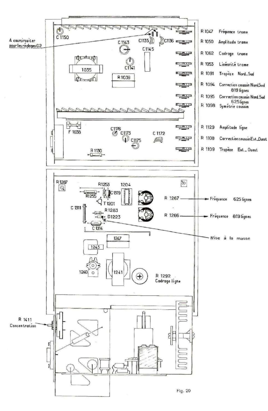

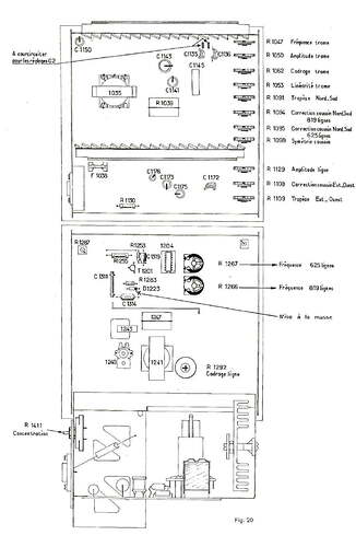

Voici la procédure de réglage sur les convergences :slightly_smiling_face: :upside_down_face:
numérisation 10001.pdf (569,6 Ko)
numérisation 20001.pdf (569,5 Ko)
numérisation 30001.pdf (615,5 Ko)
numérisation 40001.pdf (582,7 Ko)

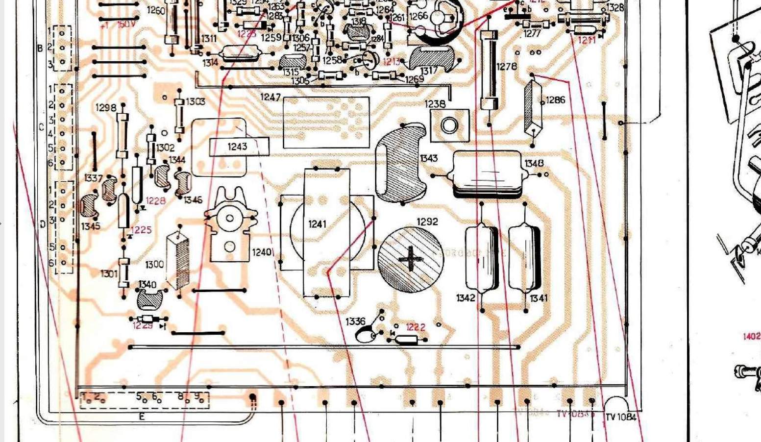

  5. Je n’ai pas trouvé de potentiomètres pour le cadrage horizontal et le cadrage vertical
Le potentiomètre de cadrage vertical est une petite molette sur le bord de la platine balayage… C’est le 1062 (le 3eme en partant du haut). Voir Photo.
Le potentiomètre de cadrage horizontal est un bobiné (fragile) accessible par un trou sur la platine de balayage lignes (celle du bas) , avec un petit tournevis cruciforme (on voit l’empreinte cruciforme dans le trou)… C’est le « 1292 », voir photo

Tu as tous les documents dans la fiche du TVC5, mais tu ne sais pas chercher :wink:
Bien vu ce dessin kiki : Y’a tout dessus… !

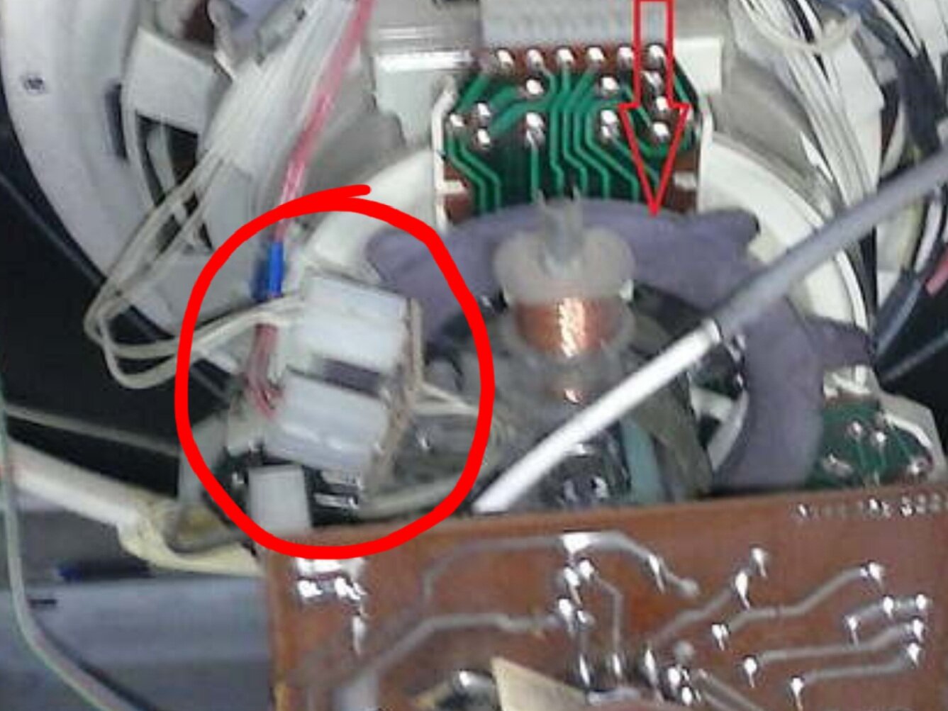

Ou se trouve le connecteur bleu se trouvant sur l’unité de bleu latéral ?
Capture 4
Il me semble que ce sont ces deux connecteurs …
J’ai assemblé les 4 scans de Totophe73 dans un fichier PDF de 2 pages, au format 38 x 24 cm.
Il faudrait éventuellement ajouter le fichier dans la page TVC5 du site doctsf.
reglages_convergences_tvc5.pdf (3,1 Mo)

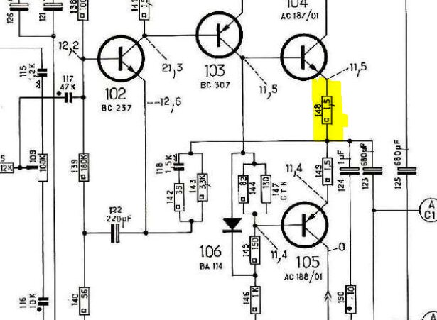

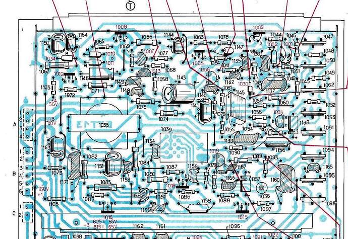

J’avais pensé au couple AC187/188 en défaut pour avoir lu sur le site que ces transistors Germanium vieillissaient très mal.
Par acquis de conscience, je les ai remplacés par des AC180/181 ce qui n’avait pas amélioré la panne.
Le dépannage s’est fait en testant chacun des compsants de la carte étant donné la difficulté de tester celle ci en dynamique dans le TV et ses espaces réduits… et puis la carte ne comporte pas trop de composants.
R 148, 1.5 R, était coupé, remplacé par une 1.8R au plus proche sous la main.
Bonjour, et bien voilà une bonne nouvelle, la carte ampli est dépanné :wink:
C’est de la construction simple et ce répare facilement.

A mon avis il faut eviter d inverser les connecteurs du bleu lateral ? Ce tv a fonctionne comme ça. Normalement la reprise des reglages suivant la documentation explicite fournie devrait suffire ?
Oui merci, J’ai remis les connecteurs à leurs emplacements initiales. Après avoir hier après-midi et ce matin peaufiné les réglages convergences, c’est pas parfait mais acceptable. Cependant l’image manque de contraste et de lumière.
