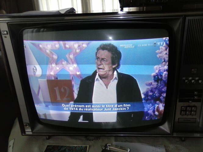

Que penses tu de la definition de ce TV Delta comparé a ton tvc7 canons en ligne ?

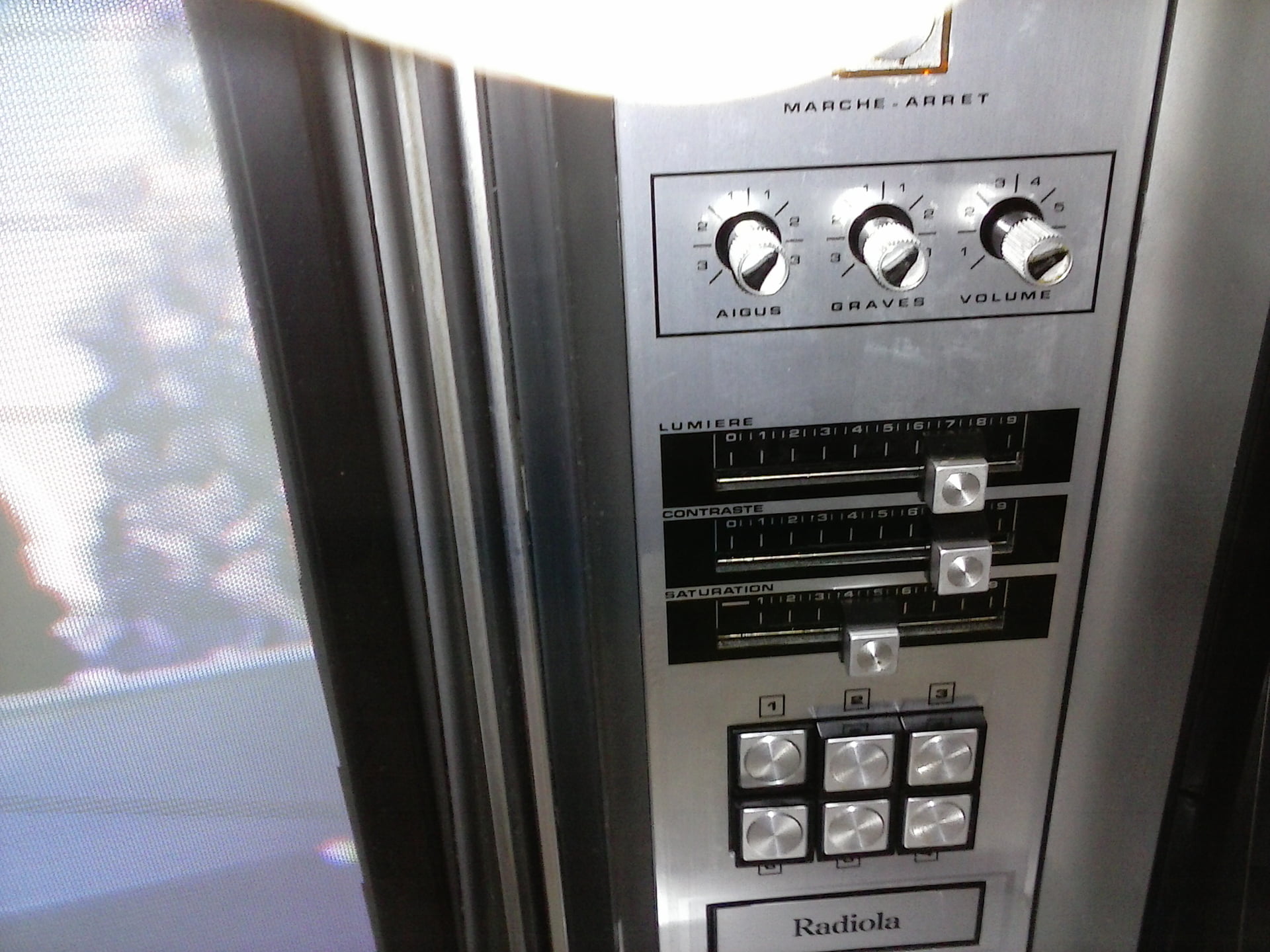

Tu peux peut etre augmenter le gain du tube en poussant un peu les G2 (réglages sur platine de convergence), sauf si ils sont déjà à fond ? Ca permettra d’avoir lumière et contraste à mi-course… Bien cordialement.
Franchement, je ne constate pas grand chose. Le tube du tvc7 est bien meilleur que celui du tvc5
Oui… je suis loin d etre de cet avis, mais c est subjectif je pense : le 20 ax du tvc7 est flatteur, a du contraste, converge bien, mais le a66-410x est nettemrnt plus fin en definition…
Les luminophores en delta sont plus rapproches que en ligne et le triplet rvb est plus fin…

Oui mais par rapport au miens, je suis désolé la meilleur image est celui du TVC7. Sur tube en grande forme vous avez certainement raison pour le tvc5
Effectivement, ils sont peut-être réglés trop faiblement :thinking:
Désolé les gars mais rien n’y fait ( Ecriture blanche floue, contraste et lumière très moyenne )
On ne va pas rajeunir une mémère de 47 ans
Non c’est pas ça. On ne peut rien y faire c’est la vétusté du tube
S’il n’a pas fonctionné depuis longtemps vous pouvez essayer de le faire fonctionner régulièrement. Si le tube n’est pas hs il pourrait se régénérer un peu.
C’est ce que je fais depuis lundi
