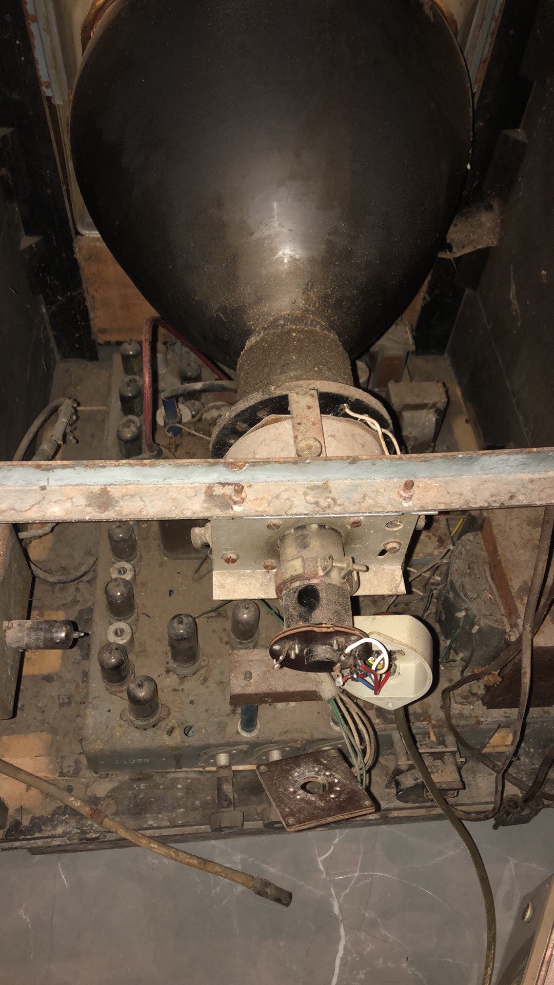

J’ai trouvé hier une télévision radiola RA156 à tube rond. Il s’avère que le tube cathodique est en bon état et présente une très bonne émission ! Ce qui est déjà un bon commencement…
Le châssis est abîmé et la caisse aussi mais rien d’impossible je pense :slight_smile:

La caisse a été cassée sur le dessus. Un rafistolage a été fait mais c’est pas terrible et il n’y a plus l’arrondi d’origine.
Si je n’en trouve pas, je la ferai refaire, ça dépasse mes compétences :wink:

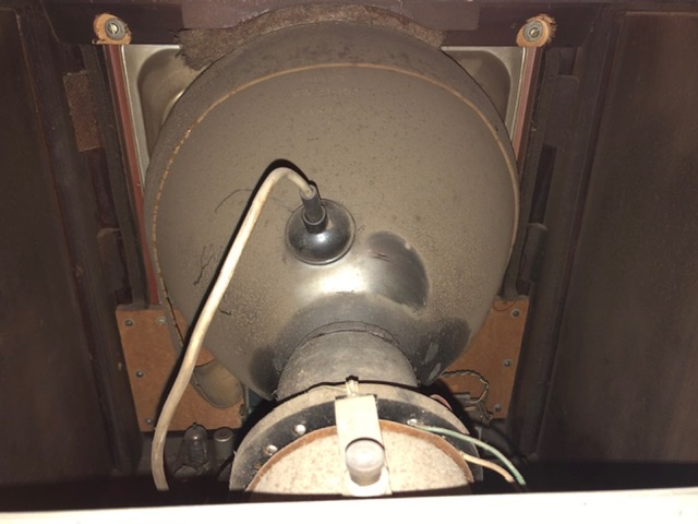

Quelqu’un sait-il à quoi servait le ruban en caoutchouc autour du tube cathodique, du côté écran ?
Il a complètement disparu sur le Radiola, et sur la version Philips que j’ai récupéré il y a quelques jours, il est complètement distendu…
Photo à venir pour plus de clarté :wink:
Sylvain
Sylvain m’ayant cédé le premier télé , je reprends ici sa remise en état .
Pour répondre à Sylvain , je pense que le caoutchouc sert tout simplement à fixer l’avant du tube .

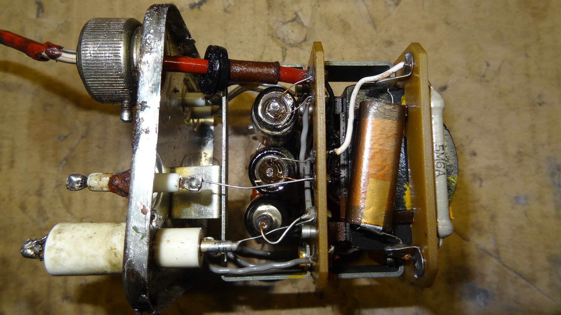

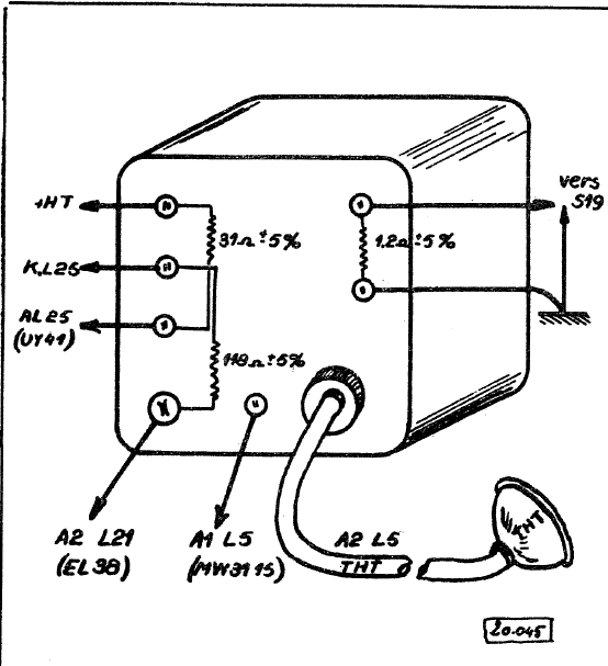

Sinon j’ai un soucis avec le bloc THT : l’enroulement primaire était coupé.
Comme il y avait des traces d’un précédent démontage , j’ai vidé l’huile et déssoudé le couvercle .Un fil de la taille d’un cheveu était coupé au raz d’une soudure : j’ai ressoudé ce fil , mais hélas la résistance du bobinage est plus faible que celle décrite dans la doc .
Quelqu’un a-t-il déjà réparé ce genre de bloc THT ?
merci
Bonjour Pascal 62,sa va être compliqué pour la réparation, y a t’il beaucoup de différence entre la mesure et la valeur dite sur la documentation ? En théorie il y a sûrement quelques spires en court circuit sur le primaire, pour la réparation de cette tht je ne veut pas être pessimiste mais cela révèle d’une mission impossible
Christophe
Bonjour totophe , oui la résistance est de 87 ohms au lieu de 118 à + ou - 5%
Je pense que tu as raison , quelques spires doivent être en court-circuit , ce qui a entrainé la fusion du fil au niveau de la soudure .
Soit j’en trouve une en bon état, cela ne doit pas courir les rues , soit je tente d’adapter une THT plus conventionnelle .

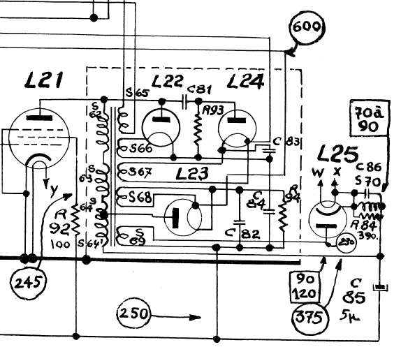

La THT doit faire 9 kV et il faut aussi du 600v pour l’anode A1.

Méfiance avec les mesures de bobinages à ohmmètre, j’ai souvent constaté des differences avec les valeurs théoriques. Le mieux est de faire l’essais avec le bloc THT remonté, il n’y a pas beaucoup de risques, même pour le tube puissance ligne qui doit pouvoir encaisser sans soucis l’amortissement engendré par un éventuel court circuit au primaire.
L’essais est rapide, après un vingtaine de secondes un arc d’au moins 5 mm doit être présent entre la borne d’anode de la puissance ligne et la lame d’un tournevis.
Si l’enroulement est réellement en court-circuit, ne pas hésiter à effectuer un rebobinage, généralement c’est le dernier enroulement en surface, le plus facilement accessible.
Sinon, c’est un rare et très beau modèle, du tout début de 819l.
Bonne continuation et réussite dans cette restauration.
