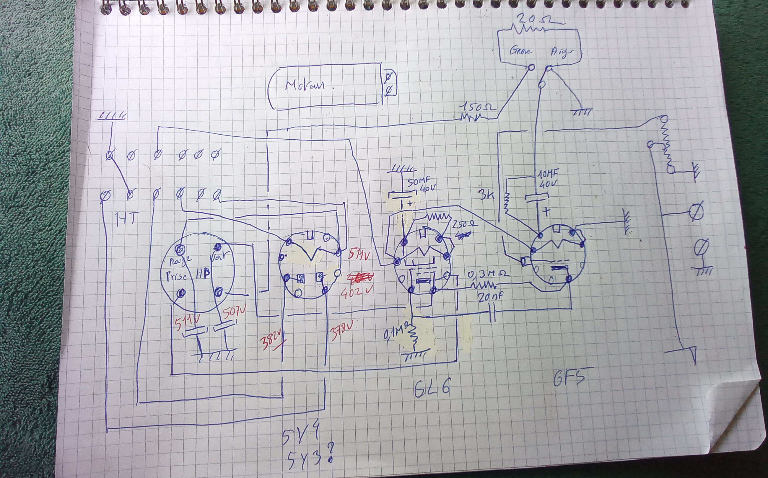

Bonjour à tous.
Je suis sur le pick-up ''Harmonic radio. Je trouve la tension de sortie du 5y4 très élevée. En effet je dépasse les 500v DC avec les condos et la self du HP connectés mais sans les autres tubes. J’ai 511v etsi je déconnecte la sortie, j’ai 402v.
Je joins cette photo mais ne soyez pas trop regardant pour le schéma. :wink:.
Merci
