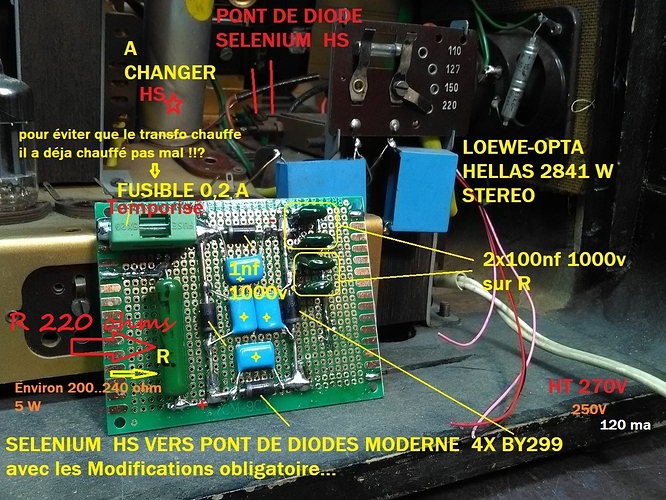

Bonjour , voila ce que j ai fait :R 220 ohms.
Merci Michel
j’ai fait très semblable à par les diodes (N4007) et les capa en parallèle sur les diodes, (4.8 n 630V) car je n’avais que celles la en stock. Je testerai une R de 220 ohms si j’ai des mesures en dehors des ± 20 V indiqué par Henri Louis.
tout depend ou vous souhaitez mettre la resistance chutrice
entre les deux capas de filtrage ( tension quasi continue U= RxI suffit amplement pour le calcul) et comme dit precedemment on n’est pas a une dizaine de V pres sur la valeur de la HT
la ou cela se complique c’est quand on souhaite mettre les resistances en serie avec les diodes pour s’approcher un maximum de la resistance serie d’un redresseur selenium
en effet a cet endroit le courant n’est plus continu mais sous forme d’impulsions courtes qui dependent de la valeur de la capa de filtrage pour leur durée et de l’inductance et resistance des enroulements du transfo et de la resistance serie additionnelle
dans ce cas U=RxI n’est plus applicable , le calcul exact de la valeur est assez complexe pour sortir du cadre de ce forum
le plus simple est de proceder par appoximations successives en demarrant a un cinquantaine d’ohms
l’avantage de cette derniere solution est que l’on divise par 2 ( 1/2 pont) ou par 4 ( pont complet) la puissance dissipée de chaque resistance et les pointes de courant etant plus faibles le pont est moins bruyant ( sur le plan radio electrique)
car la seule chose qui se conserve dans ces deux systemes et la puissance a dissiper dans les R additionnelles
