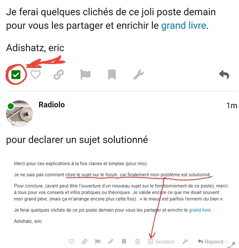

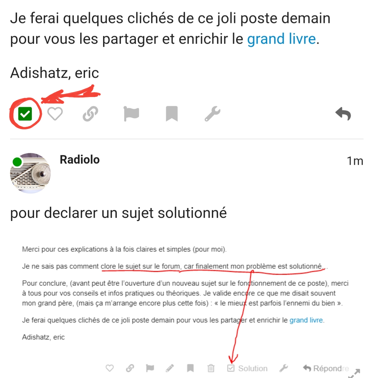

pour declarer un sujet solutionné
Je l’ai fait pour vous …

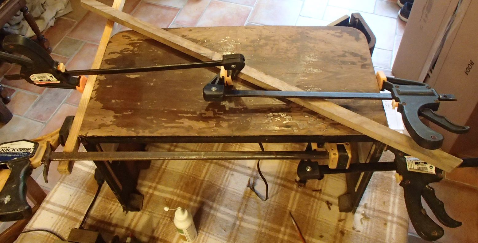

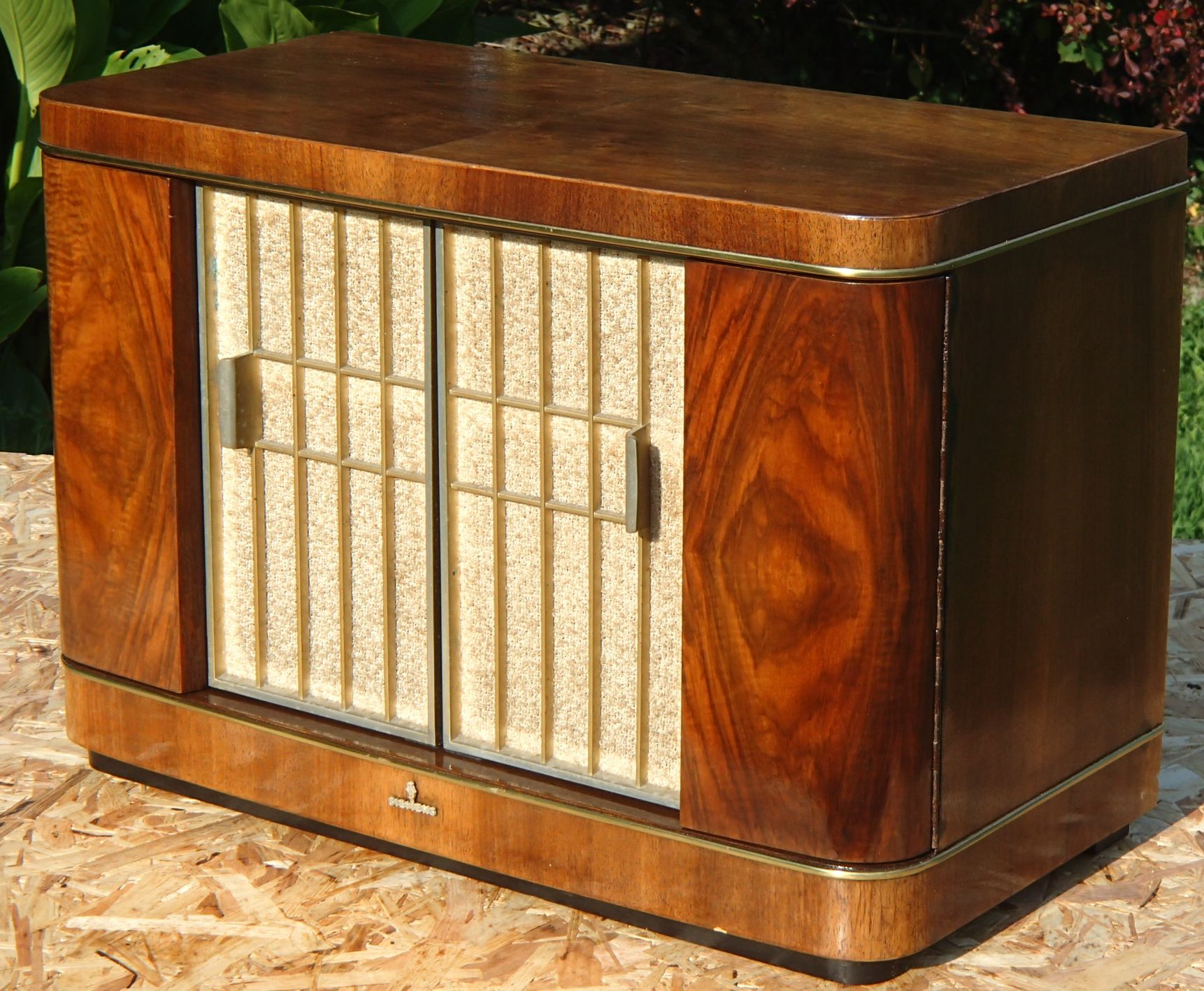

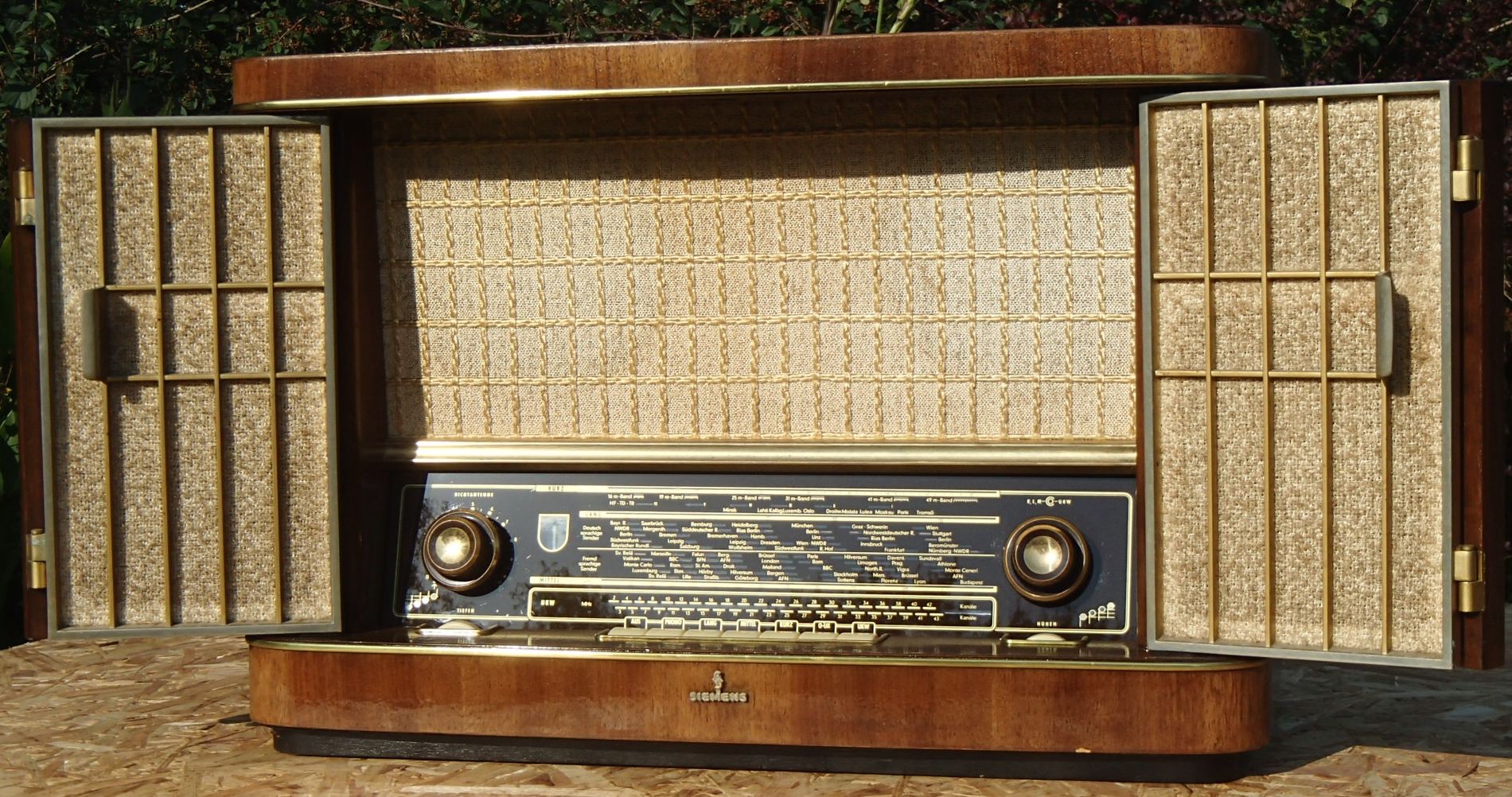

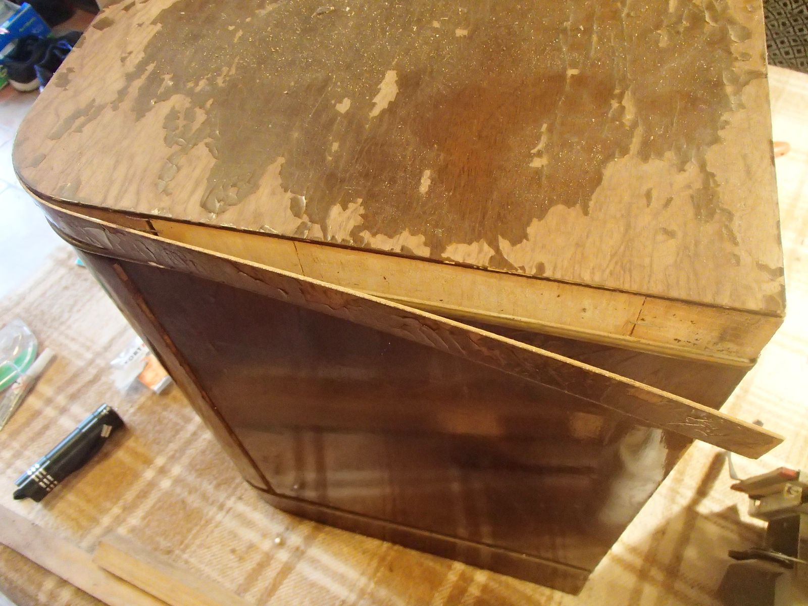

Voici quelques photos de ce siemens, après restauration de l’ébénisterie, (disloquée et partiellement déplanquée), et avant…

Résultat impressionnant, Bravo! :+1: :astonished:
Il faut juste ajouter une commutatrice qui commute à 50 Hz les deux diodes en fonction des alternances, mais dans ce cas on peut aussi se passer des diodes … :joy:
Superbe résultat. Je suis toujours admiratif devant de belles restaurations d’ébénisteries. J’en suis bien incapable. Bravo.
