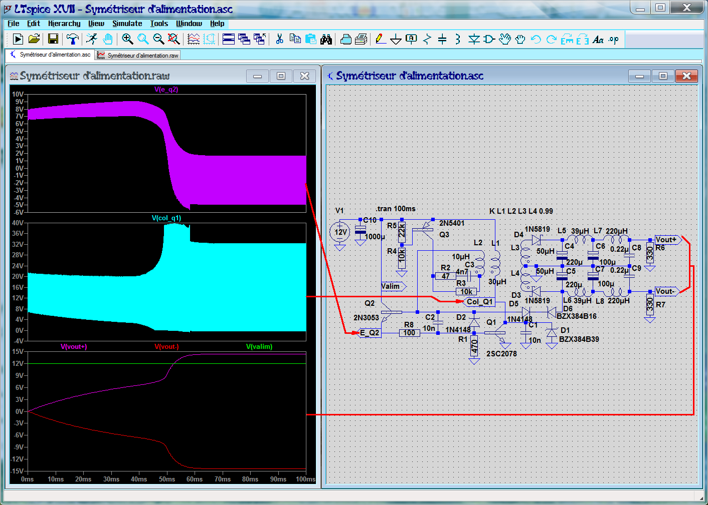

— Normalement, après redressement/filtrage, le courant doit être le plus continu possible ! S’il ne l’est pas, on met des condensateurs plus gros en // ou des selfs en série ! Le redressement des tensions en sortie des alimentations à découpage suit les même règles simples !
— Voici à titre indicatif une copie d’écran d’une simulation d’un symétriseur d’alimentation que j’avais récupéré sur un poste radio/K7 HS et dont j’avais relevé le schéma :
— Il sert en ce moment d’alimentation pour une petite table de mixage FBT en symétrisant une alimentation 12V à découpage de box Internet ! Fonctionnement silencieux, pas un bruit, pas de sifflement ni de ronflette !
— Les valeurs de selfs ont été mesurées au module chinois de test diodes/condensateurs/résistances/selfs/etc… sur les transfos et selfs démontés. Si vous voulez vous aussi vous mettre à la simulation… Remarquez également le filtrage énergique des tensions de sortie !
