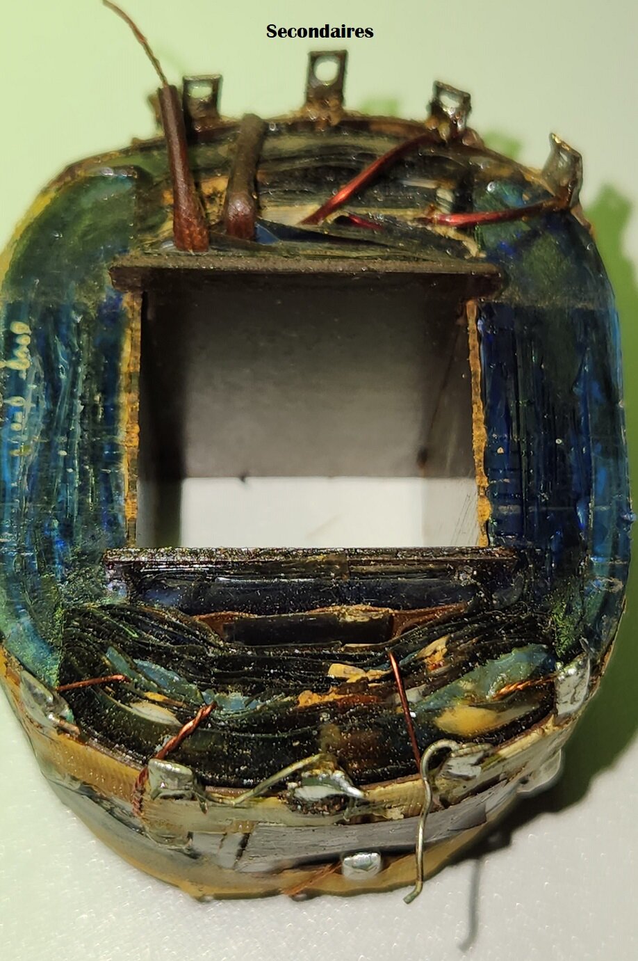

Tentative de sauvetage Philips 22RB281 ou 22RB261/00 B
le badigeoner d’acétone ?
voui acetone et gratter le cramé avec un bâtonnet de bois dur
Dans un transfo le secondaire est vers l’extérieur ?
D’après la photo il semble à l’intérieur ?
habituellement en partant du noyau c’est primaire HT filament
cet ordre avait un but voir de grands rayons de courbure sur les gros fils pour que l’email ne s’ecaille pas
mais la c’est du phiips
apparemment l’inverse
les fils emailles modernes sont beaucoup plus resistant a l’ecaillage
C’est bien ce qu’il me semblait

Si le secondaire, est au plus près du noyau, il est peut-être encore vivant ! (Bien qu’il semble que l’ensemble, ai eu bien chaud ) Dans ce cas, ,il pourrait éventuellement t’aider, a déterminer le Nb de spires du primaire .

Pour en revenir au transfo, si le primaire est en extérieur cela voudrait dire que je n’aurai pas besoin de refaire le secondaire ?
Quoique je passe le primaire de 220V à 240V ?
Faut voir l’etat du dessous en debobinant
et etre sur que c’est le primaire qui s’est envoye en l’air tout seul et pas a cause d’un C/C sur l’enroulement HT
Ta as raison de plus je l’ai pas mal abreuvé à l’acétone pour enlever la croute du dessus !
l’acetone ne trouche pas au vernis des fils

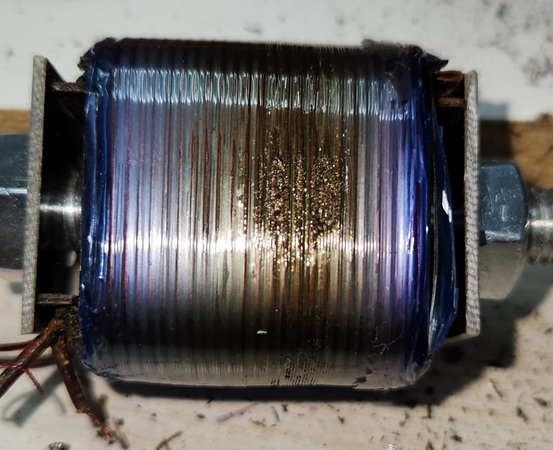

Si tout va bien je devrai bientôt attaquer le débobinage et pour l’occasion comme le primaire est à l’extérieur et la bobine extérieure fait en gros 53 x 53 mm largeur 35 mm et pour garder la proportion des spires du transfo, j’ai fait un noyau en bois de 50 x 50 de largeur 35.

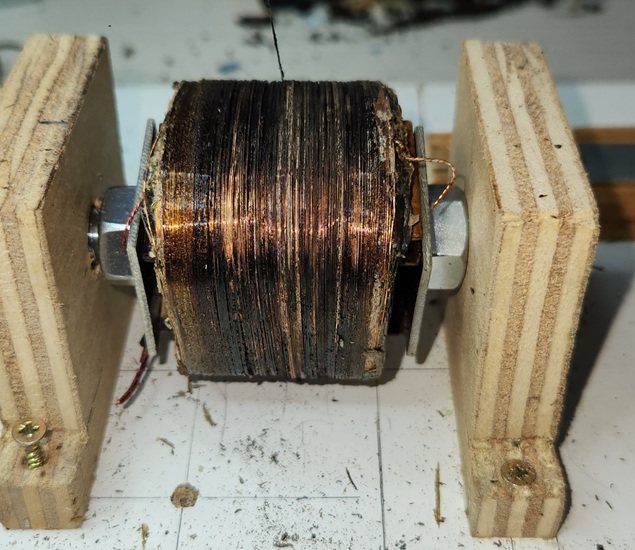

Primaire débobiné et je suis loin des 360 spires !
En faite de : 0 à 127V : 670 spires de fil 32/100
127 à 220V : 580 spires de fil 22/100
La première partie en extérieur du primaire a du avoir très chaud.
Photo prise en ayant enlevé 300 spires
Maintenant confection d’un plus petit noyau pour débobiner le secondaire dont le 6,3V semble avoir aussi souffert de la canicule !
