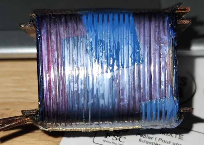

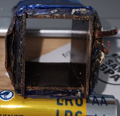

Après plusieurs hésitations et le risque que j’aurai pu prendre en rebobinant le transfo sans toucher au secondaire HT sans PM qui en plus est le 1er enroulement vers le noyau, je l’ai débobiné et compté le nombre des spires et il y en a 1308 en fil de 15/100.

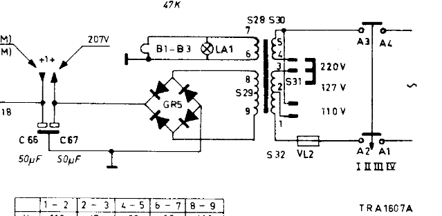

La seule info que j’ai glané sur un schéma est que la HT redressée par un pont est de 207Vdc, donc j’en ai déduit que la tension alternative était : 207/1,414 = 146,3V en ajoutant 10% soit environ 161Vac mais connaissant le nombre de spires j’ai utilisé la formule :
(Np/Ns)=(Vp/Vs) où Vs est inconnu et le résultat de l’équation est 230,21Vac !
Quand on compare avec le primaire avec 1250 spires pour 220V donc pour 230V on obtient (1250x230)/220 = 1306,8 spires donc la tension secondaire semble dans les clous mais je ne comprends pas trop comment avec un tension AC de 230V on redescend à 207V redressé ?
Alim prise sur le modèle 22RB261/00 de Radiomuséum.
GRS est sans doute un pont selenium ce qui explique la perte de tension
Ce serait lui le coupable
il n’a pas une allure tres sympa
Il est hs, le dessus était gonflé et soulevé est une des sorties s’est désolidarisée.
il ne te reste plus qu’a le farcir avec 4 diodes 1N4007

Mais avant il y aura le rebobinage et ce qui me fait peur c’est d’aligner le fil sur le mandrin car ma bobineuse est rudimentaire.
même si le bobinage n’est pas parfaitement réalisé a spires rangées, ce n’est pas grave du moment que l’enroulement est réparti a peu près régulièrement (bref, du moment que ça ne ressemble pas à une pelote avec laquelle a joué un chat !)
Vous allez remplacer un redresseur à oxydes métalliques par des diodes silicium. Ces vieux redresseurs avaient un chute de tension forte (20 V ou plus) vos diodes auront 0,7V …
Donc vous aurez une HT bien trop forte.
Deux type de solutions :
  1. chuter l’excédent soit avec un MOSFET (*) soit une résistance
  2. modifier le nombre de spires du secondaire HT pour avoir le voltage compatible avec votre pont silicium.
    Moi, étant donné que le transfo a les tripes à l’air, je viserai plutôt l’adaptation du voltage au secondaire…

Effectivement la solution la plus sage est d’adapter le bobinage HT vers 160V pour avoir 207Vdc
Tu peux faire un bobinage HT avec une prise à 160V théorique et rebobiner quelques tours pour avoir un peu plus au cas où, ça ne mange pas de pain.

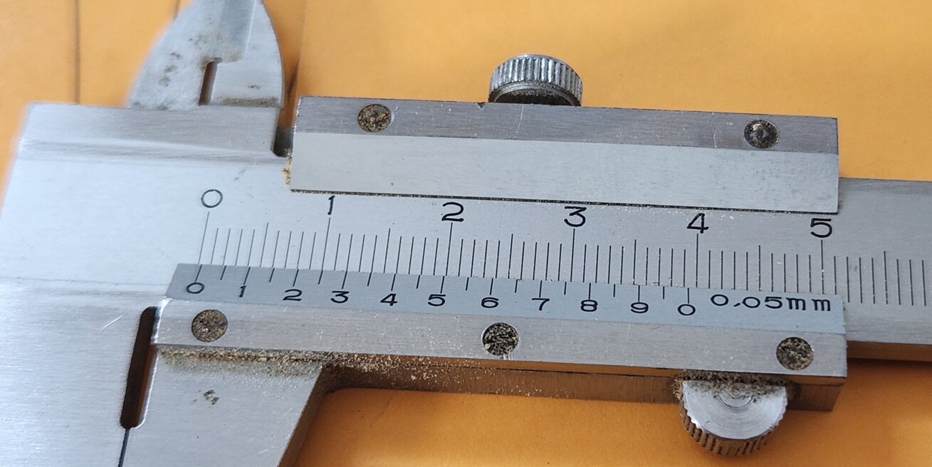

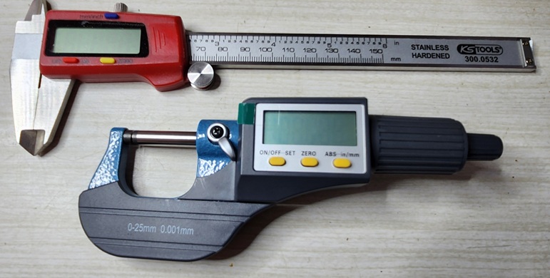

Il est venu le temps de commander le fil mais depuis ce matin je me prends la tête avec mes appareils de mesure et j’en reviens à prendre le bon vieux pied à coulisse mécanique !
Pourtant je pensais avec mon palmer à affichage numérique au 1/1000 je pensais être au top !!!
En fait les mesures sont sensiblement les mêmes prises au pied à coulisse mécanique et affichage numérique avec une différence d’environ 2 à 3/100 mais avec le palmer c’est le 1/10 :rage:
Pourriez vous me confirmer la lecture du vernier ci-dessous
Mon lecteur visuel qui n’est plus au top non plus lit 0,23mm
tu n’a pas un jeu de cals etalons ? , ce que l’on appelait vulgairement cales a bougie
Jeu de cales métriques TOOLATELIER 0,05 - 0,80 mm?
Si c’est que j’allais faire cet après-midi …
Pourtant je n’ai pas pris dans les 1er prix
faut faire tres attention avec les palmer qui on tendance a facilement ecraser les fils malgré le limiteur de couple
