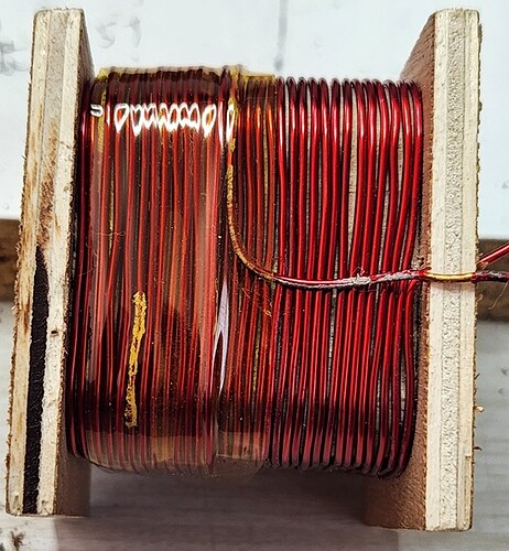

Tentative de sauvetage Philips 22RB281 ou 22RB261/00 B
Dans mon cas il écrase pas le fil mais l’épaissit à + 1/10 :rofl:
ha oui
il est bien a zero ?
pas de jeu dans la vis ?
Oui et il y a une touche pour le mettre à zéro il a servi en tout une dizaine de fois
Avec le palmer il vaut mieux le fermer progressivement et passer le fil tendu entre les 2 touches jusqu’à ce que « ça bloque ». En ouvrant d’un poil on a le diamètre.
oui mais la il indique 1/10eme de plus que le diametre
ce n’est pas un loup de serrage
La mesure d’une cale calibrée s’impose de toute urgence.
Mais la manip reste valable, notamment pour des fils qui s’écrasent facilement, tels les fils très fins pour la pêche au coup, genre 6 ou 8/100ème

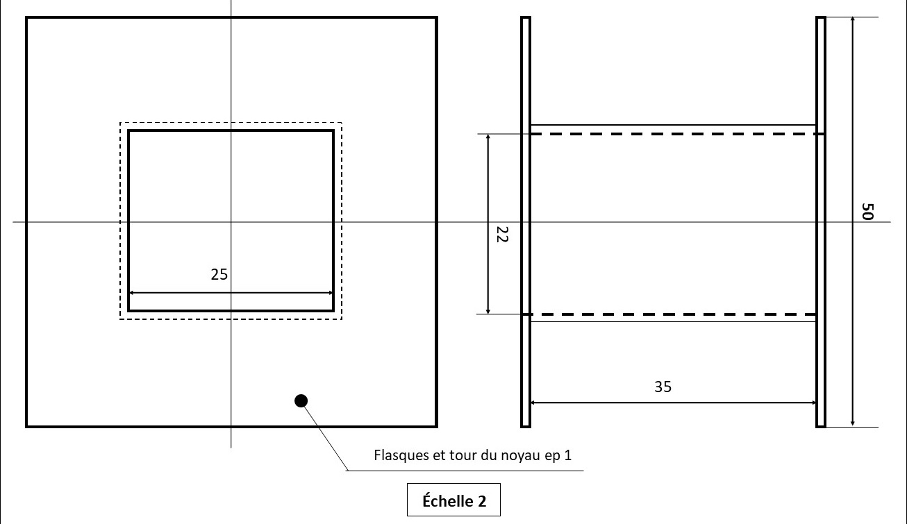

Est ce que faire un mandrin en époxy où rentreront les tôles du noyau pose problème ?
aucunement , cela facilite le bobinage
attention prendre de l’epoxy fin 2/10eme car cela fait perdre un peu de place
mais comme tu en gagnera en reduisant un peu la HT et ne faisant qu’un bobinage 240V je pense que c’est jouable
J’ai prévue du 5/10 et coller les morceaux à l’araldite.
Mais est ce obligé de mettre du kapton entre chaque couches ?
avec les fils modernes non l’isolement est suffisant
juste du kapton entre enroulements

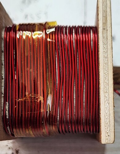

Entrainement de bobinage !
Il y a un peu de jour entre les spires mais j’ai l’essai avec 0,9mm du 6,3V récupéré du débobinage et à force d’être manipulé, redressé le fil s’est écroui.
