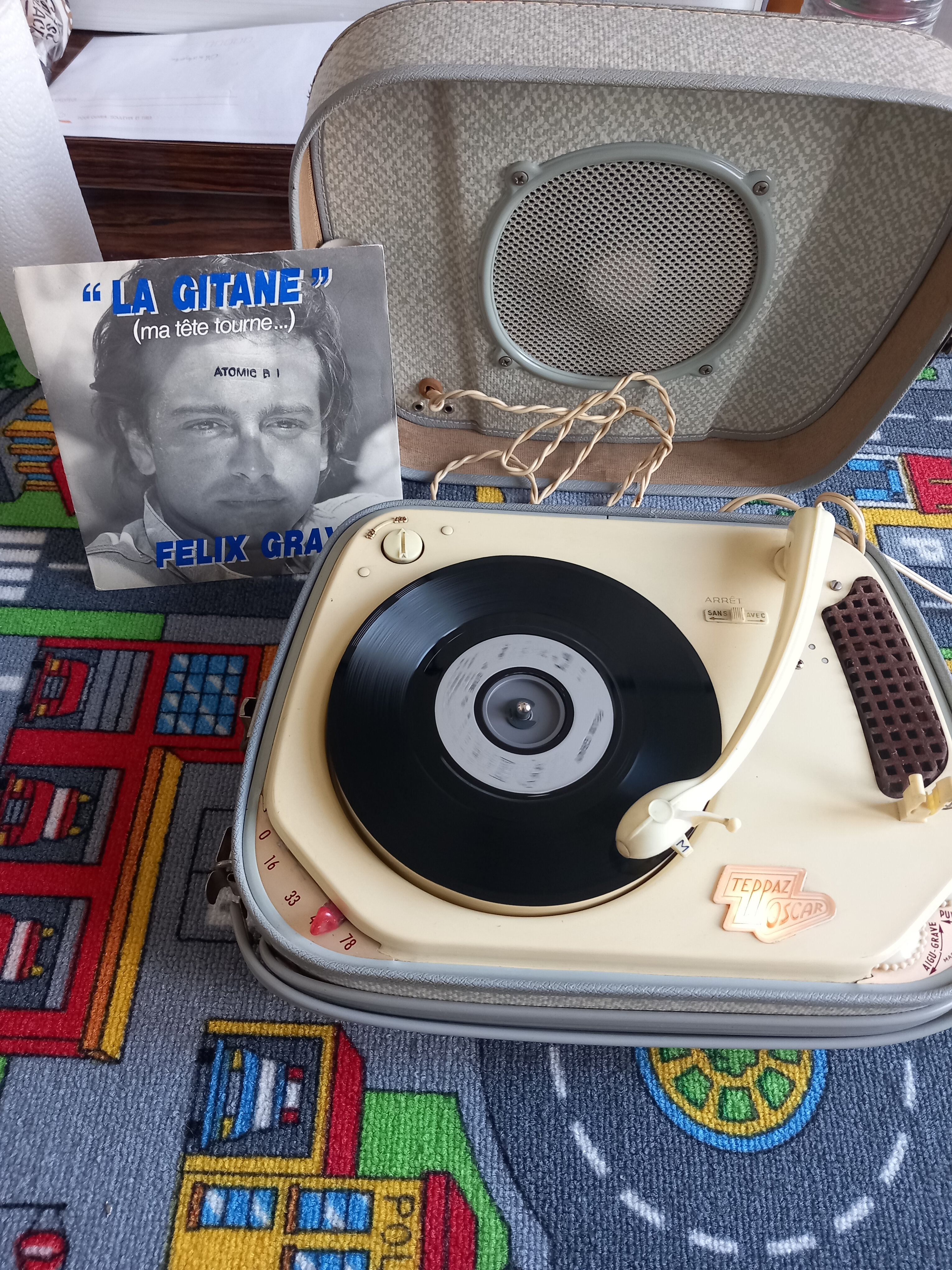

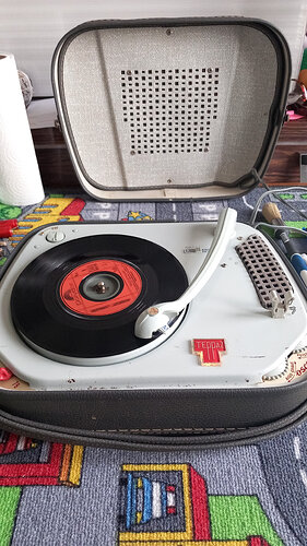

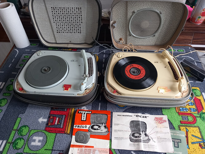

Bonjour ,
Voici deux teppaz oscar que je viens de remettre en service grâce aux informations récoltées ici et sur le net.
Sur le teppaz 1 ( ivoire ) acheté 50e, remplacement de tous les condensateurs et résistances ( j ai appris apres que condensateurs moutarde ne nécessitaient pas un remplacement).
Changement de la bande caoutchouc par le fameux joint torique numéro 24.
Le tapis a ete Changé par l ancien propriétaire.
Sur le bleu oscar 2, acheté 20e sur un vidre grenier permanent ,même travail sauf que cette fois-ci j ai laissé les condensateurs moutardes en place.
Comme vu ici j ai fait le choix de remplacer les 8uf par des 22uf.
Et modification sur le transformateur( fil blanc sur le rouge).
Reglage de l arret automatique sur les 2.
Résultats ça fonctionne plutôt bien , pas de ronflette.
Sur le bleu la cellule est HS.
Il reste encore des bricoles a faire .
Je n avais pas prévu d achetter le bleu je suis tomber dessus par hasard alors…voilà😁

Le remplacement de quelques condensateurs bien ciblés, c’est normal, mais toutes les résistances, c’est complètement inutile. En tous cas, c’est un bon début ! :wink:
Au moins c’est une révision complète car le remplacement des résistances hors valeur n’ est pas souvent mentionné l’ors d’un dépannage et pourtant elles contribuent au bon fonctionnement de l’appareil . Dans un Oscar elles ne sont pas très nombreuses et surtout ce sont des agglomérées qui ont de façon toutes mal vieillies. Il reste cependant à trouver une cellule piézo pour l’un des appareils.
Bonne continuation.
Patrick.
Effectivement les resistances ne sont pas nombreuses ça ne fait pas de mal de les remplacer, de toutes façons après vérification elles avaient toutes changé de valeurs et pour certaines de beaucoup.

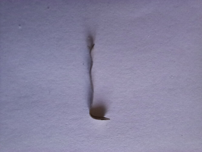

Je pense avoir trouver pourquoi la cellule du bleu ne donne rien😁

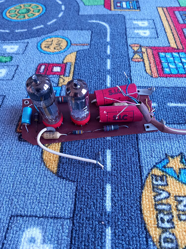

Petite question j ai remplacé le condensateur chimique 50 uf sur le schéma par un 47 uf hors sur les deux platines était installé un 64 uf , erreur du schéma ou un ancien dépannage douteux ?
C’est un découplage de cathode de triode UCL82, donc 47, ou 50, ou 64, ou même 100 µF ça n’a strictement aucune importance…
Je dirais d’origine, 64µF ce n’est pas des plus courants chez les bricoleurs. On trouve plutôt du 47 ou 100µF.
Donc erreur de schéma ?
Et ça n a rien a voir avec le fait que ça flash un peu au démarrage ?
Ce que tu vois comme un « flash » est certainement la mise sous tension de la chaine filaments.
bonsoir, sur le mien il y a deux de 8uf et un de 50uf en montage d’origine . oui à la mise en route c’est impressionnant, on à l’impression que les lampes vont exploser
D origine j avais bien les deux 8uf en rouge et 64uf en bleu.
Alors si le flash est normal au démarrage tout va bien :blush:.
De toute façon je l ai testé pendant plus d 1h30 , fonctionne plutôt bien même si la chaleure dégagée est aussi « impressionnante » mais je pense que c est normal.
