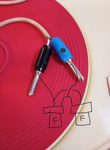

pas besoin de couper la prise blanche

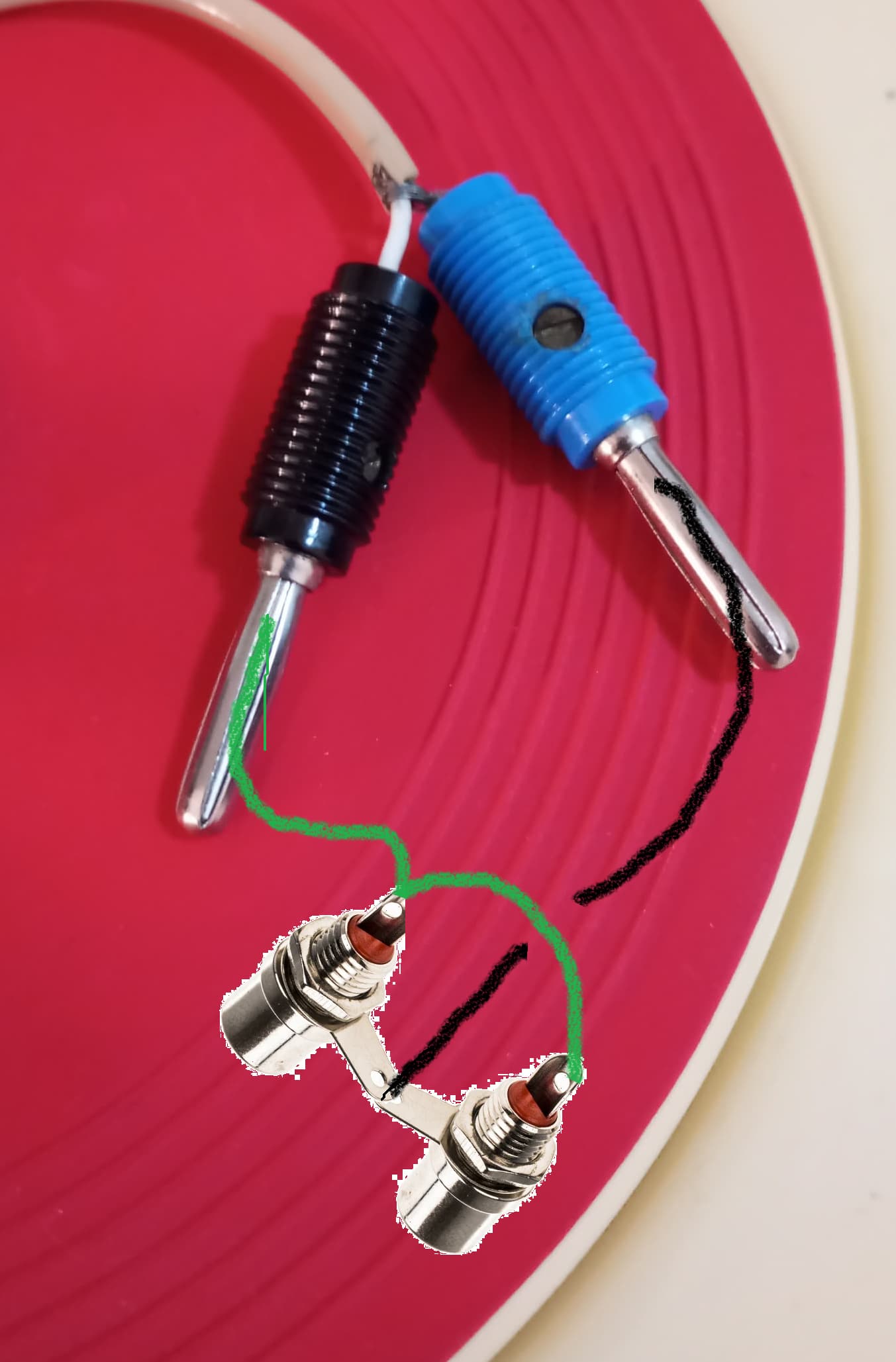

au contraire si c’est une entrée stéreo sur l’ampli il faut cabler sur les deux pour que les deux voies de l’ampli fonctionnent

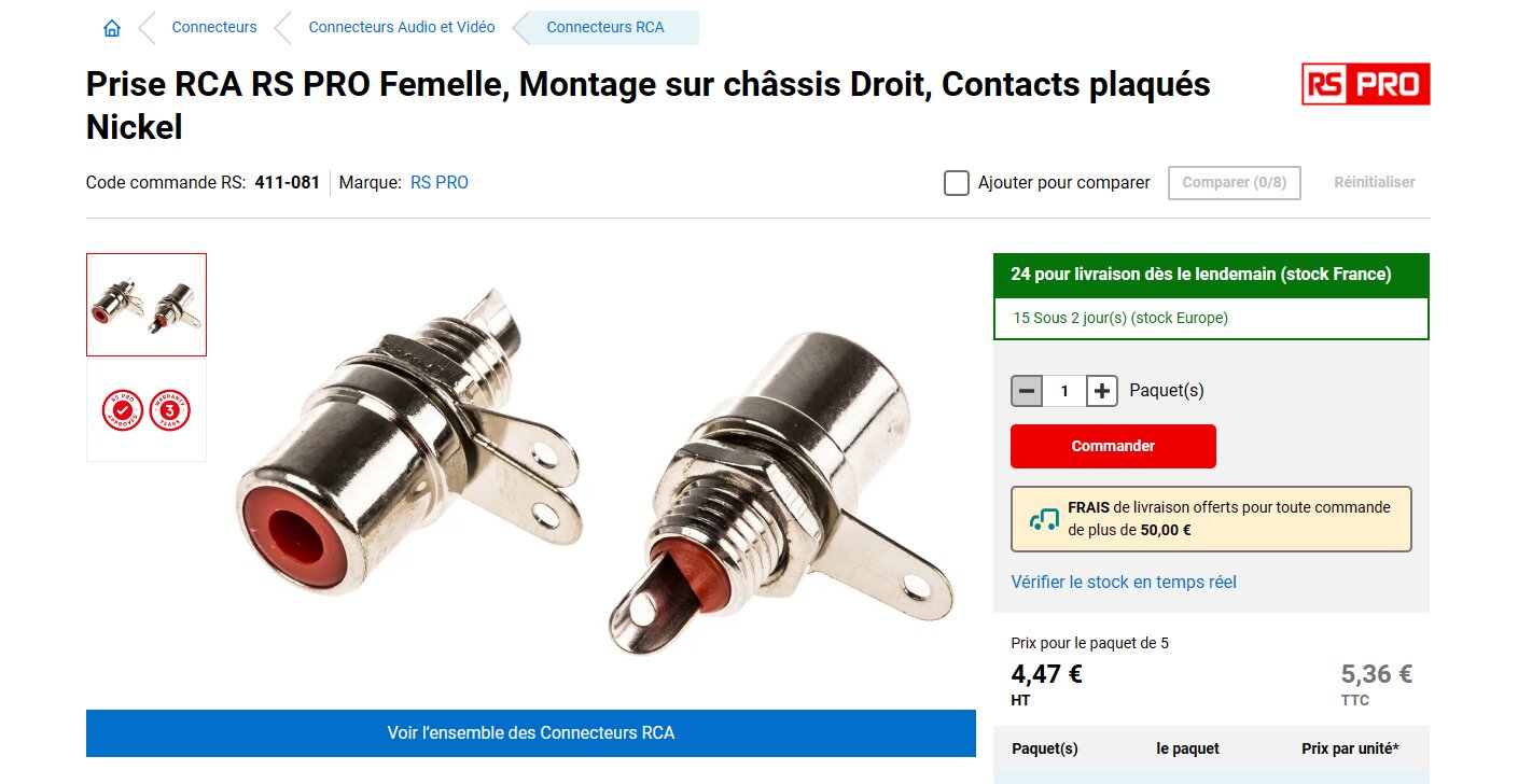

achetez deux chinch femelle
cela vous evitera de sacrifier un cable
Thanks for the advise.
Could you please take a picture of the female connector I should buy? How do I connect both the red and white cables onto the white cable? as one is the ground cable.
each RCA has two wires inside. The Teppaz has only one audio cable and one earth.
chez RS composants
et on cable comme cela
