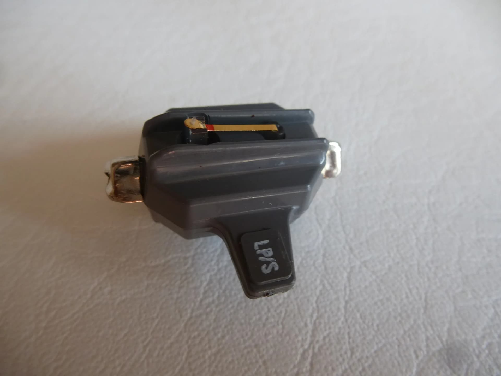

Les liens donnés ici sont bons. Le matériel est de bonne qualité.
L’idéal pour un vieil appareil est d’ouvrir les cellules (la neuve et la vieille) et de transplanter le nouveau cristal dans l’ancienne, afin de conserver l’aspect d’origine.

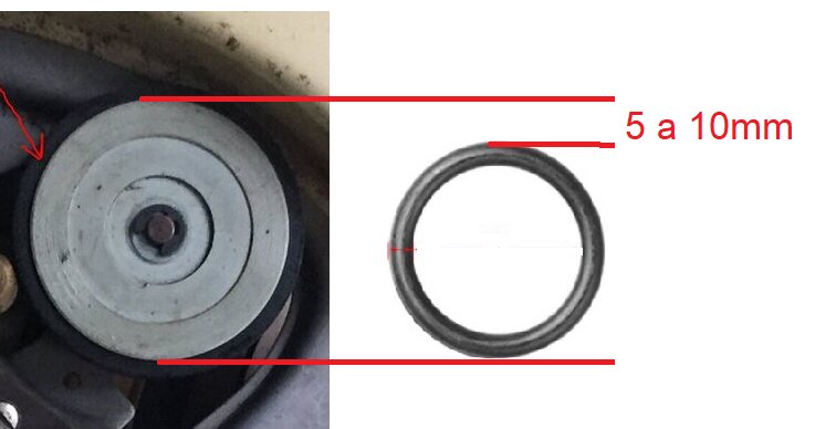

Can you suggest a replacement o-ring please. Thanks
https://www.bing.com/images/search?q=joint+torique+dimensions&form=HDRSC2&first=1&tsc=ImageHoverTitle
the size of O ring depends of the size of original piece

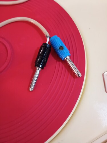

Hi Guys I am hoping that this forum is still is active
I have recently purchased Teppaz 360 battery operated turntable
Do these cables get connected to an amplifier?

C’est un teppaz sans ampli interne , la tete sort directement par le fil blindé
il faut brancher ce fil a l’entrée d’un ampli ou la prise PU d’in poste de radio
je ne pense pas que cet appareil soit stéreo
en tous cas ce n’est pas précisé dans la doc
et il me semble que la platine type eco n’a jamais été equipée d’un moteur alimenté par
piles

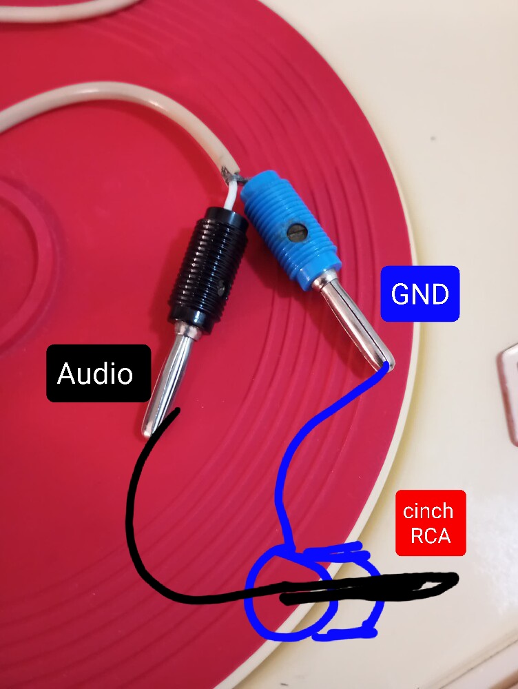

Voici comment connecter le câble sur une fiche Cinch RCA par exemple :

What do you mean by a « PU » socket?
Those connection do not fit into a normal RCA female connection. I tried this with my amp already.

Hi Jeanmonod
Thanks for the diagram, but I am not sure what you mean by « cinch RCA »
I am wanting to connect this into Bluetooth speaker input. I am sure this can be done with the right connectors. But as radiolo pointed out is is mono

je ne pense pas que ce soit possible simplement
ce type de tête n’a existé qu’en mono
car elle n’a que 2 contacts qui servent en même temps a tenir la tête sur le bras

So how do I connect those cables into an amp? They are too big.
Can I modify it at all?
Cheers
oui possible de modifier les fiches et de monter autre chose a la place ,
suivant les connecteurs sur votre ampli
attention c’est une cellule piezo electrique donc il faut utiliser l’entrée haute impedance de l’ampli

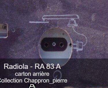

a l’origine , dans les années 50 cela se branchait ici
My amp has standard RCA inputs its a Technics amp.
So if I unscrew the blue and black connectors could I put 1x RCA onto it?
oui bien sur , mais entrée haute impédance indispensable
So if I take the ground and connect that on my amp ( black knob for ground cable)
and use the audio cable ( black) and connect that to an RCA would this work?
Henri Louis vous a fait un schéma
Lol I cannot follow that picture. Please forgive me.
It does not make sense to me.
une photo du connecteur que vous voulez utiliser au bout du fil ?
so what I want to do here is use this as a portable device and not through an amplifier as I have another turntable for that use. I want use this cable in the picture and connect it. Cut off one of the RCA cables and then just connect a red or white one. The 3.5mm jack will go into the Bluetooth speaker that way its totally portable for me. I hope that diagram makes sense. Can I cut off one of the RCAs and then just use one? as the turntable is mono anyway.
