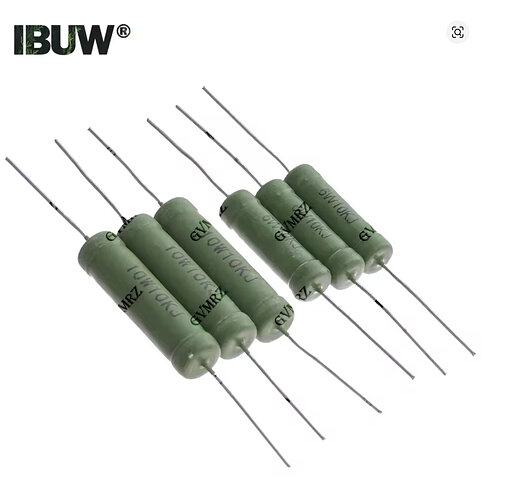

Pour la résistance de 50 Ohms, c’est « juste » une resistance de puissance 10W 50 Ohms ou il faut une particularité ?
J’ai trouvé ça sur aliexpress:
10W 47 Ohms
Merci encore pour votre aide précieuse. Il y a beaucoup d’astuces avec ces petites bêtes on dirait.
Pour l’ajout d’une résistance pour « calmer le jeu » si c’est trop fort et que ça le reste, oui ce genre de résistance convient, et peu importe la présentation ! peu importe la précision !
(Pas d’importance, pas besoin d’une grande précision, ni d’une « qualité audiophile » , puisque elle ne sont pas sur le trajet du signal audio mais sur celui du courant d’alimentation )

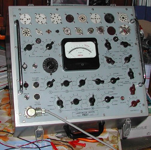

Sauf qu’il n’y avais pas d’ EL84 ( dans mon cas c’etais des 24,27,35,47donc des lampes bien plus anciennes…) et pour 1 € pièce , mais souvent dans un état de fonctionnement totalement inconnu, ou dont le marquage est illisible (ou les deux !) et il faut alors les trier par un examen visuel (éventuellement aidé de photos sur ce forum ) puis sortir le Gaudillat (du nom de l’auteur du lexique de lampes bien connu ici ) et les passer au lampemètre !
(dans mon cas j’utilise ce lampemètre)
(mais, au juste @bobbylapointe , avez vous un lampemètre ?)
lampemètre, je ne savais même pas que ça existait!
Je n’ai pas de matériel pour tout ce qui est tubes, apparement c’est un petit monde à part. Je me suis lancé dans la « réparation » de ce teppaz pour dépanner une personne, je suis plutôt dans les années 80 et sur les amplis classe AB, moins de grosses tensions et des composants pas chers :slight_smile:

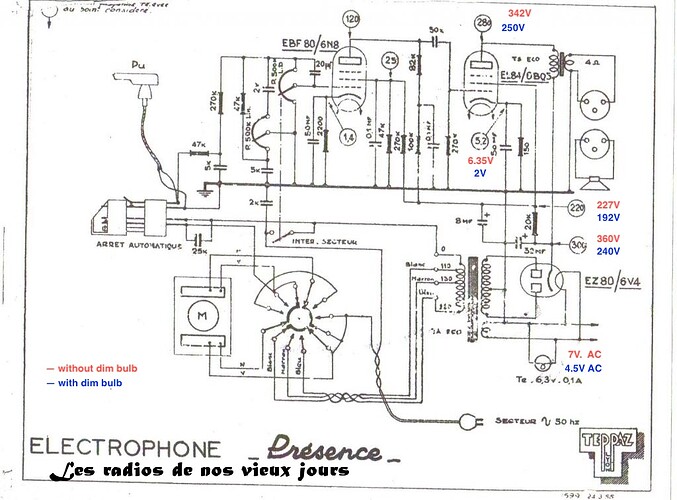

En attendant et suite à une suggestion sur un forum anglophone j’ai fait quelques mesures avec et sans dim bulb (60W).
Les condos sont en route et je vais récupérer une EL84 dans la semaine, je ferai un retour.
les mesures avec la lampe série de protection n’ont pas grande signification …
(La lampe série, c’est juste pour pouvoir commencer les essais sans que les fusibles sautent ou l’appareil vous pète à la gueule ! )
mais pourquoi diable ce « franglais » sur ce schéma …Bien franchouillard ?
(d’autant que ce forum n’est normalement pas anglophone )
haha, désolé, c’est parce que je suis aussi sur un forum anglophone, donc j’ai mis les mesures en anglais sur le schéma.
Oui en effet la lampe ne me paraît pas très utile ici, moi je l’utilise sur les amplis classiques, ça évite en effet de faire sauter les plombs.

Attention !! Les résistances au primaire du transfo d’alim font également chûter la tension de chauffage. Ici on a plus de 7 V donc ce n’est pas une mauvaise idée, mais ne pas tomber en desous de 6 Volts, ça abime les tubes… Perso je serai partisan d’une résistance primaire pour amener chauffage entre 6 et 7Volts, et 2 résistances dans les anodes de la EZ80 pour amener la HT à la valeur souhaitée…

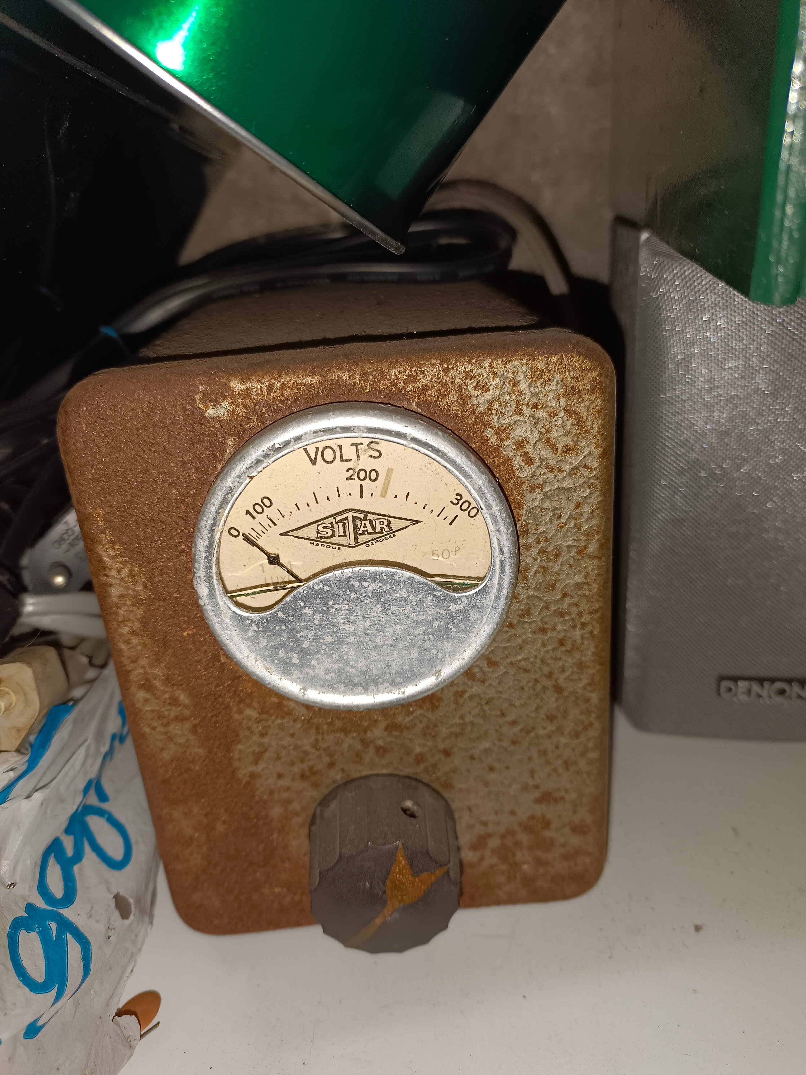

Si tu veux tester en 220v (comme la tension secteur a partir de laquelle les mesures du schéma ont été faites) tu peux aussi acheter un variac ou un deri de ce genre
Ça te permettra aussi de réveiller tes amplis en douceur en montant progressivement la tension
Je crois, que l’on tourne, autour du pot ! Il y a là dessus, un primaire d’origine 220V max, non ? on lui applique 230/235 V ! Faites les calculs !
