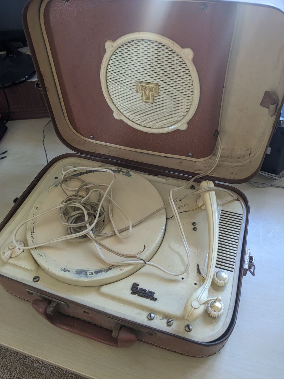

Teppaz Présence, problème de tensions trop hautes partout

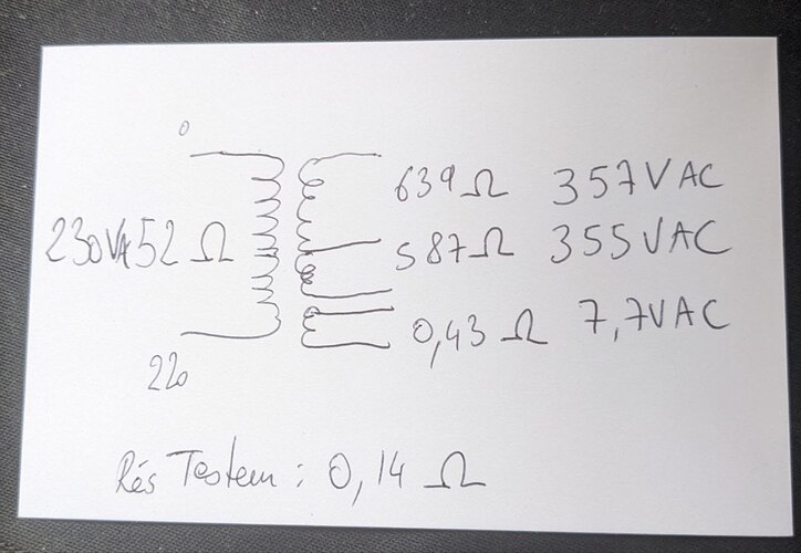

Comme j’ai un peu de temps j’ai fait quelques mesures avec le tube EZ80 débranché, pas de redressement donc.
Pardonnez ce croquis approximatif.
rien d’anormal au point de vue des resistances des enroulements
EZ80 débranché, le transfo en marche est froid comme mon ex…

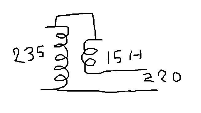

tu n’a pas un petit transfo 220V 15 ou 20V ?
Si je dois pouvoir trouver, pour quelle manip au juste?
Ça tombe sous le sens !
Pas pour tout le monde, pour l’utiliser pour les filaments? Si quelqu’un peut me donner un schéma ou m’expliquer, je ne suis pas familier avec les tubes.

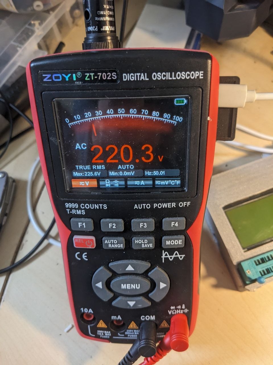

branche dans le bon sens le secondaire ote 15V au 235V et on a du 220V pour alimenter le teppaz
Merci!
Je n’avais pas pensé à ça. Je vais regarder dans mes carcasses de récupération.
pas besoin d’etre gros un 15W suffit
J’ai trouvé un petit transfo, du bol!
J’ai bien 220V en sortie, et donc en entrée du primaire de mon Teppaz.

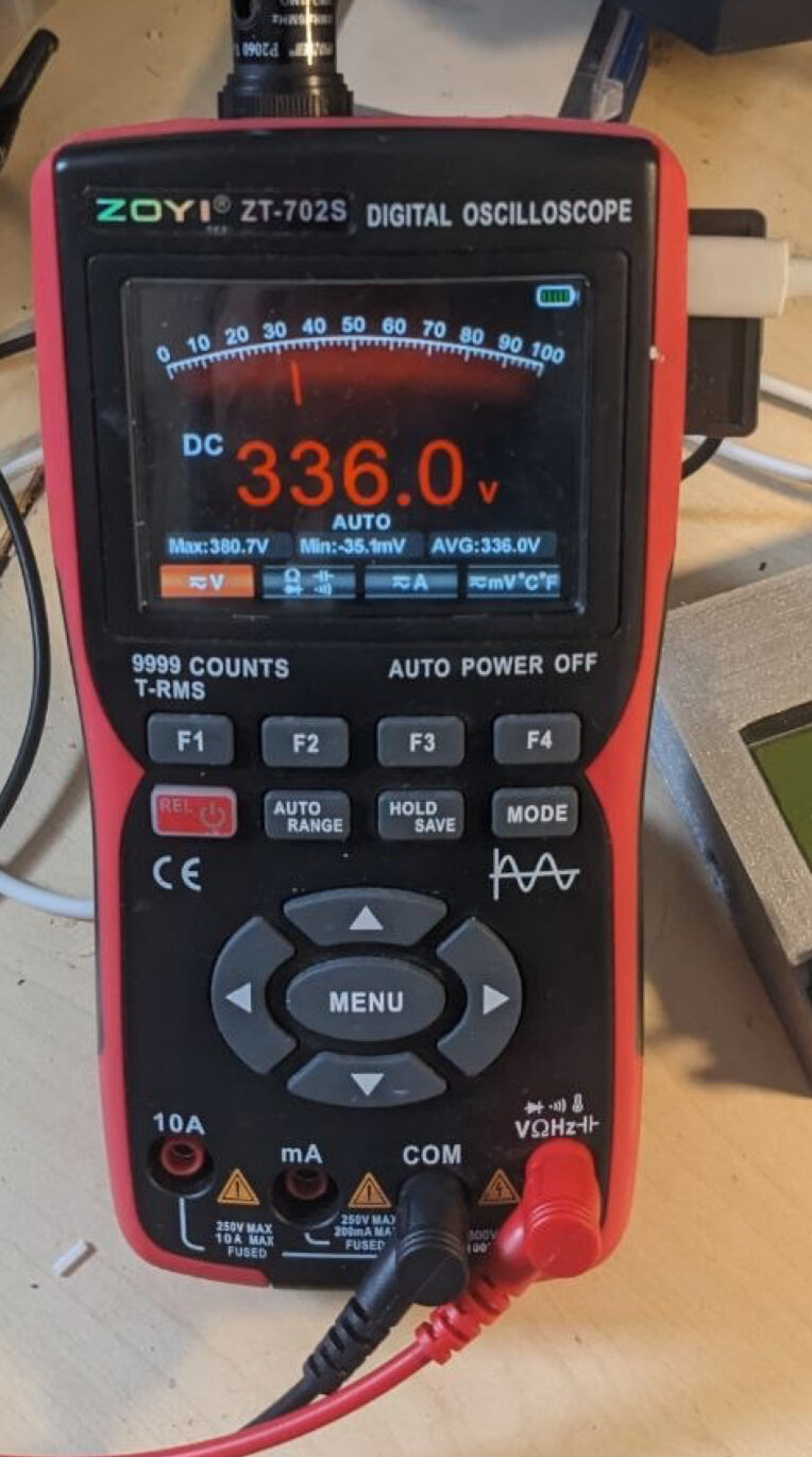

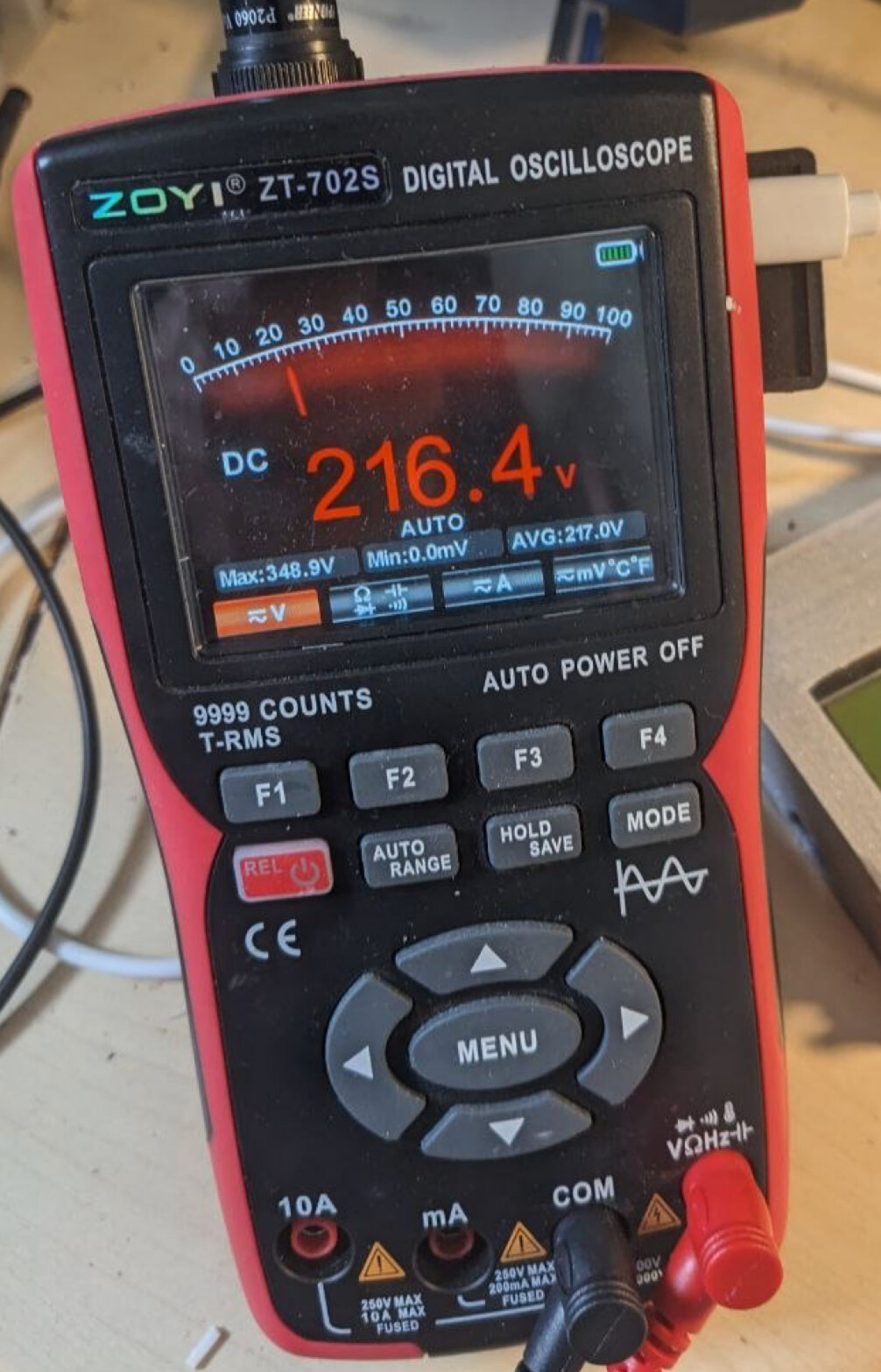

Il y a du mieux avec 336VDC aux bornes du condo d’alim de 32 uF
J’ai également 216VDC aux bornes du 8uf (que j’ai remplacé par 2 4.7uF 400V en parallèle en attendant les condos de rechange)

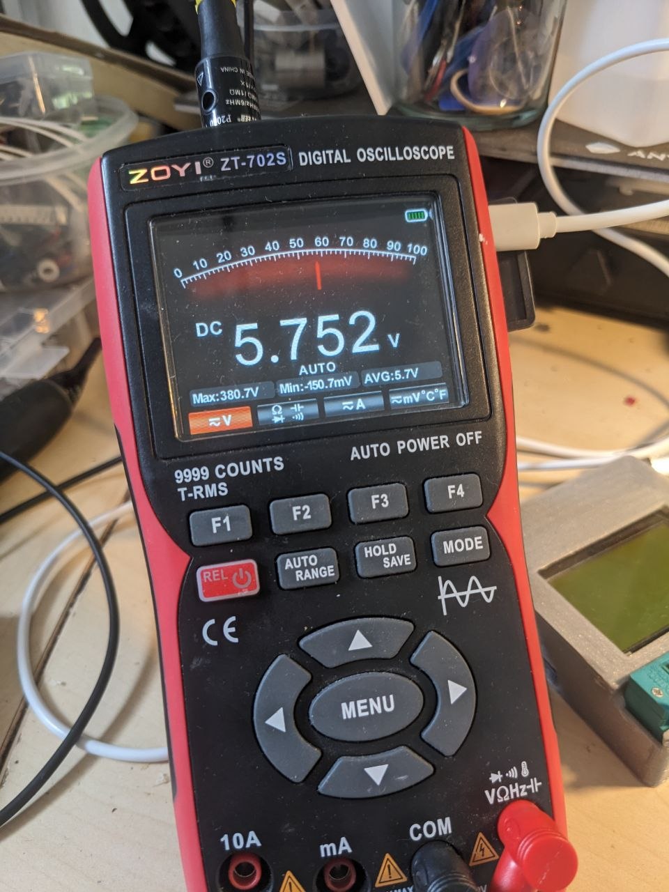

J’ai 5,75V à la cathode de l’EL84, le schéma donne 5.2V, je suis pas mal.

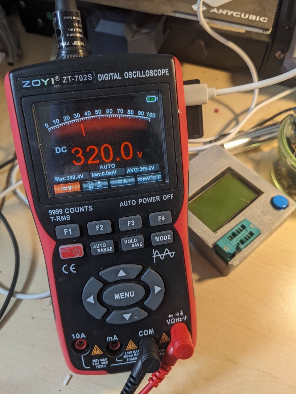

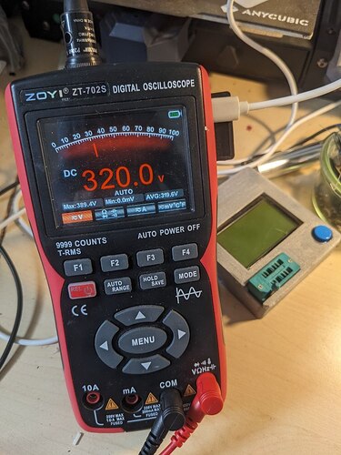

J’ai 320VDC sur l’anode de EL84 au lieu des 280 attendus:
Reste que l’EL84 chauffe toujours énormément, et j’ai 336VDC aux bornes du vieux condo rouge de 32uF, peut-être à cause de lui que ça ne se stabilise pas plus bas? Son remplaçant arrive…
C’est tout a fait normal .

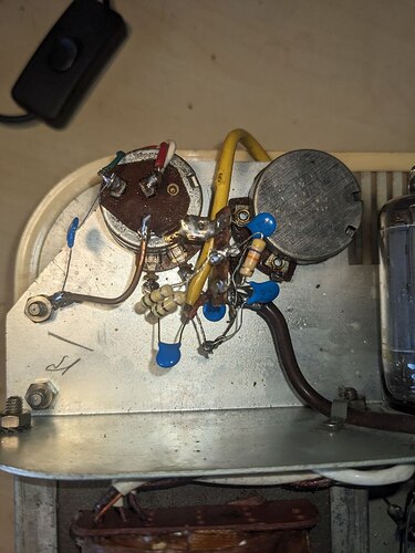

Après avoir changé tous les condensateurs, le problème persistait (tensions trop élevées). J’ai alors commencé à vérifier les résistances et c’était un vrai désastre : certaines affichaient le double de leur valeur nominale. J’ai cherché des informations sur le net par la suite et il s’avère que ce type de composants, appelés résistances carbone, vieillissent très mal.

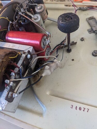

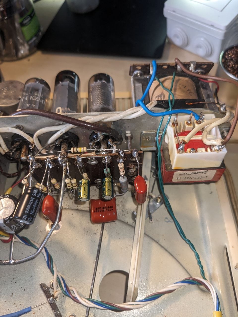

Désormais, tout fonctionne correctement, sauf que j’ai un ronflement (hum) dans le haut-parleur. J’ai vérifié la masse deux fois et tout semble correct. Le ronflement est présent dès que l’appareil est branché, et cela ne change rien que je l’allume ou que je modifie le volume. C’est peut-être le transformateur d’entrée ou le fait que la prise ne soit pas reliée à la terre. Si quelqu’un a des idées ?
L’EL84 chauffe toujours mais de manière « normale » je dirais, bien moins chaude qu’avant et il n’y a plus cette odeur de « chaud ». Comme une ampoule quoi…

Bonjour @bobbylapointe
Vous avez collé le transfo dévolteur contre le transformateur de sortie, noyaux alignés ? C’est normal que ça ronfle.
  • Déplacez le transfo dévolteur (près du transformateur d’alimentation),
  • ou tournez le d’1/4 de tour en le laissant où il est, de façon à ce que les noyaux soient perpendiculaires…
Bravo pour la restauration en tout cas…
