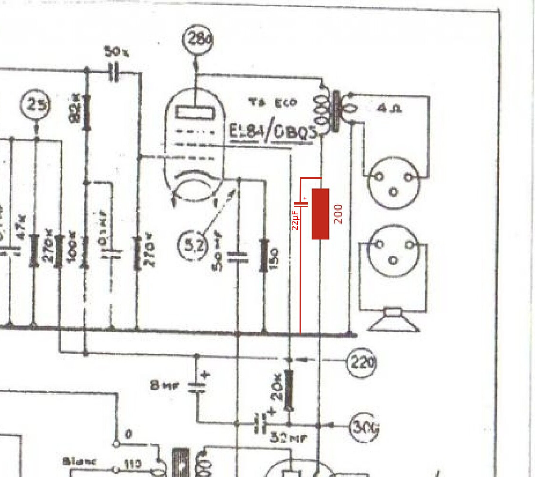

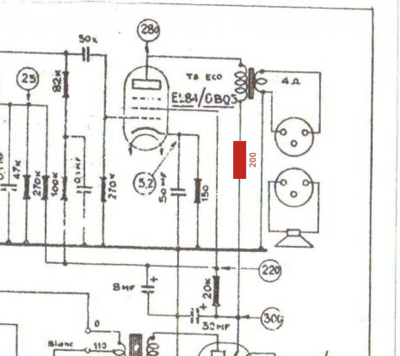

Autre question, j’ai placé une résistance 200 ohms 10W sur la ligne du primaire du transfo de sortie (entre le + du condo de filtrage et le primaire du transfo de sortie) , bonne ou mauvaise idée? ça a baissé un peu la tension sur l’anode de l’el84 mais n’ais-je pas créé un nouveau problème? Je ne sais pas quelle est la puissance de cet appareil.

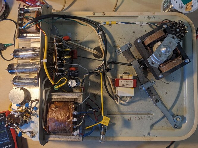

J’ai suivi les conseils de @jean_marc et je n’ai plus ce ronflement (hum)!

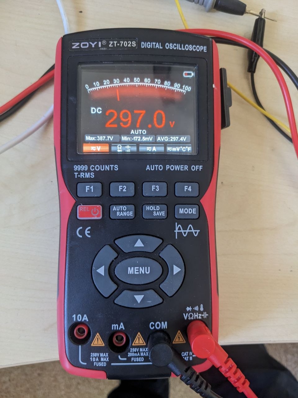

Pour la EL84 j’ai 297V avec la résistance de 200ohms sinon c’est plutôt dans les 305V.

297V sur l’anode de EL84.
Transfo changé de place = plus de ronflement
Le coup de la résistance de 200 Ohms n’est pas mal, mais, pour que cette modif soit efficace, il serait bien (pour les ronflements aussi) d’ajouter un découplage (15 a 22µF feront l’affaire), a brancher + au point de connexion du transfo de sortie et de cette résistance, et, le - à la masse.
Merci, je vais voir ça.
A quoi cela sert excatement? Et est-ce que ce doit être un polarisé ou pas? Et 22uF paraît gros pour un condensateur, si j’ai bien compris le schéma c’est le signal audio superposé au 280V là?
Merci pour vos lumières,
Comme ceci?
Exactement. En faisant ça, tu ajoute une cellule de filtrage, et, le condensateur, sert de réservoir d’énergie au moment où la lampe en a besoin et que la résistance, elle, laisse la tension s’écrouler . La régularité en puissance, s’en trouvera améliorée.

Bon en effet le câble sous le bras du tourne-disque était coupé et ressoudé assez salement, le truc vicieux c’est qu’en début de disque le câble fonctionnait mais quand le bras arrivait à un certain temps d’écoute le contact se rompait (j’imagine que le bras tirait sur le câble créant ainsi la micro coupure) puis revenait quelques temps après (reconnexion du faux contact).
J’ai cherché longtemps autour des tubes, du contacteur de 220V, du sélecteur de vitesse et surtout du potentiomètre de volume, j’ai tapoté un peu partout avec le manche fin d’un pinceau mais c’est seulement lorsque je suis arrivé sur le bras que j’ai pû reproduire ce bug, et c’est en démontant ce dernier que j’ai vu le carnage en dessous.
J’ai donc coupé la partie endômagée, récupéré du câble blindé du « donneur » et essayé de ressouder au mieux, une gaine thermo pour isoler et le blindage par dessus. Un coup de testeur de continuité et quelques vas et viens du bras pour tester que tout fonctionne. Je ne vous cache pas que j’étais moyennement confiant sur cette partie.

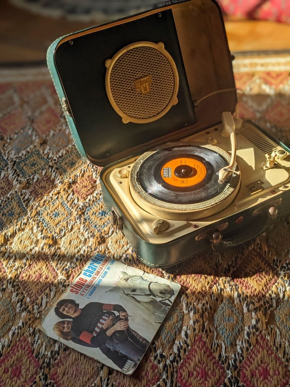

Aller, une petite mise en situation pour la peine (il faudrait changer le couvre-plateau pour le disque et refaire une petite peinture mais ça ce n’est pas de mon ressort).
