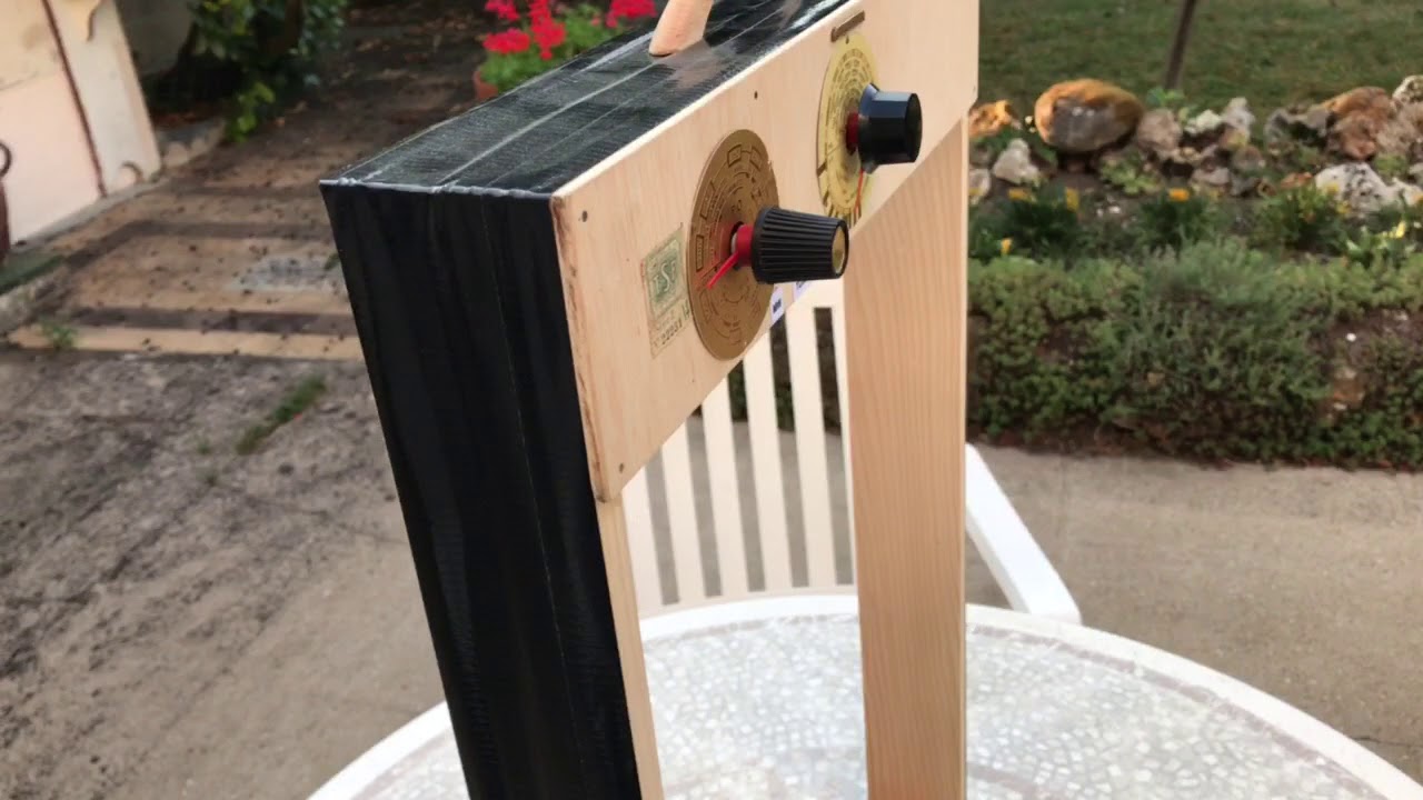

Quant à la surdité en grandes ondes, c’est congénital. Il n’y a pas de bobinage G.O. sur la ferrite ! C’est le DSP qui se débrouille (plutôt mal) pour tirer quelques vagues signaux GO sur l’unique bobinage PO, ainsi qu’on peut le voir sur la photo qu’a prise un OM des USA :
Heureusement j’ai trouvé la parade, grâce à un cadre accordé made in Berry !
Le D-808 chante maintenant haut et clair sur cette gamme. Par contre, pour la portabilité, ce n’est pas l’idéal, même si mon cadre a une poignée ! :grin:
