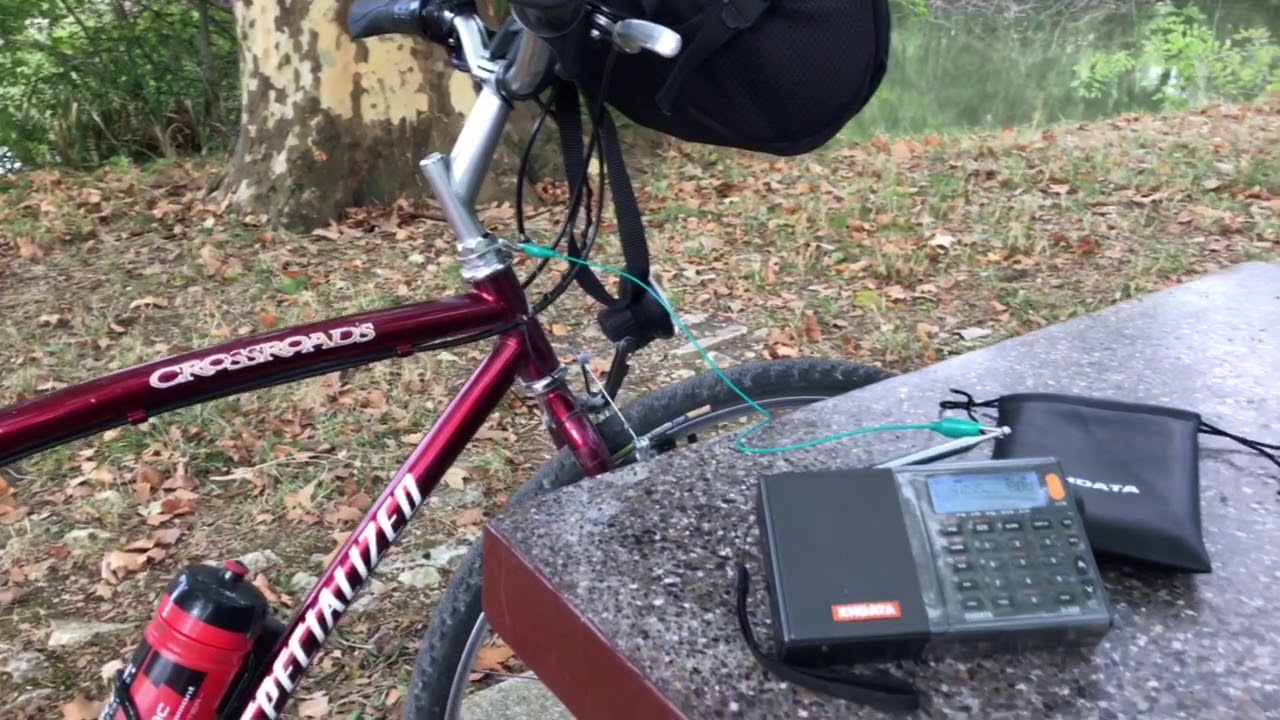

Quelques essais ce matin en « mobile 2 roues » :grin:
La Voix de la Corée 15245 KHz reçue ce matin vers 0800 UTC avec le D-808 et antenne Specialized Crossroads
Et en BLU, ça marche pas mal du tout (avec la même antenne !)
https://youtu.be/XOlBY_zkooc
C’est ce qu’on appelle un cadre-antenne !!!

Le problème de ce poste quand même, il faut le dire, c’est qu’il nécessite d’avoir un vélo pour l’antenne. J’ai aussi un VTT qui dort dans la cave depuis 20 ans (au moins), il faudrait que je teste son efficacité.
En tout cas, c’est sûrement mieux qu’un vélo de course, si les ondes doivent emprunter un chemin difficile…

Ce cadre-antenne (ou antenne-cadre ! ) a néanmoins un « gain » nettement supérieur à l’antenne télescopique et il peut accessoirement servir à se déplacer et à faire du sport :grin:
Sinon, après un mois d’utilisation du D-808, je confirme ses performances étonnantes en ondes courtes, moyennes, FM et AIR.
ET OK pour la Voix de la Corée sur 15245 KHz. Cette fréquence passe très bien en ce moment dans la journée.
