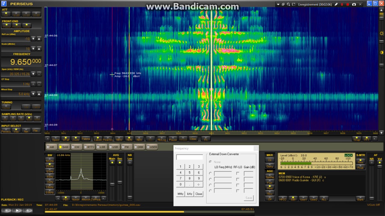

Ce matin vers 7h 30 (heure du Berry) Radio Guinée (50 KW) passait très bien. Mais ça s’est vite dégradé à cause de VOK (200 KW) émettant sur la même fréquence. J’ai quand même pu écouter les infos locales et l’horoscope !

L’horoscope de Radio Guinée ce matin ! Bonne réception avec la Corée du Nord dans le fond mais pas gênant :
Il faut toujours écouter l’horoscope avant de sortir de chez soi :wink:
