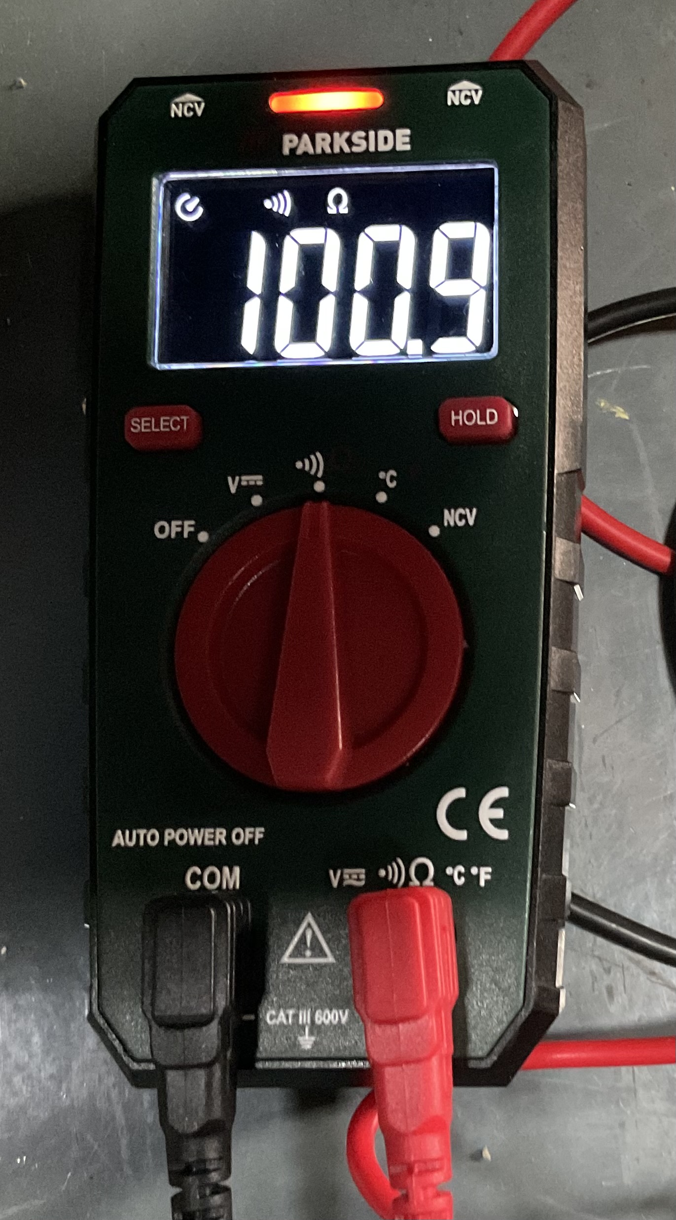

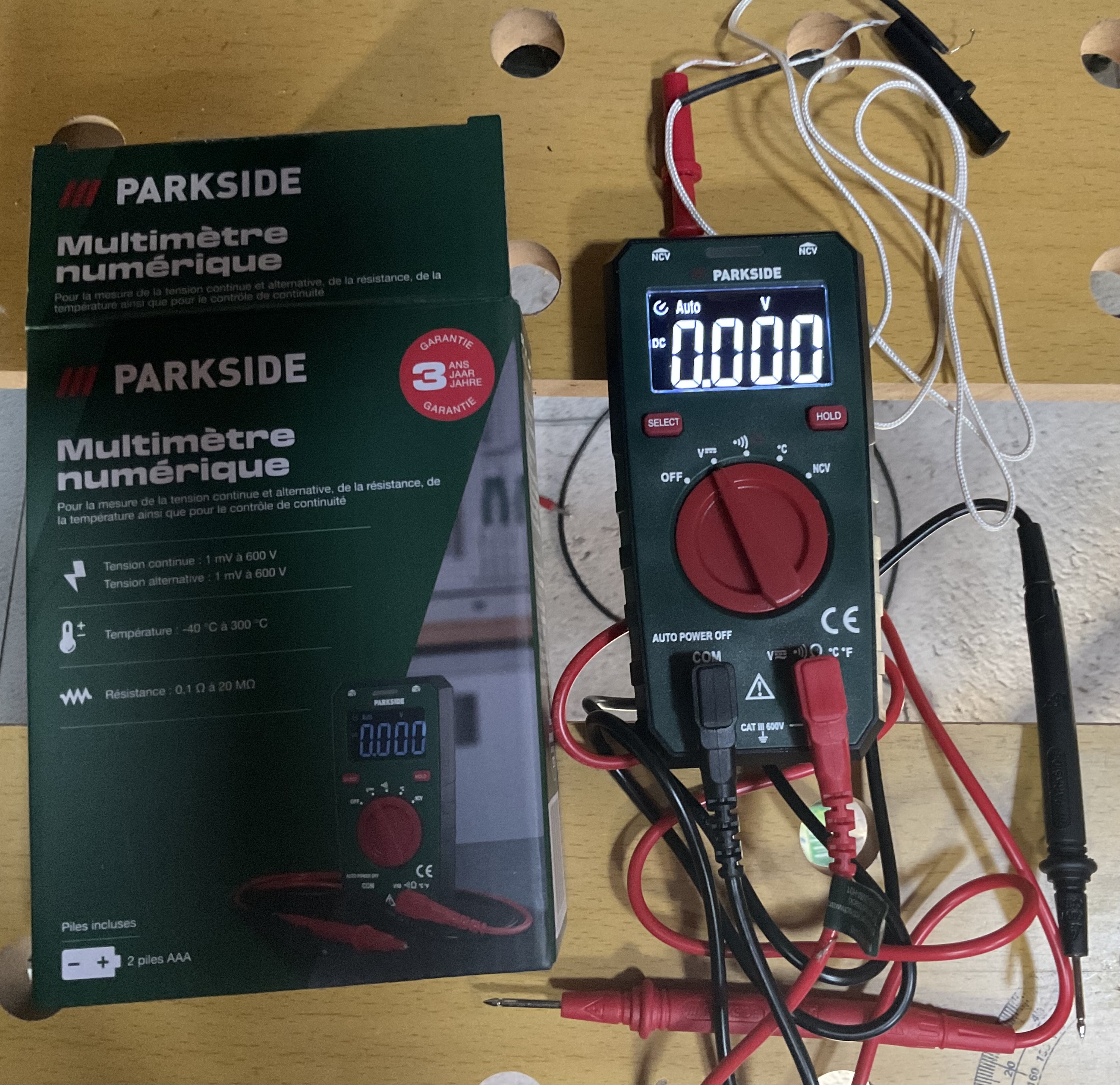

Test multimètre Parkside et autres multimètres "premier prix"
Acheté 9,99€ chez Lidl

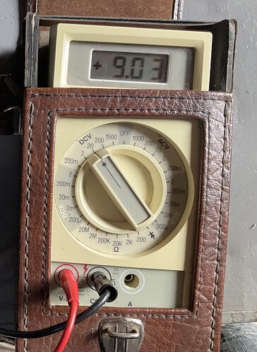

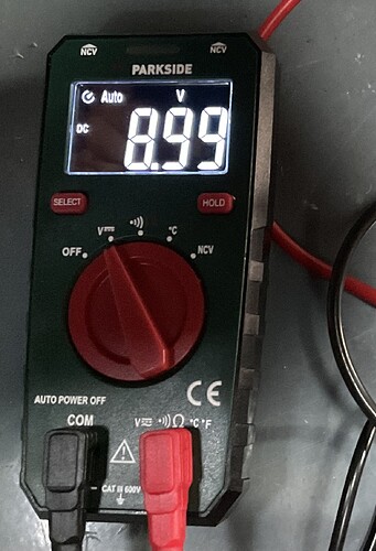

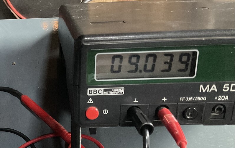

Test sur pile de 9V
Sur Metrawatt
Sur Parkside

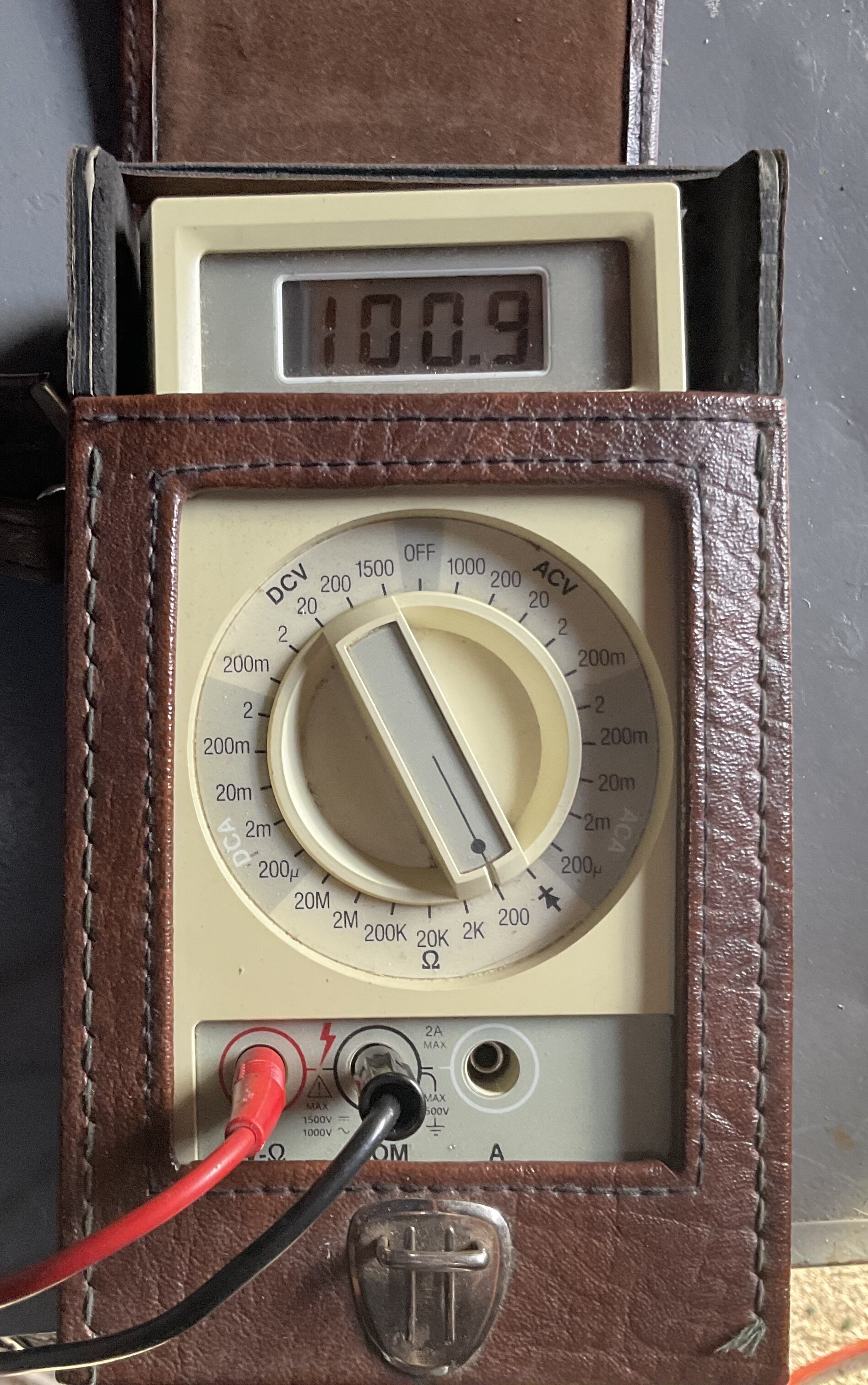

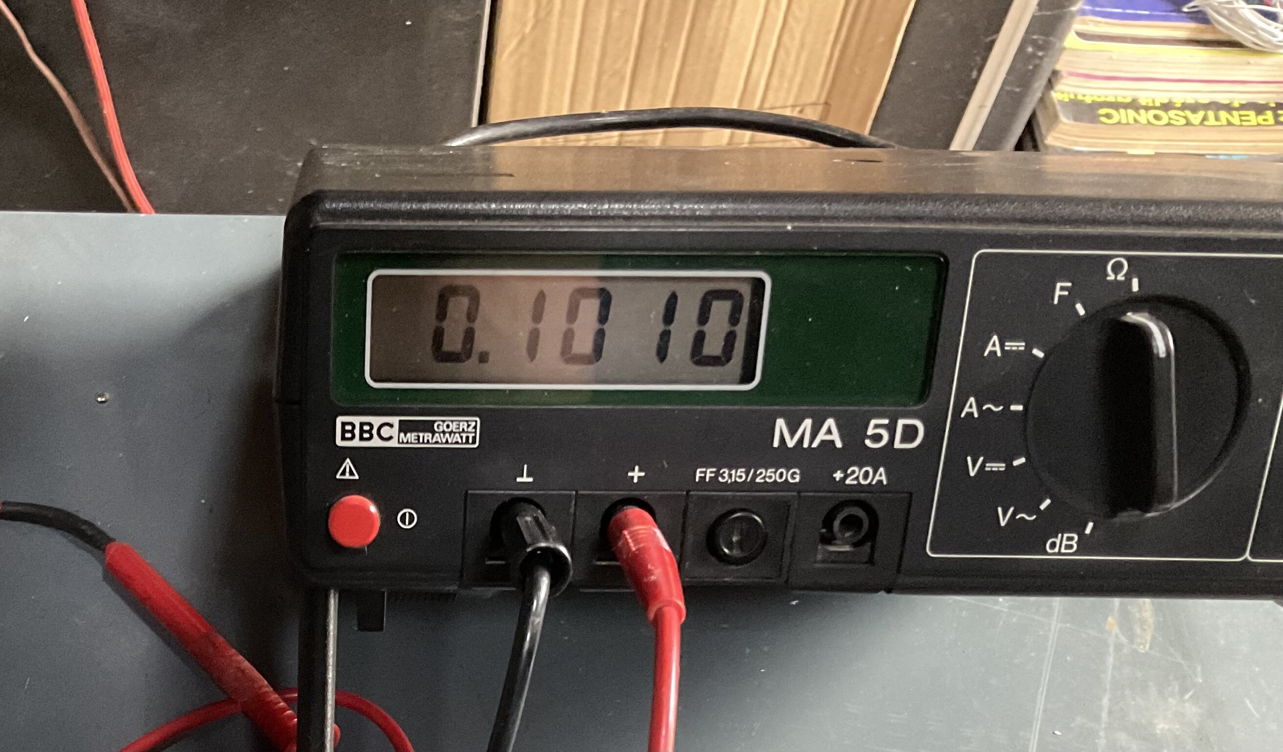

Mesure résistance 100 ohms
Sur Metrawatt
Sur Parkside
Même résistance sur Beckman
Gammes automatiques,ne mesure pas les intensités.

J’en ai acheté un pour laisser dans une voiture. En DC, j’ai trouvé une erreur plus importante (de mémoire 14.9 pour 15.0V. Mais acceptable dans toutes les gammes. Pour l’usage prévu, cela va bien. Mais je ne l’utiliserais pas sur mon bureau. Avantage non négligeable quand il doit être utilisé par des gens inexpérimentés (raison de mon achat) : pas de calibre A qui peut être très dangereux en cas d’erreur.
J’ai tiré avec ça à l’armée : ça secoue bien !
le multimètre Parkside prix en exemple semble particulièrement bien fabriqué et bien étallonné, mais ce n’est peut être qu’un hasard (et la chance d’être tombé sur « le bon modèle » de tout le panier ?)
J’avais acheté de précédents modèles de multimètre Parkside, avec des impressions et avis très disparates (parfois très bien , parfois tout juste passable, avec des tolérances semblant assez « floues » …Et parfois ne fonctionnant pas du tout, ceci dit et dans ce cas là (non fonctionnement total ) ils remplacent ou rembourse le produit défectueux sans faire d’histoire si on a une preuve d’achat )
Il ne faudrais pas en tester un , mais au moins 10 à 20 pour avoir un avis plus objectif, et pour faire des stats sur les tolérances de cet appareils …

Mes multimètres proviennent de l’époque où je travaillais pour l’aviation et le nucléaire, ils devaient être vérifiés annuellement ainsi que les shunts associés.
La plupart des multimètres de M… ne passent pas l’examen, donc payer pour faire vérifier un multimètre de mauvaise qualité, c’est une perte de temps et d’argent.
Mon vieux Fluke45, par exemple a passé sans problème 23 années avec une vérification annuelle sans problème et je suis certain qu’il est toujours dans la tolérance (0,2%).

Il semble que la précision est de 0.5% en tension DC et 1% pour les autres gammes.

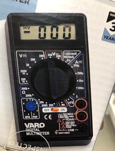

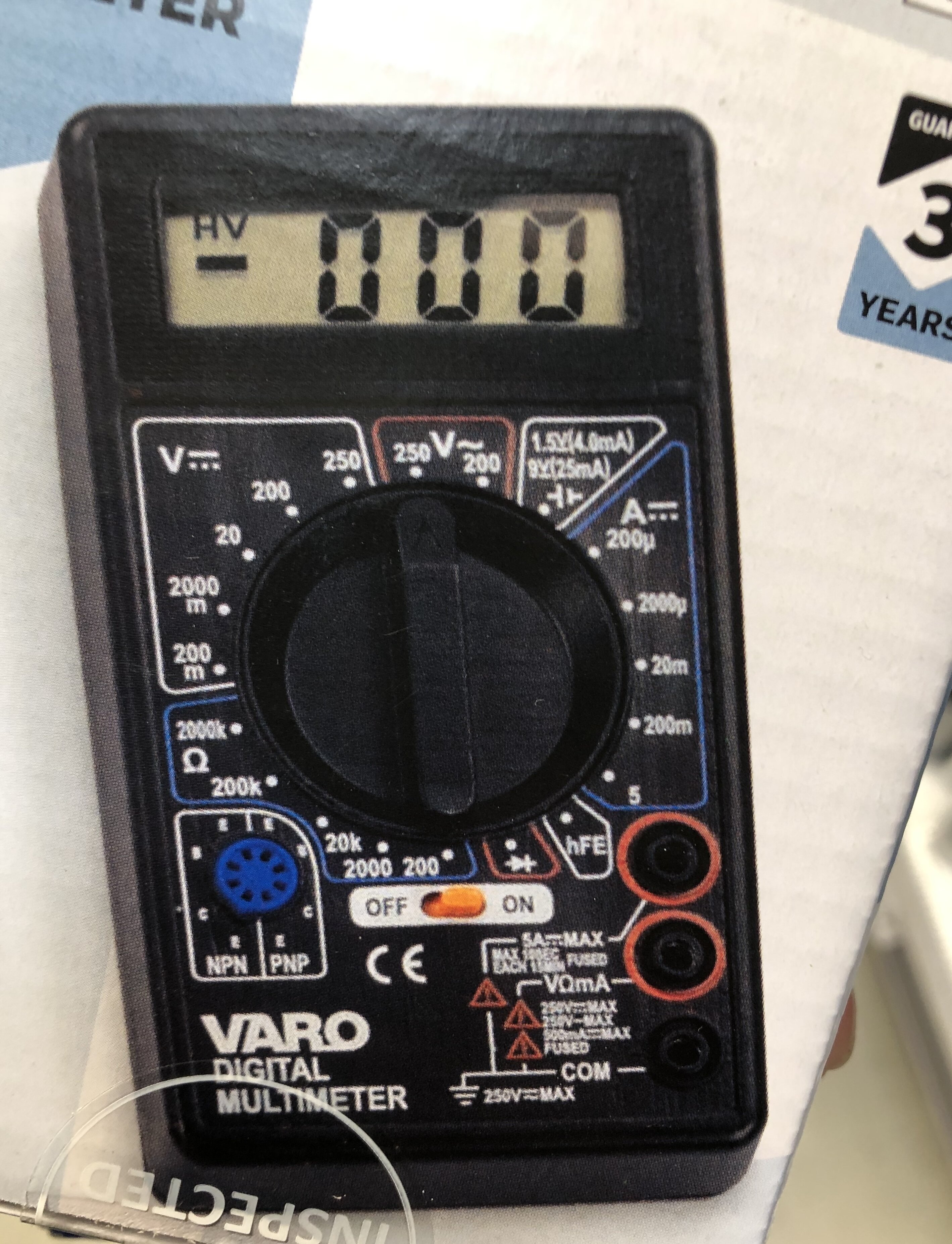

Voici le multi de chez Action, inutilisable en radio car il plafonne à 250V contre 600 pour le Parkside.De plus le Parkside à un digit de plus et il est lumineux.
C’est un sous DT830.
Idem en ohmmètre 2Mohms pour Action et 20 Mohms pour Parkside, comme on dit il y a pas photo.
Encore un truc dangereux ou on passe en ampèremètre sur le commutateur sans avoir besoin de changer les bornes de mesure :scream:.
Jean-Louis
On ne répétera jamais assez qu’il faut arrêter d’acheter ces DT830 et similaires ! Même si cela fonctionne, aujourd’hui, pour quelques euros de plus (le prix d’une boisson ou d’une glace au bar), on peut trouver infiniment mieux et surtout pas dangereux. Même si les accidents sont rares, quand ils arrivent, c’est trop tard. Et utiliser des outils de qualité correcte est quand-même plus agréable.
Autant acheter celui-là à 4,30€
Sur des outils et appareils de mesure, je ne comprends pas pourquoi on cherche toujours moins cher (on parle ici de quelques euros de moins) quand cela se traduit par de réelles différences par rapport à des trucs à peine plus chers. Le Aneng est encore un clone de 830 (mêmes chiffres dans le désordre…).
La qualité des cordons est aussi importante : souples, si possible isolés en silicone, assez longs, bien protégés… Ne pas rêver, on n’aura pas ça avec un multimètre à 4€ (sur le Aneng, les fiches ne sont même pas de sécurité).

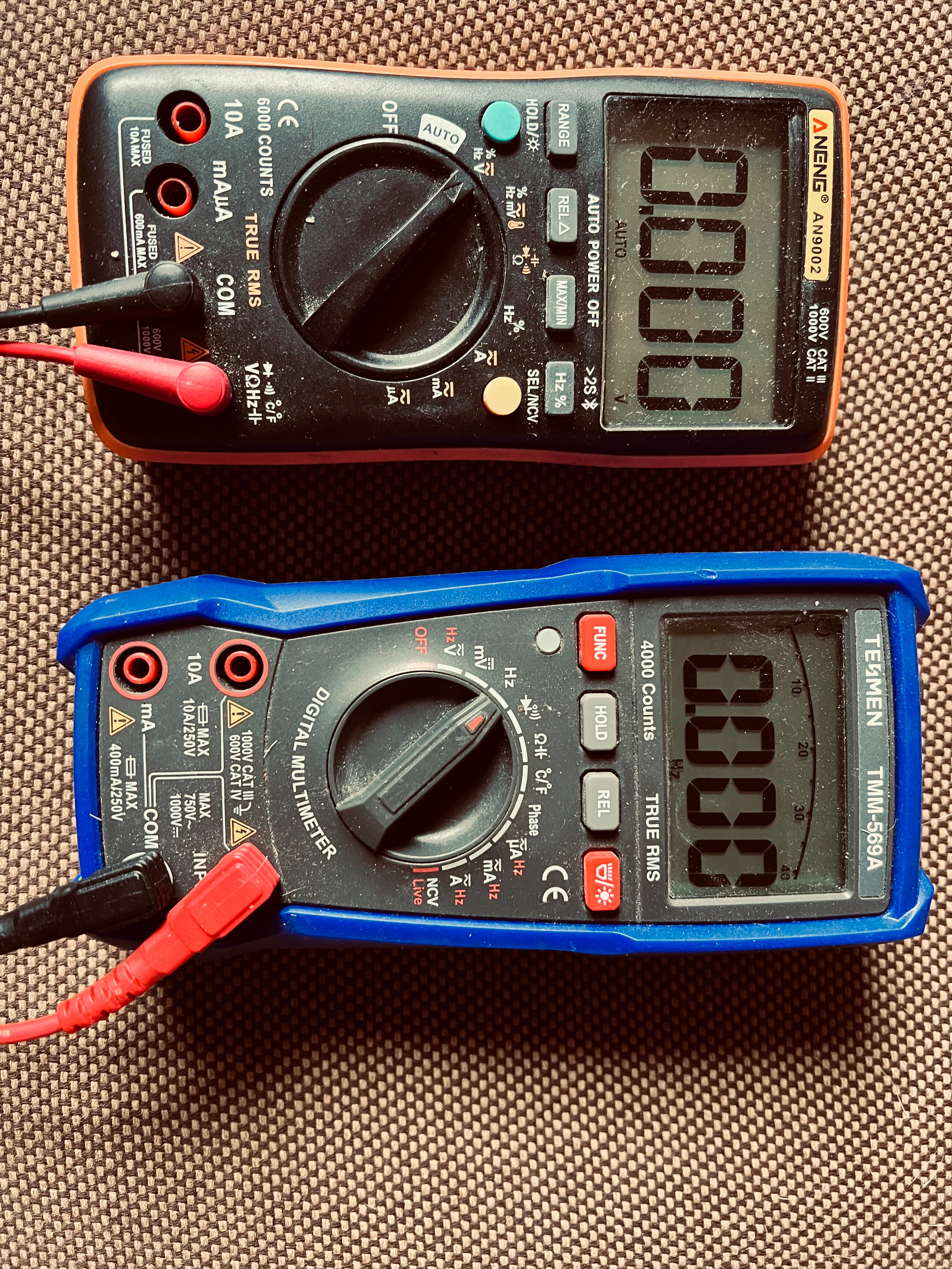

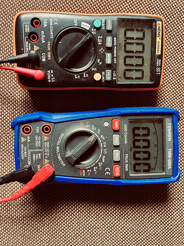

Bonsoir à tous !
J’utilise depuis un moment ces 2 multimètres de chez Ali…ou Amazon
ça va bien. et en plus fonction capacimètre !

La marque chinoise ANENG fait une large gamme de produits!
J’ai depuis 5 ans un ANENG Q1 qui fonctionne parfaitement!
https://www.radioman33.com/pages/appareils-de-mesure/aneng-q1-un-multimetre-sympa.html
celui-là vaut entre 25 et 30€ …
