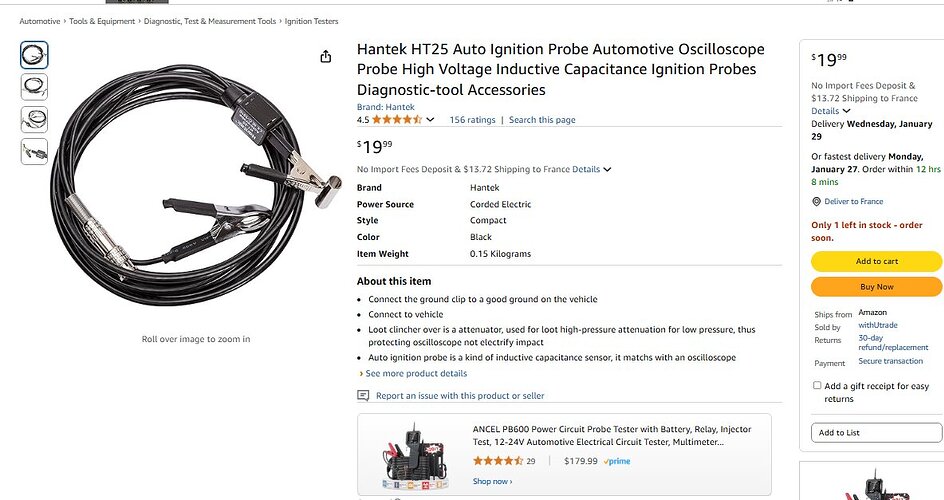

Il te faut une « ignition probe » pour piquer le signal. Il doit aussi s’en vendre chez Alix.
https://www.loutrel.org/Testeur.html
