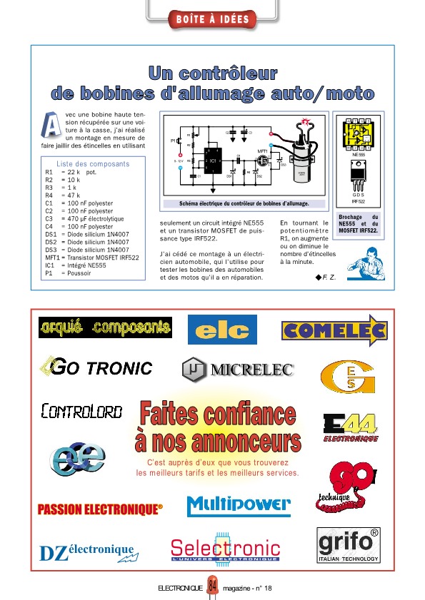

bonjour,
testeur de bobines
voir aussi électronique application N°5 bien expliqué
