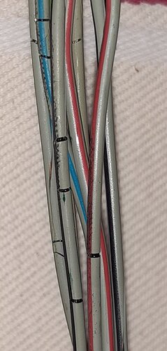

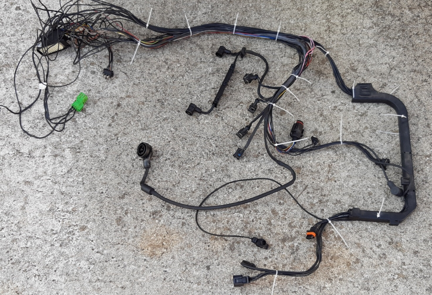

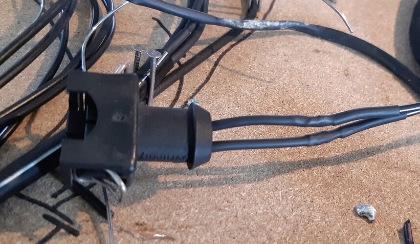

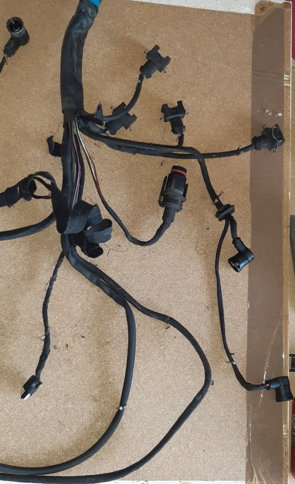

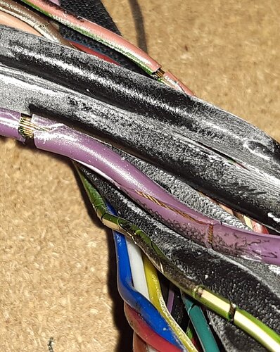

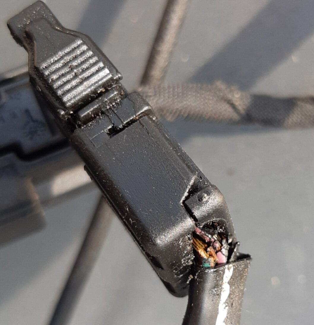

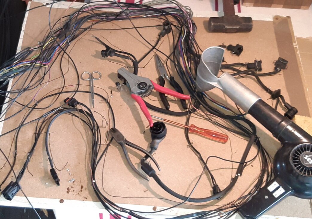

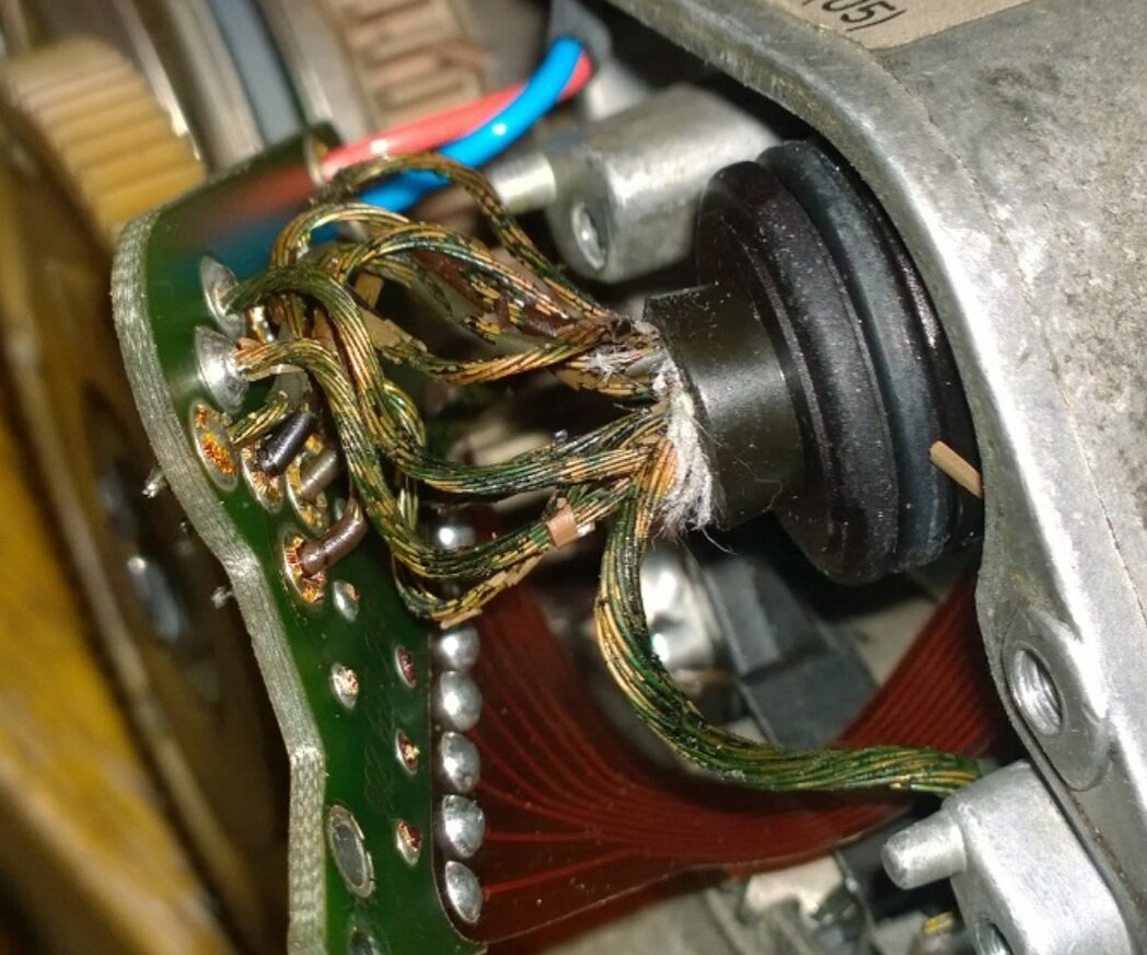

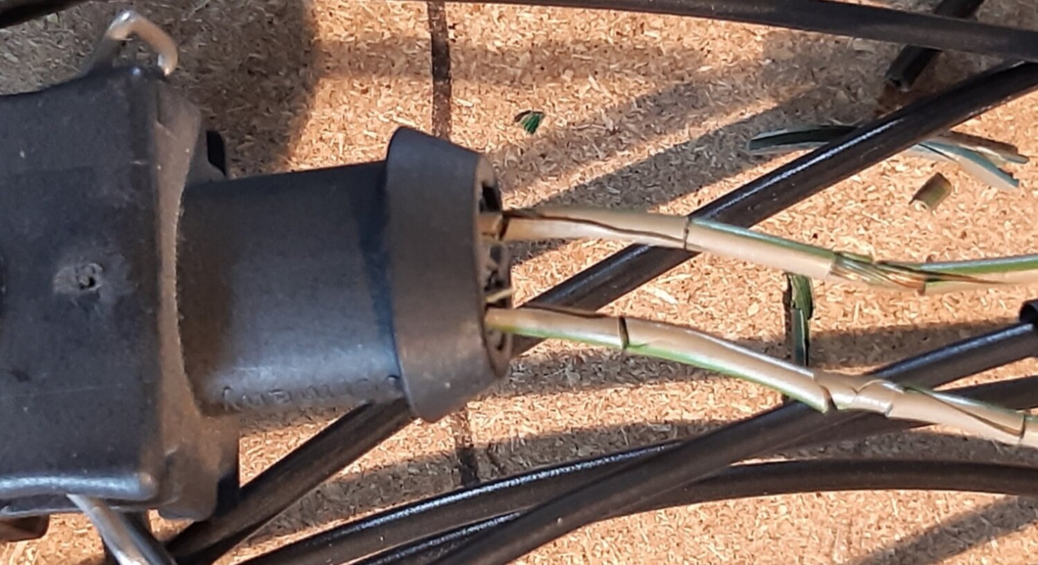

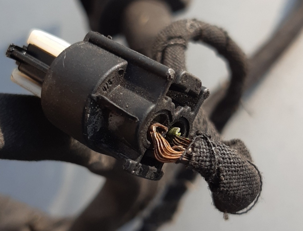

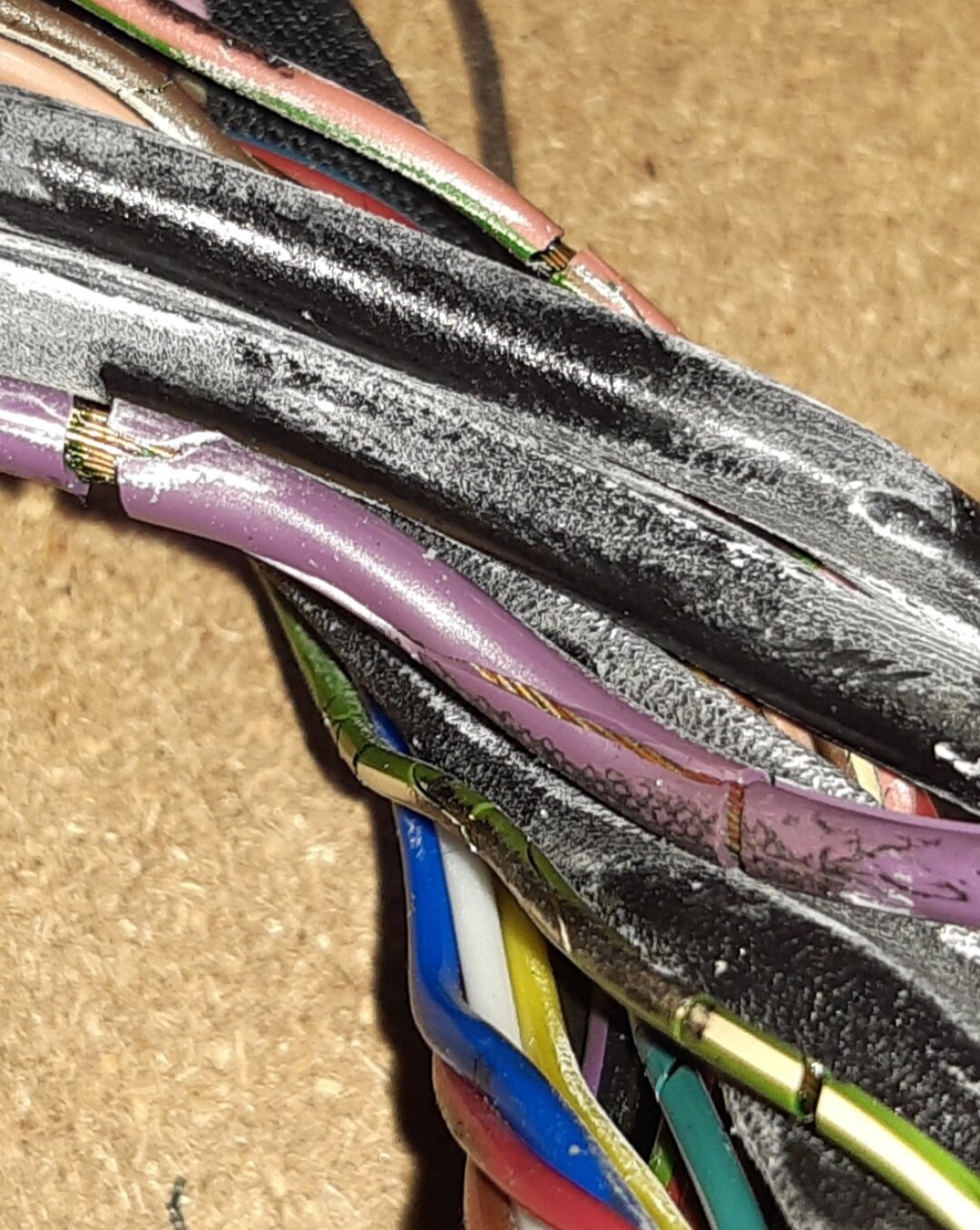

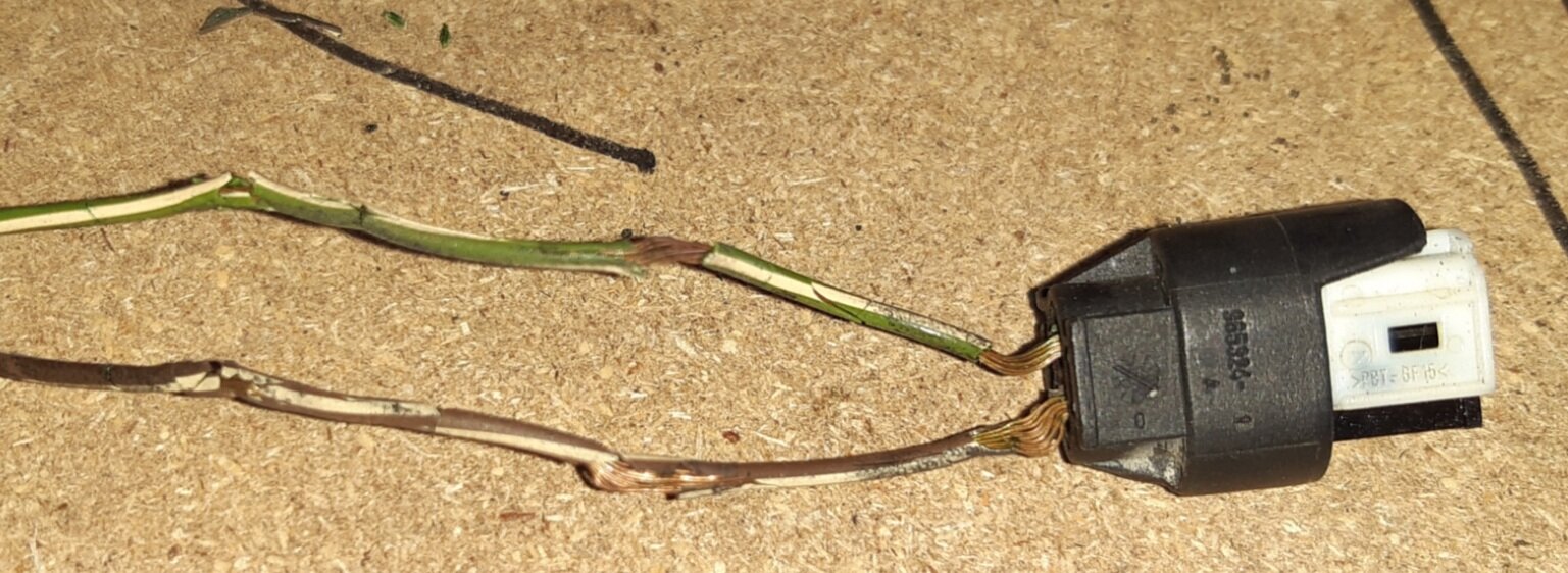

j’ai eu une Mercedes classe E / essence 2,3 de 1996 avec pas mal de soucis, en particulier le faisceau moteur, je met ci dessous quelques photos, je l’ai refais moi même pour quelques dizaines d’euros, il faisait environ 1 mètre de long et chez Mercedes il coûtait non monté 1275 €… le magasinier qui commençait à me connaître rigolait dans sa moustache juste avant de m’annoncer le prix… je m’en rappel comme si c’était hier ah ah. J’ai démonté le faisceau original, l’ai cloué sur une planche, dépiauté et remplacé chaque fil, soudure gaine thermo, ruban etc etc… quand il à commencé à se déliter la voiture avait une vingtaine d’années… le fil utilisé c’était de la m…

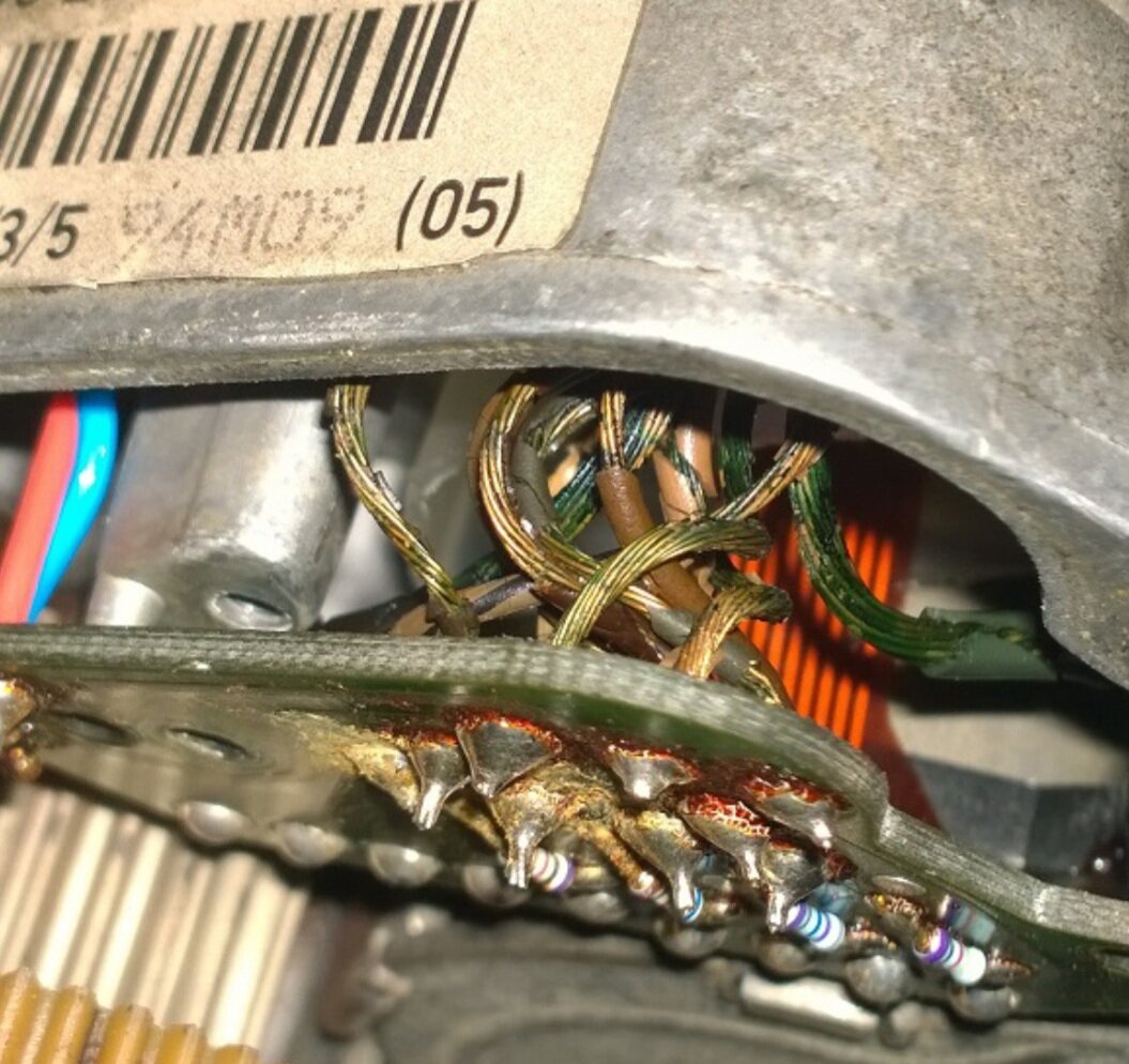

Photos trouvées sur le net d’un boitier de commande du papillon des gaz / moteur régulation du ralenti… la c’est très simple… il n’y a plus d’isolant sur les fils… tout est tombé…
C’est ce genre de fils nus que j’avais trouvé en ouvrant le boitier contenant tout les modules électroniques du véhicule… l’alerte était partie des indicateurs du combiné d’instruments qui n’indiquaient plus grand chose de cohérent et du moto ventilateur additionnel de clim qui faisait un peu ce qu’il voulait… une 30taine d’années pour un véhicule ça commence à faire beaucoup et les matières qui vieillissent mal sont aussi a surveiller dans la recherche de vos soucis,

Vos photos font peur ! Gare aux court-circuits et au feu ! Je crois que les court-circuits sont la première cause d’incendie sur les automobiles.

Oui ça m’a fait peur aussi je vous rassure, mais les fils utilisés par le fabricant de ce faisceau n’a peut-être rien fourni au constructeur de votre Camaro, ou avec une autre matière première pour l’isolant des fils souple, mais c’est à vérifier et garder en tête, sinon avez vous essayer de trouver et rencontrer des professionnels liés à la mise au point moteur, ou des professionnels qui font par exemple de la réfection moteur, culasse , électricien auto ? Ces pros ont souvent un carnet d’adresse et pourront peut-être vous trouver un pro capable de faire un diagnostic efficace ?
