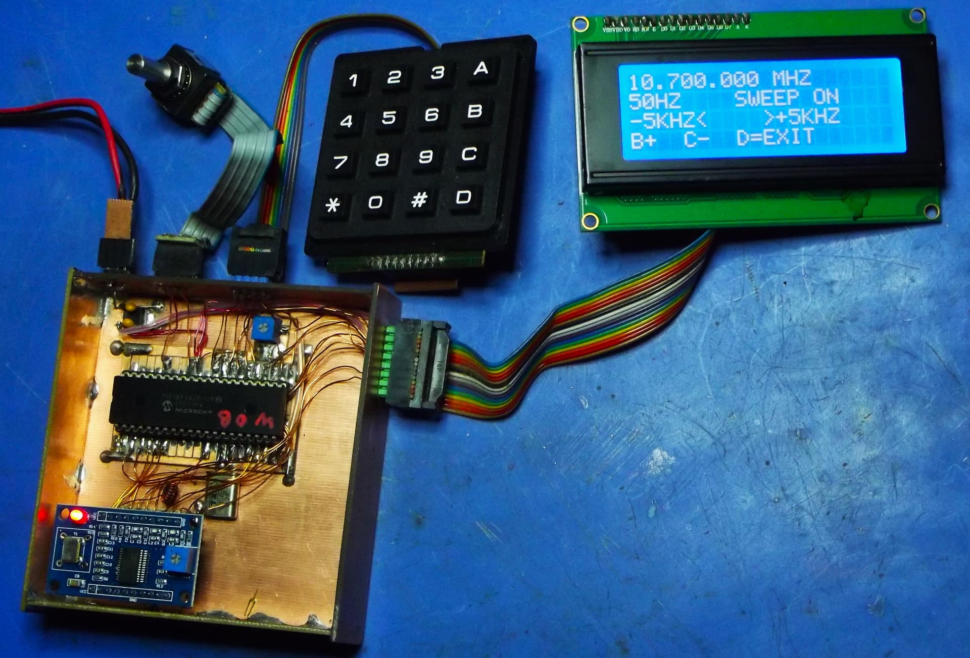

Voilà déjà quelques années, j’avais bricolé un petit wobbu destiné à mesurer très précisément des quartzs ou autres circuits résonnants.
Avec une synthèse DDS et une poignée de ligne dans un µP, on obtient facilement un résultat sympa.
Comme je ne me rappelle plus de ce que j’ai fait du prototype, j’ai très récemment reconstruit un clone qui sera très bientôt terminé.
Le bricolage sert soit en mode VFO DDS, soit en mode wobbu.
Les fonctions sont détaillées sur l’afficheur.
Le wobbu est à largeur réglable, et la fréquence peut être ajustée pendant la wobbulation avec le codeur biphasé.
Le choix de la fréquence est déterminé directement par le clavier.
Il ne manque plus qu’a rajouter le circuit de sortie coté DDS pour passer aux essais.
La visualisation de la courbe se fait directement sur un oscillo, dont le balayage est déclenché par une impulsion du µP, parfaitement synchrone du début de wobbulation.
