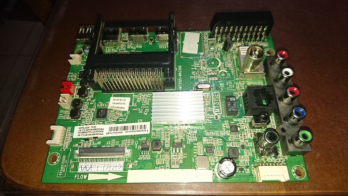

j’ai un thomson 48FA3204 a retréclairage qui a du son mais plus d’image avec un écran bien noir
donc ma question est :
la carte mère que voici est elle en cause ( j ai deja eu le cas sur un samsung )

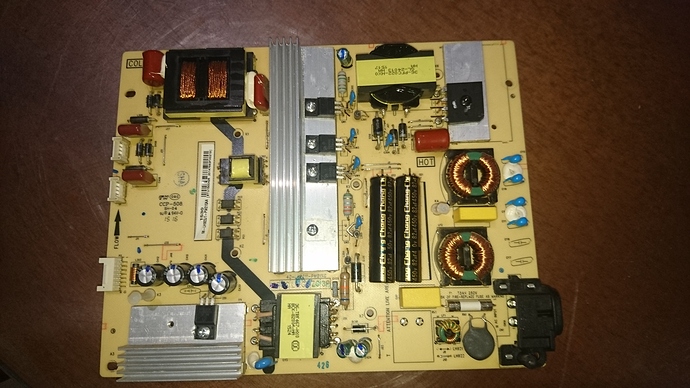

l 'alim est bonne a priori je l 'ai trouve pour 3 francs 6 sous chez Ali express
si c’est la carte mère est ce réparable ?

si vous avez du son c’est déja de se dire que l’alim fonctionne (et les étages petit signaux gestion processeur le 5v ect )
voir en 1er rétroéclairage led si il fonctionne
un premier apperçu de son état est de regarder à travers des trous dans le chassis supportant les cartes on peut voir son fonctionnement lumiére blanche se voit bien dans le noir
si pas rétroéclairage
prendre tension alim de ces led (bien souvent alim issue carte alim ) du connecteur alim fils entrant sur le coté derriére la dalle donc au dos de la tôle supportant les cartes )

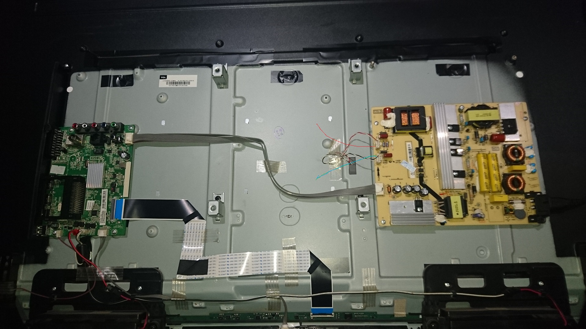

mettre une photo arriére tv avec ces cartes je vous fais voir ou il faut regarder
ok la photo arrive dans 2 minutes

indic flow avec la fléche veux dire innondation de lumiére
le connecteur fils rouge blanc leds
le connecteur fils blanc noir leds
débrancher les connecteurs ( rouge blanc) et (noir blanc)
mettre tv en marche
mesurer tension connecteur fil rouge et blanc sur l’alim picot du connecteur male
idem fil blanc noir
combien sur rb et sur n b
0,27V sur les deux pour ne pas dire 0V
l’alim a été changer ?
oui une neuve changée il y a 15 jours

le trait rouge vers le connecteur led
le trait bleu idem
c’est l’alim des led
vous avez bien débranché les connecteur allant vers les led?
oui bien sur
