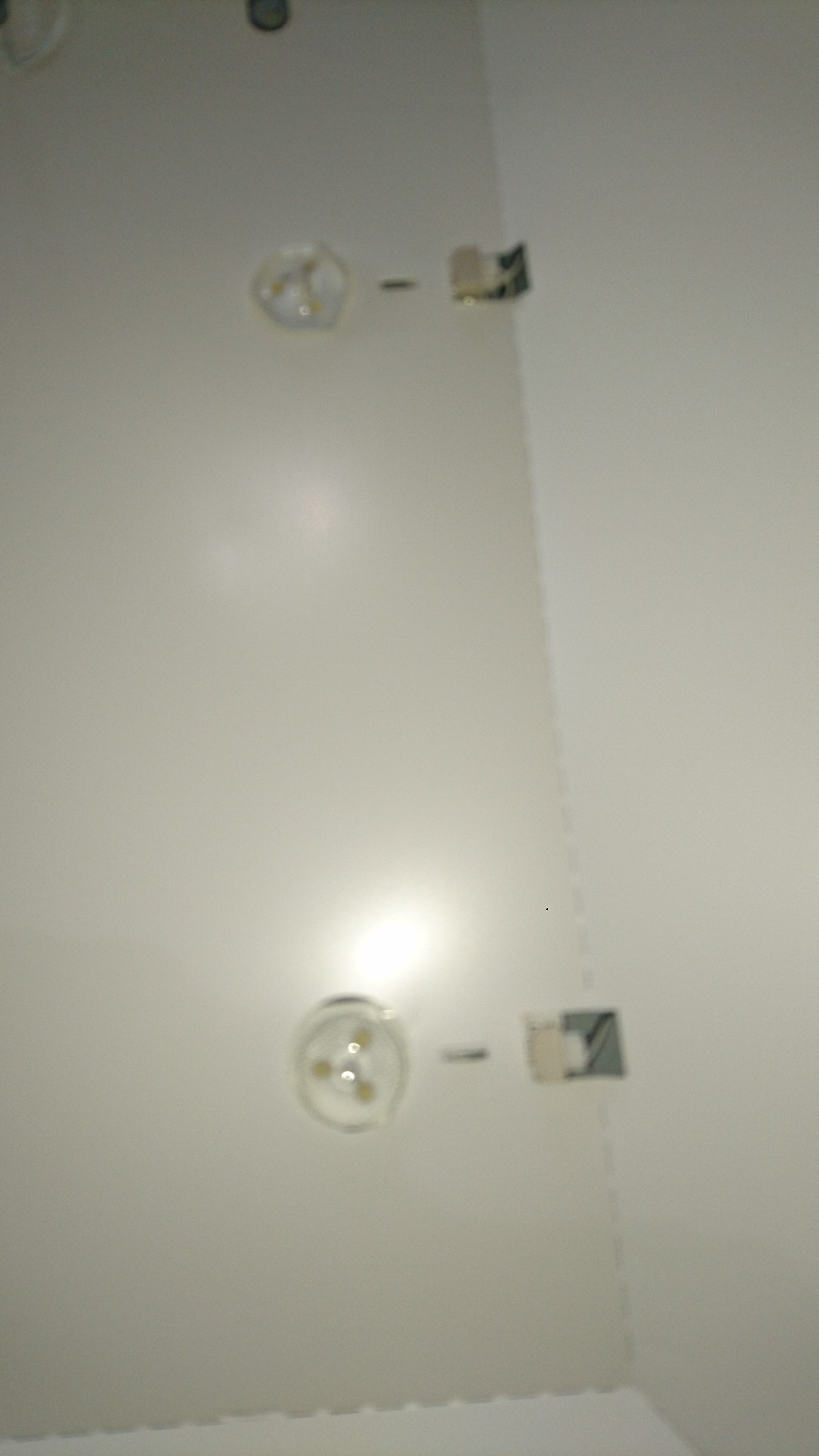

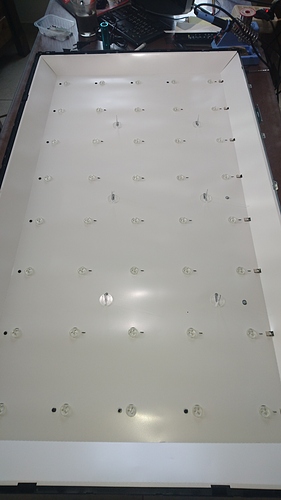

je me doutais depuis hier soir que les leds étaient en cause je vais démonter tout ça et faire une photo des leds :nerd_face: :slightly_smiling_face:
désolé mais la je l’ais a l’allumage et à l’extinction
bon la on vient de passer un cap on dépasse un peu la bricole

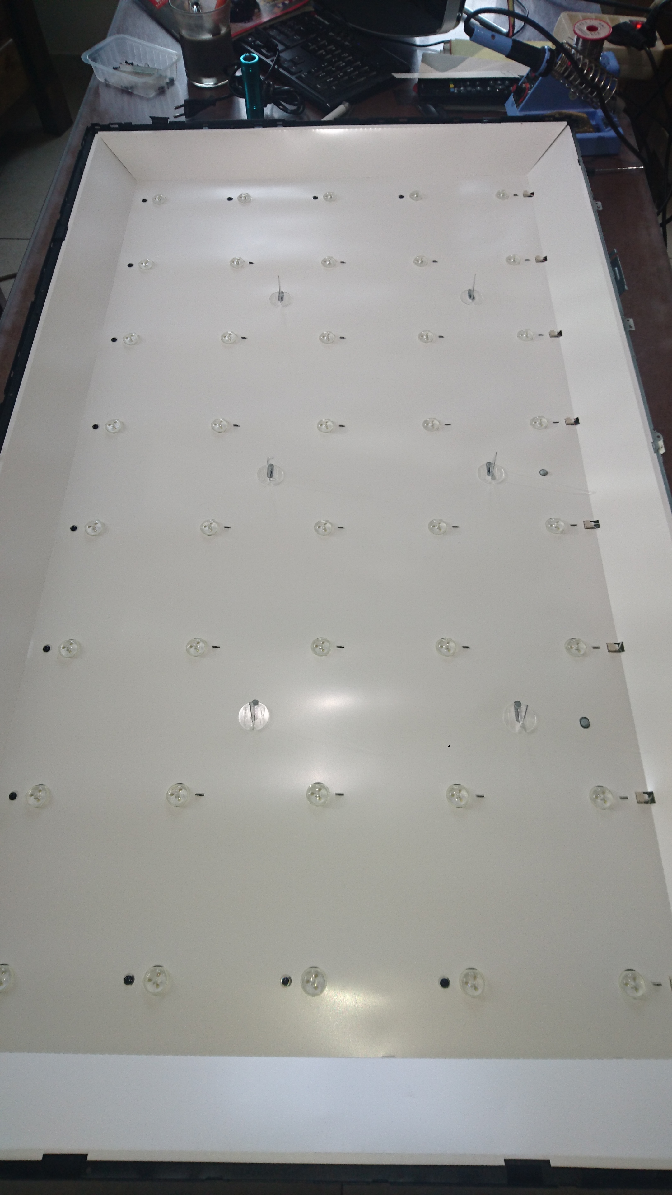

voila les 8 rampes de 5 leds
le diagnostic vient de tomber 3 barres de leds HS une led par barre
j’ais testé les leds une par une car mon alim est trop petite pour allumer une rampe je ne peux allumer que 3 leds en même temps
il me faut une alim digne de ce nom si l 'un d’entre vous en a une pas trop chère je peux être interessé
voila le TV est remonté c’est toujours mieux en attendant les pièces nécessaires ça évite les con…ries
on en reparle dès que j’ai reçu le nécessaire en attendant un grand merci a Tournesol pour la recherche de panne et merci aussi a Freeze pour les explications
une première pour moi de mettre en évidence les rampes de leds :nerd_face: :+1:
bonjour,
bravo il faudrait maintenant enlevé le réflecteur en "plastique blanc pour nous voir les rampes
par ailleurs il est possible de vérifier avec un multimétre en mode test diode chaque led comme une diode
bonjour

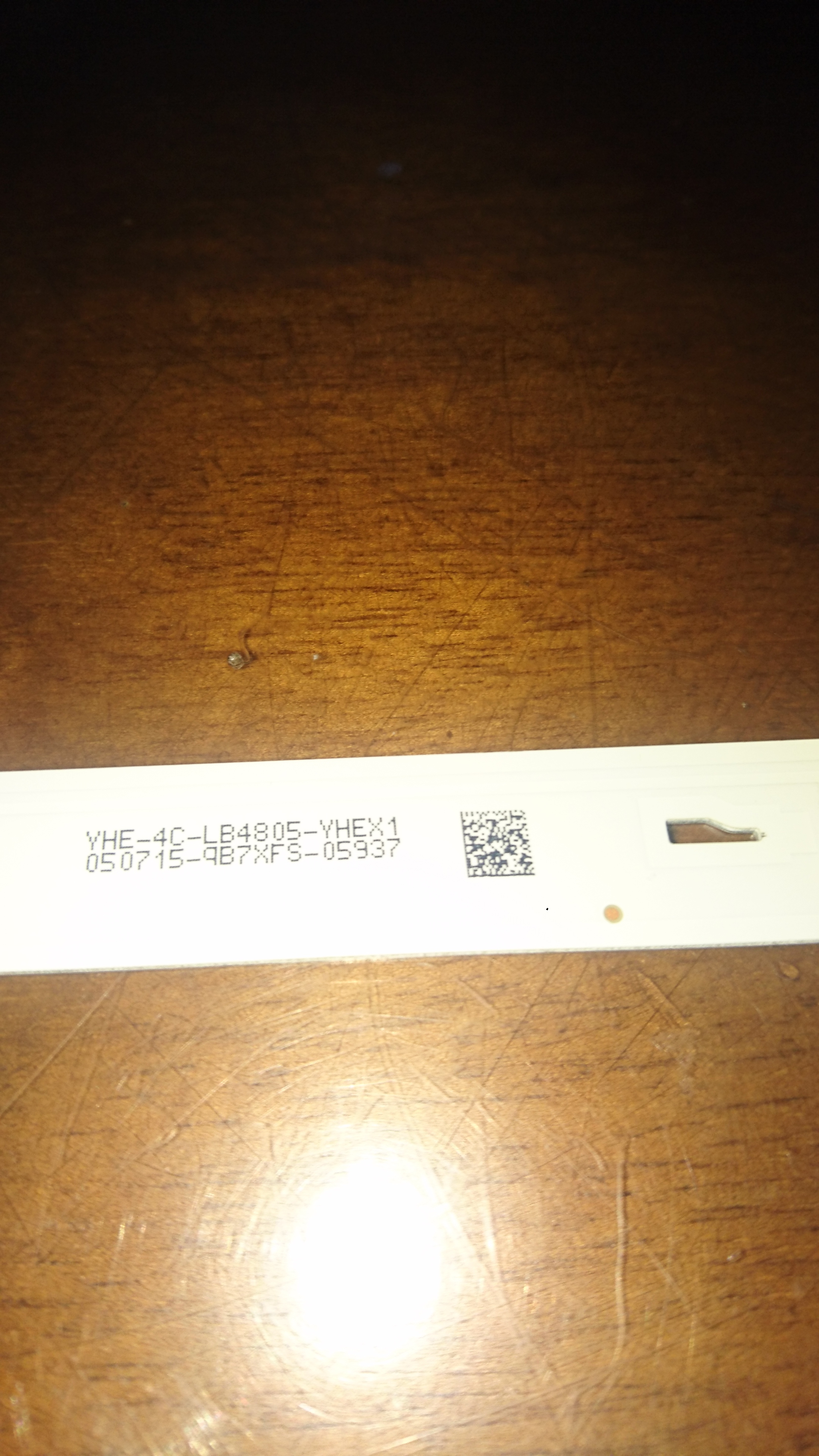

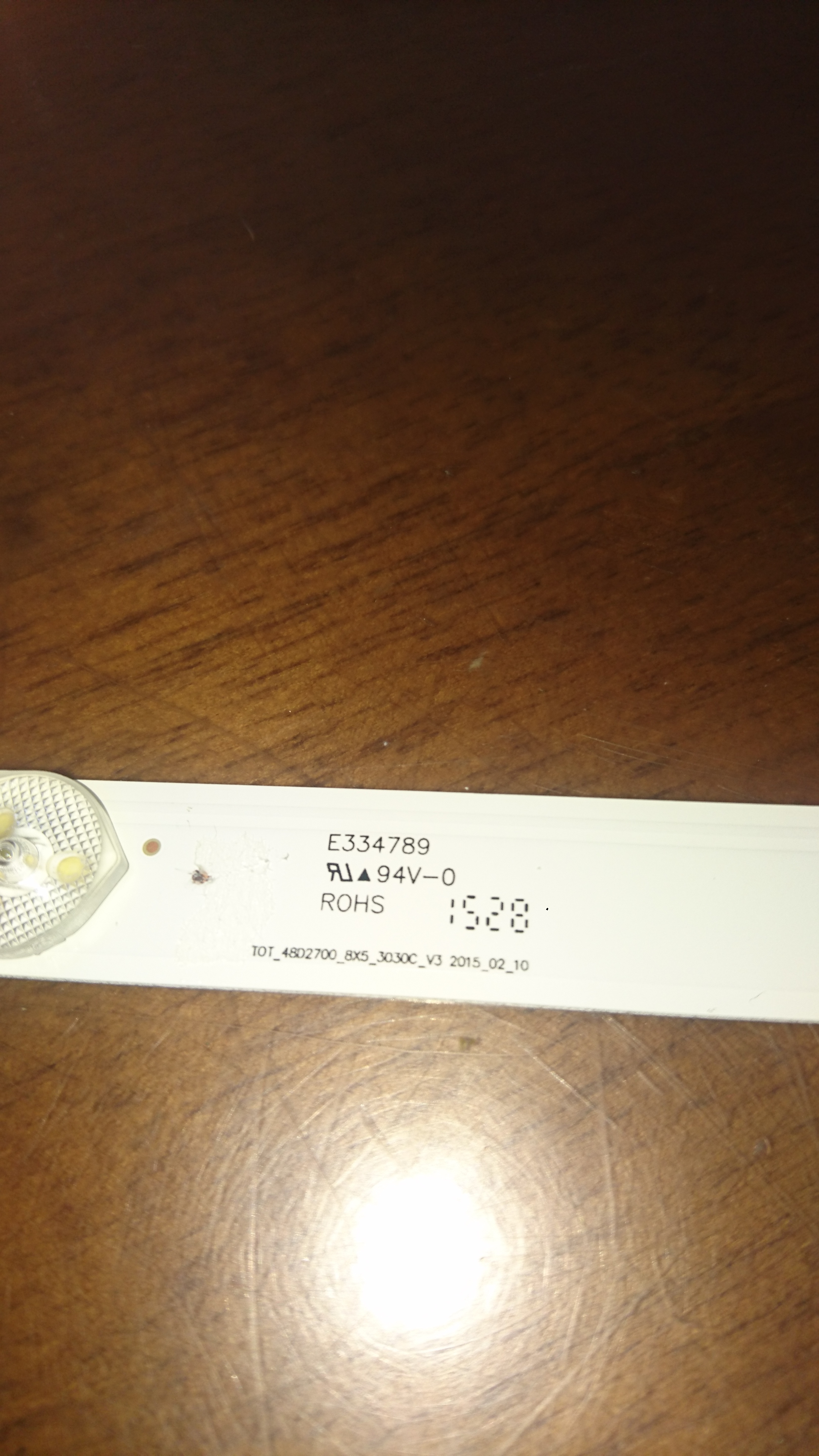

j’ai enlevé le reflecteur blanc et testé toutes les leds une par une avec mon alim sur 3V a peu près j 'ai trouvé 3 leds defectueuses sur 3 rampes différentes
je met 2 photos dont une avec les references des rampes et je vais essayer de trouver ça sur le net

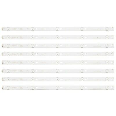

merci mais je vais essayer ailleurs car ici c’est 43 euros la barre avec les frais de port et il m’en faut 3 120 euros ça me fait un peu cher
ici je pense que ce sera mieux et je ne suis pas a 15 jours près pour les recevoir
  • Size (Length): 490mm
  • Number of LED beads: 5 per strip
  • Every LED Lamp Voltage: 6V
  • Package include: 8 Strip
    maintenant je comprends pourquoi ma petite alim de 18V ne pouvait pas allumer une rampe entière

A priori le lien Ebay c’est bien les bonnes, sinon un autre vendeur sur Ali
