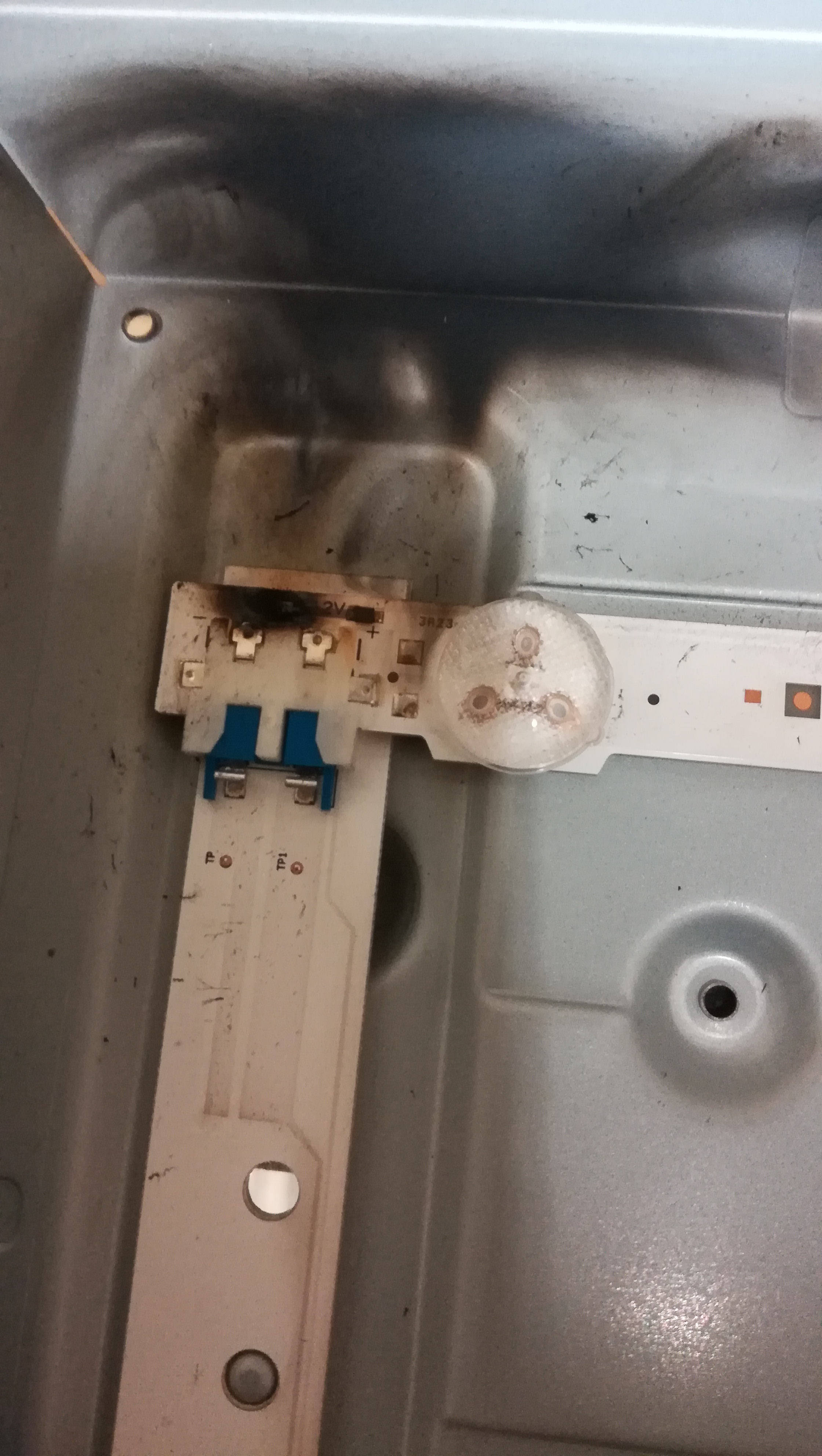

Les led censées être increvable claquent pour plusieurs raisons.
La première c’est que tous les télés ont le niveau de rétro éclairage (dans le menu utilisateur image) au maximum, elles débitent à mort chauffent et meurent…
La seconde elles chauffent énormément, elles sont emprisonnées dans la dalle ou il n’y a aucune ventilation possible, et certaines marques proposent des systèmes de refroidissement plus ou moins de bonne qualité
La troisième, leurs coûts, on trouve des led cms pas plus grosse qu’une mine d’un stylo bille sur les barres.
La quatrième, obsolescence programmée… maintenant on remplace des kits barre de led en garantie, cela veut dire que l’on a des pannes liées à l’usure avant la fin de la deuxième année, du jamais vu… et dans quelques années ce sera carrément des télés jetables, la pièce coûtant plus cher que le télé… terrible

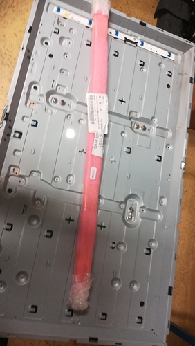

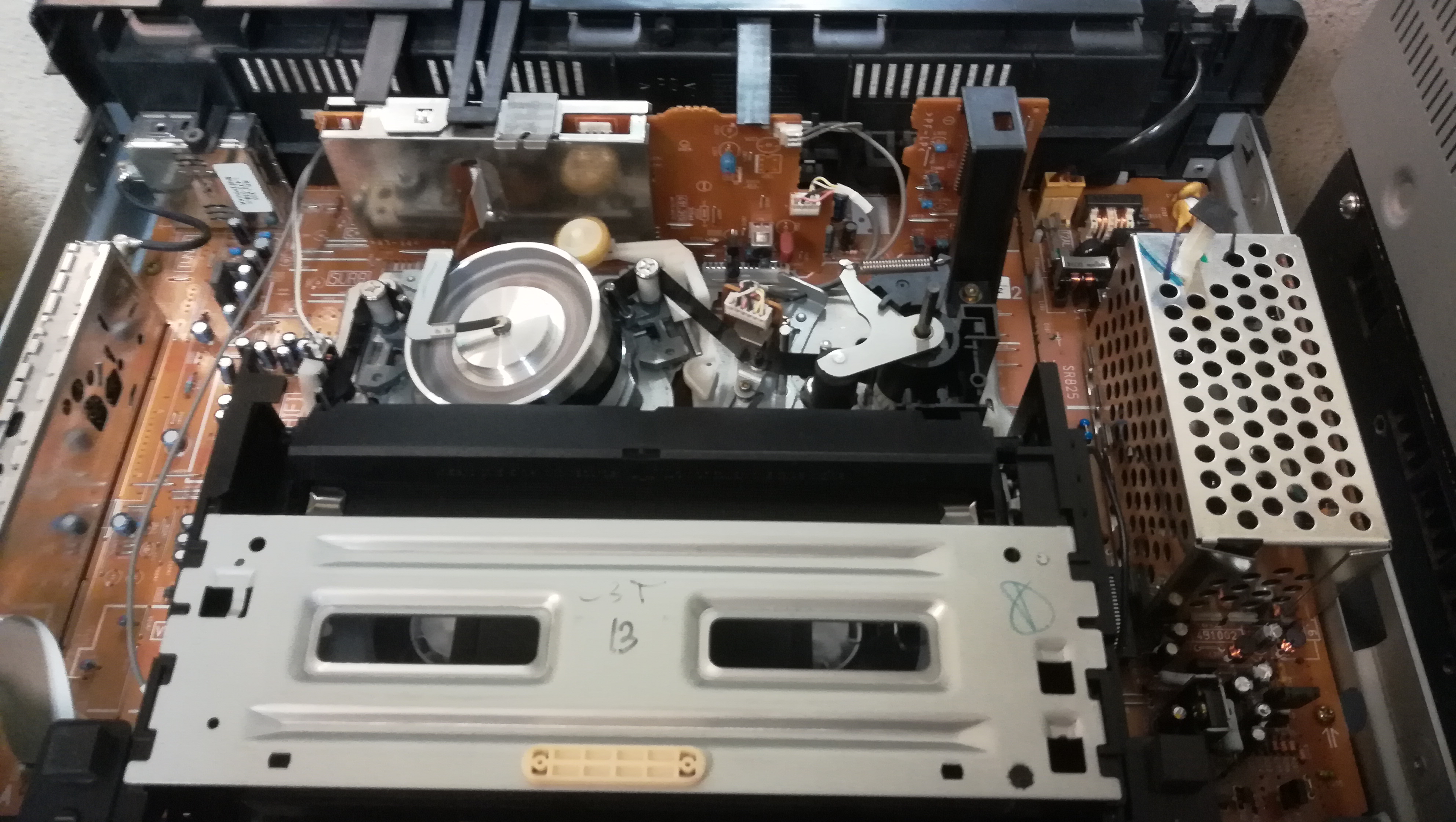

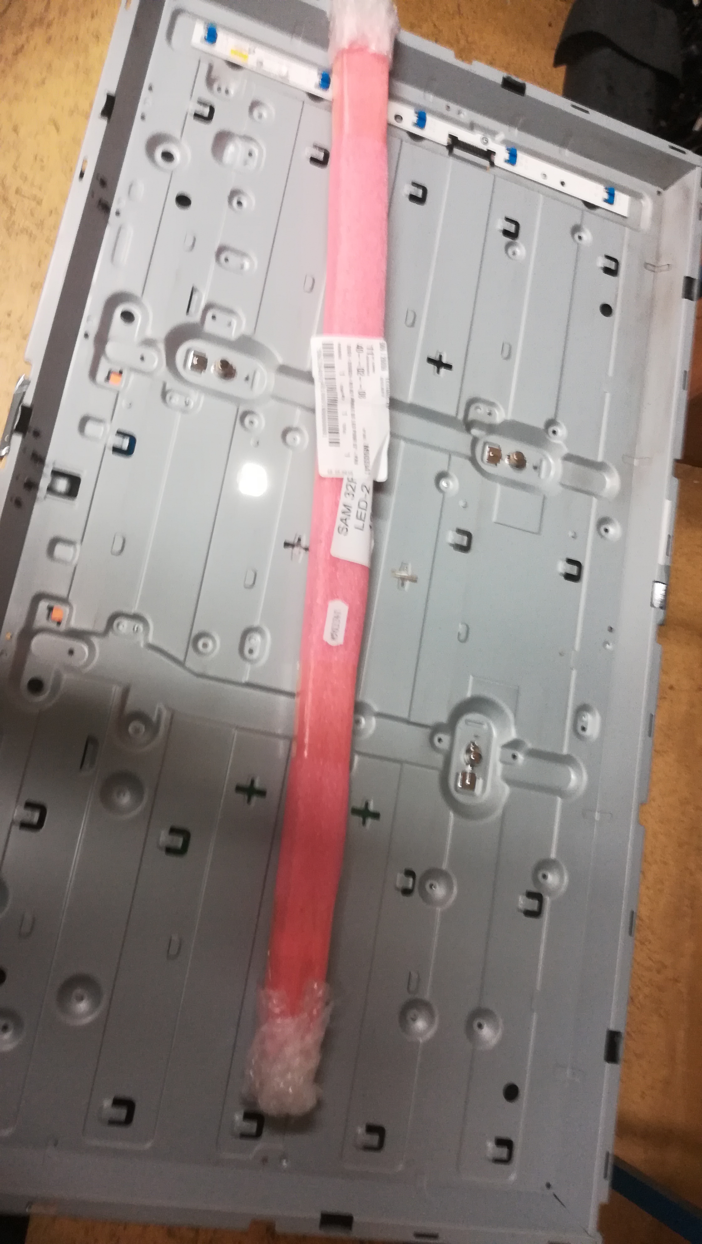

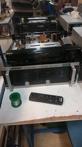

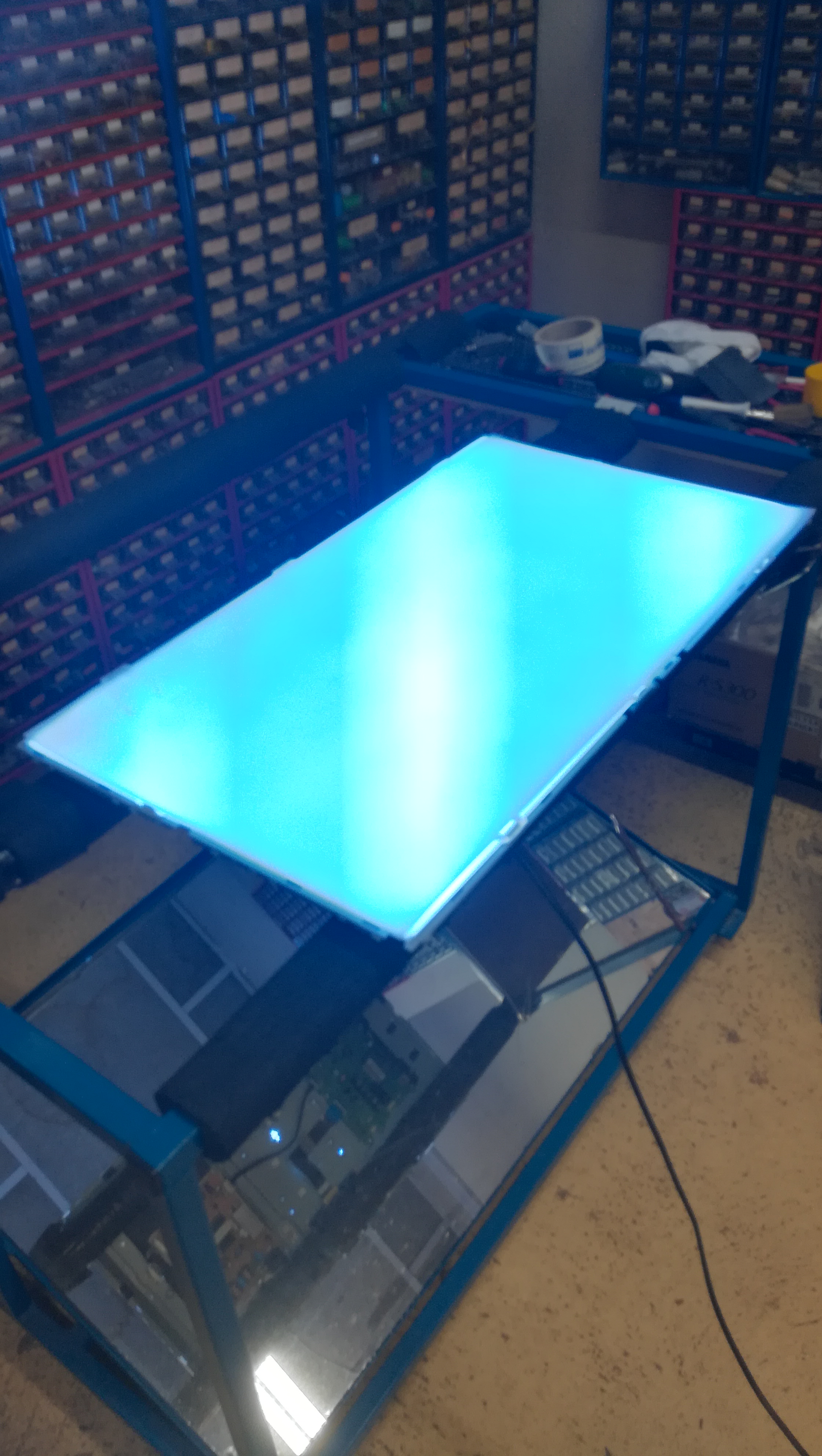

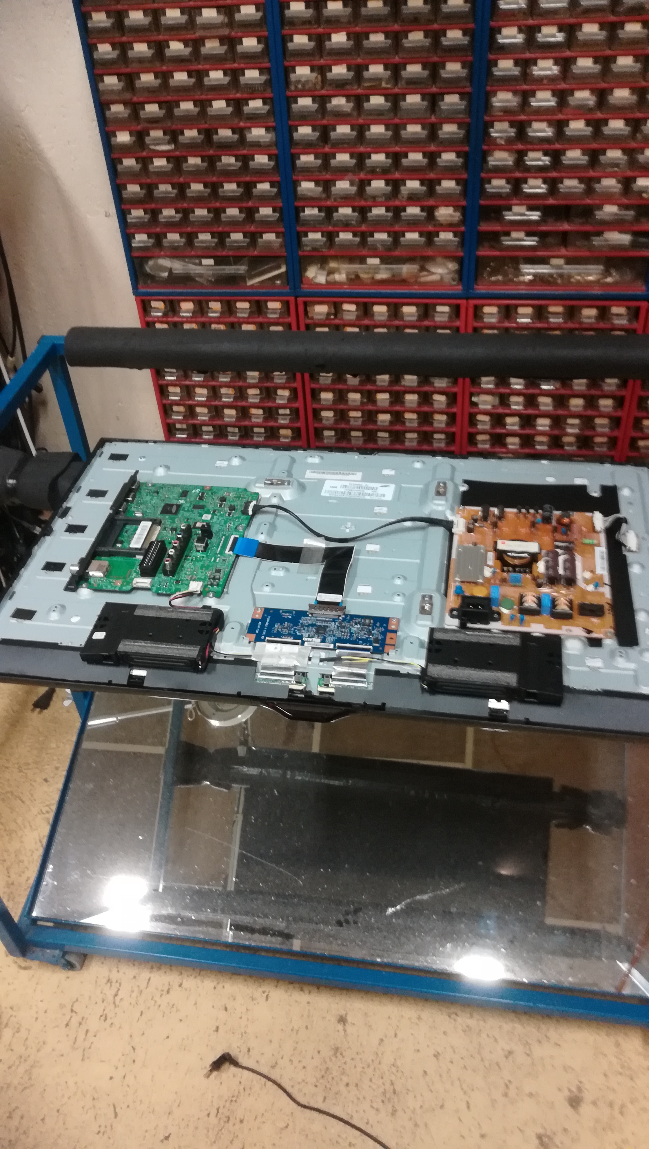

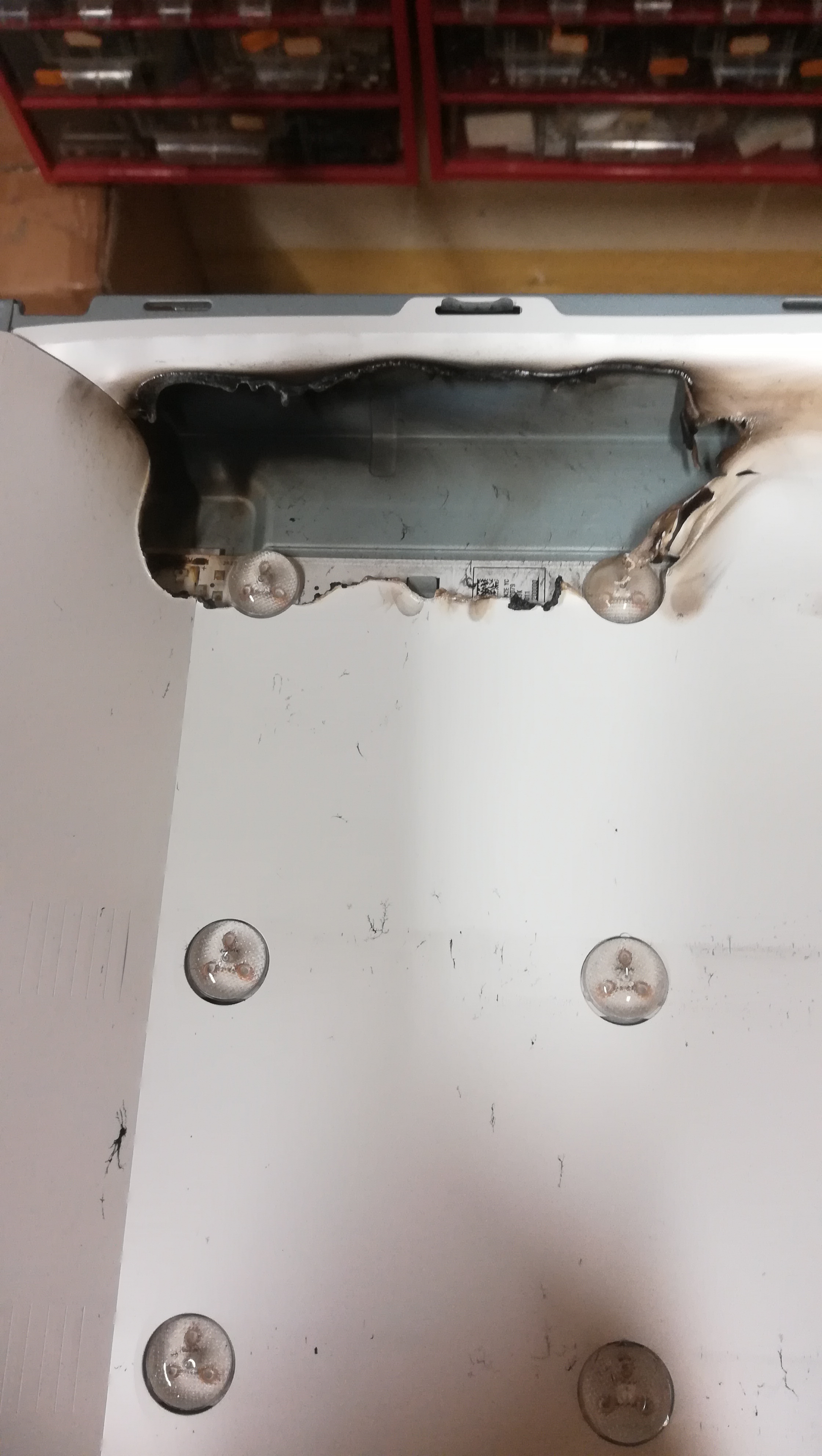

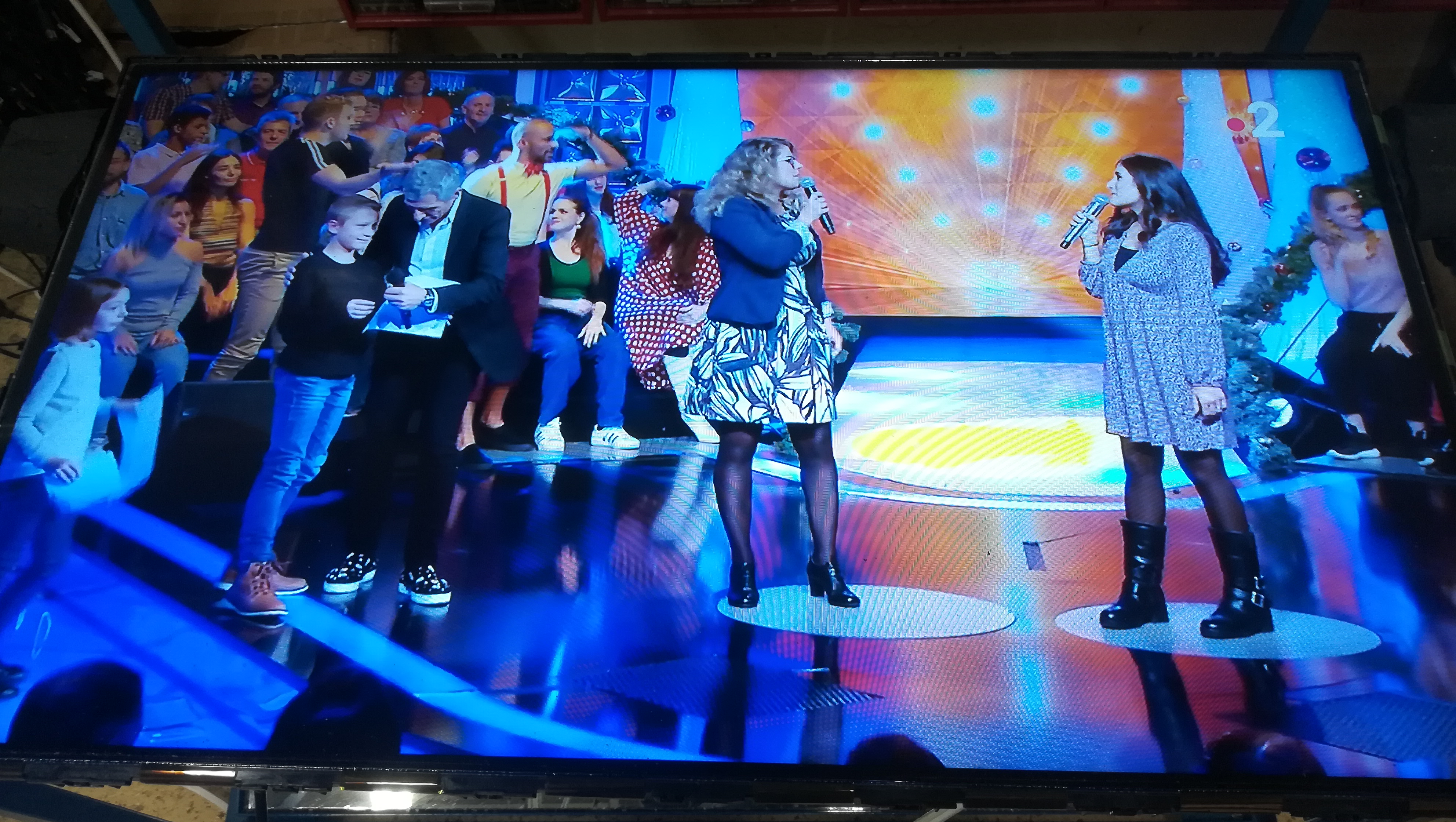

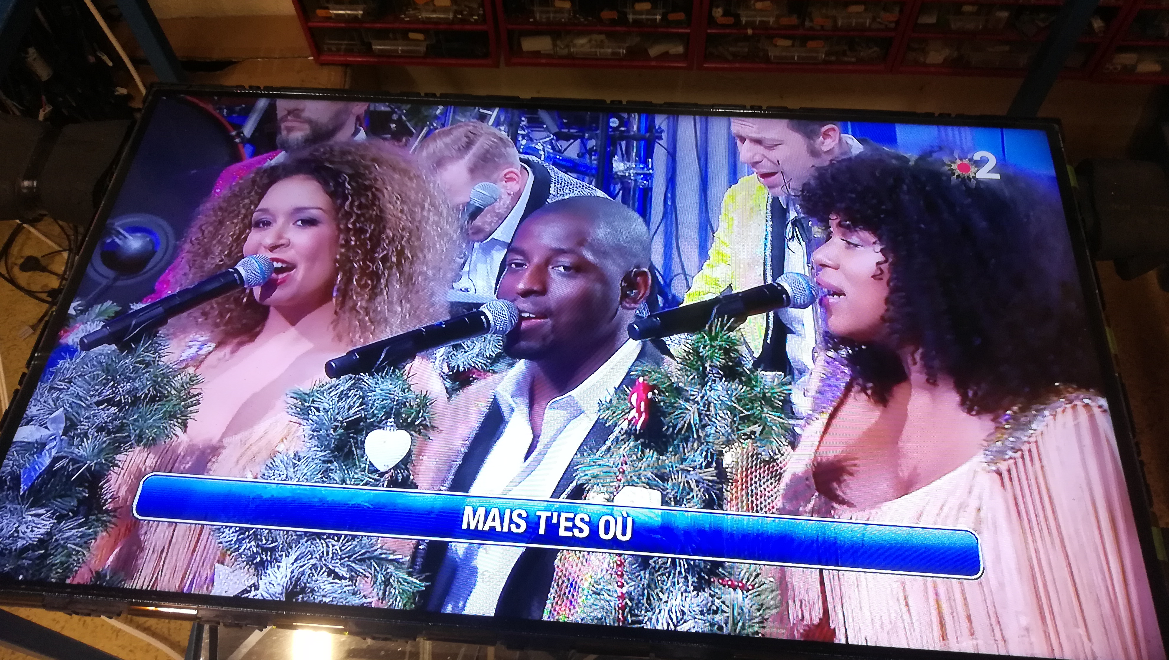

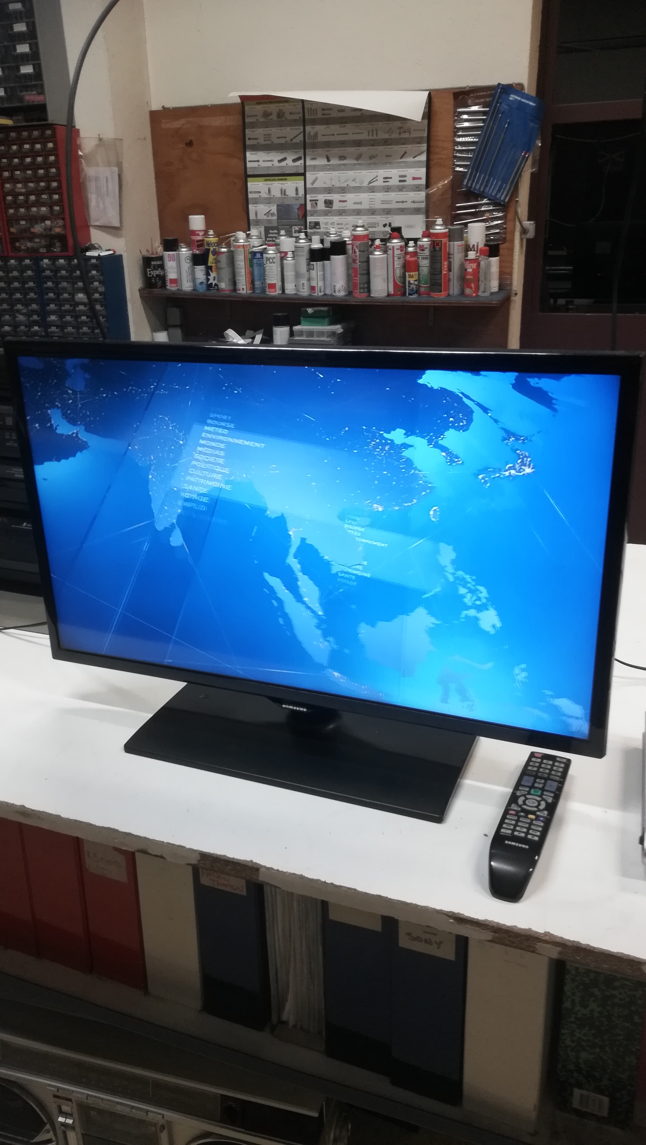

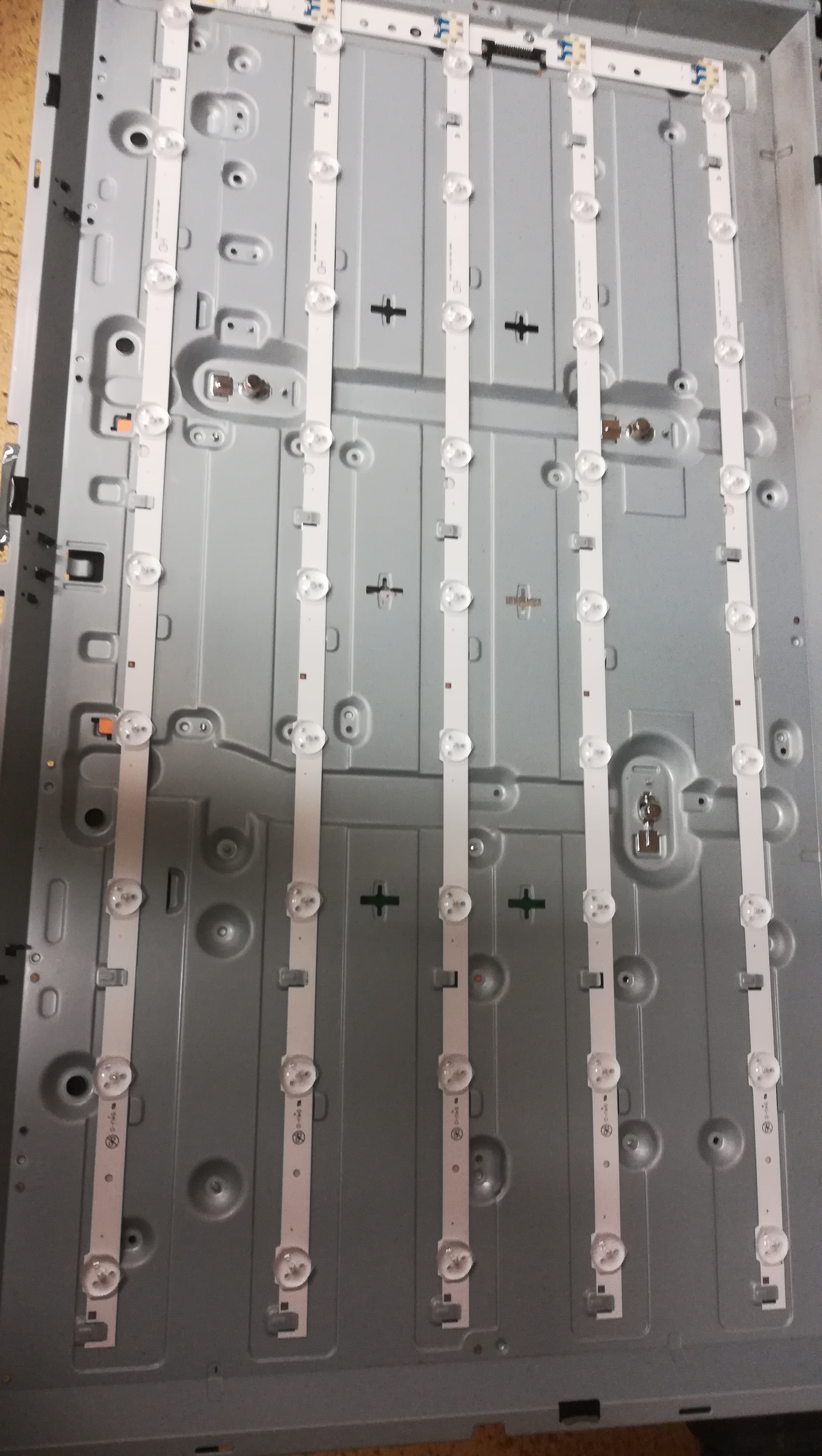

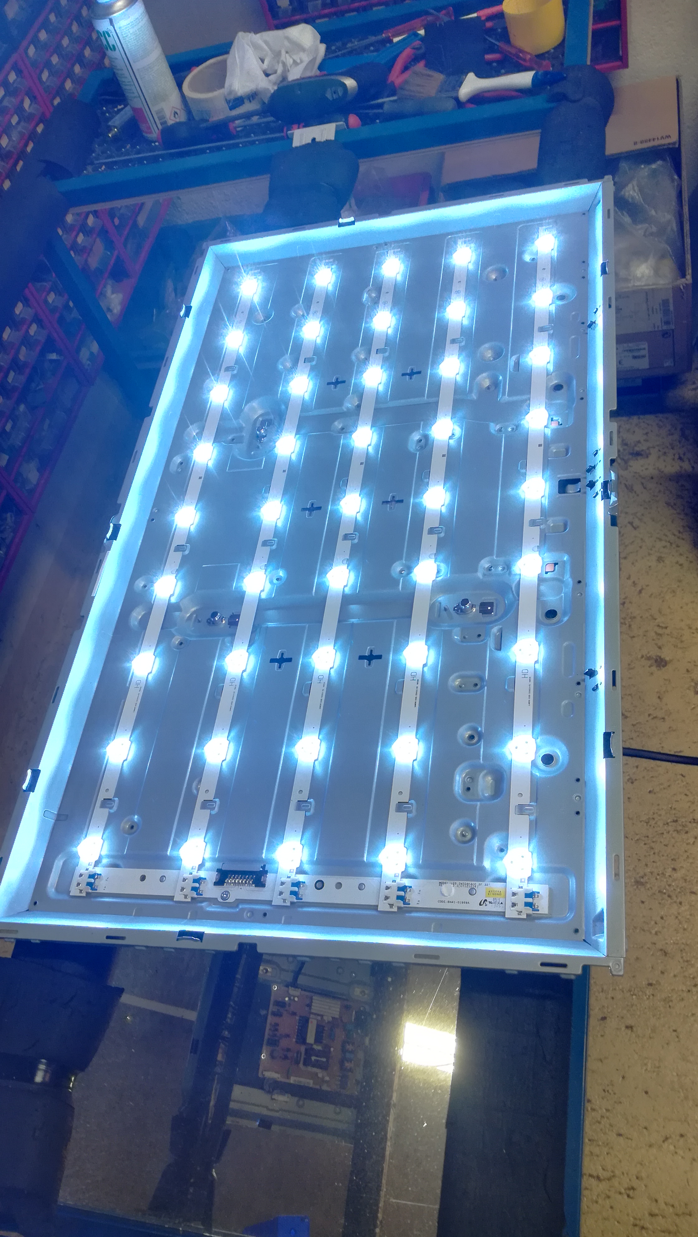

Et bien aujourd’hui ce fut le cas, c’est juste pour montrer la problématique des leds, un TV Samsung d’environ 5ans, je vous laisse voir à l’intérieur, avant la réparation et après, j’ai remplacé toute les barres leds, le coût de la réparation pour le client sera de 136€ ttc pièces et main d’œuvre comprises avec une garantie de 6 mois uniquement sur les pièces remplacées bien sur, cela va de soit on constatera que la sécurité n’a pas fonctionner :shushing_face: donc j’ai aussi procéder à une mise à jour du software avec la dernière version. Dans la foulée j’ai aussi refait pour un client un magnetoscope Sony, il y avait une panne d’alimentation et un bon nettoyage comme il se doit, en espérant ne pas avoir pollué le sujet de Brida :wink:

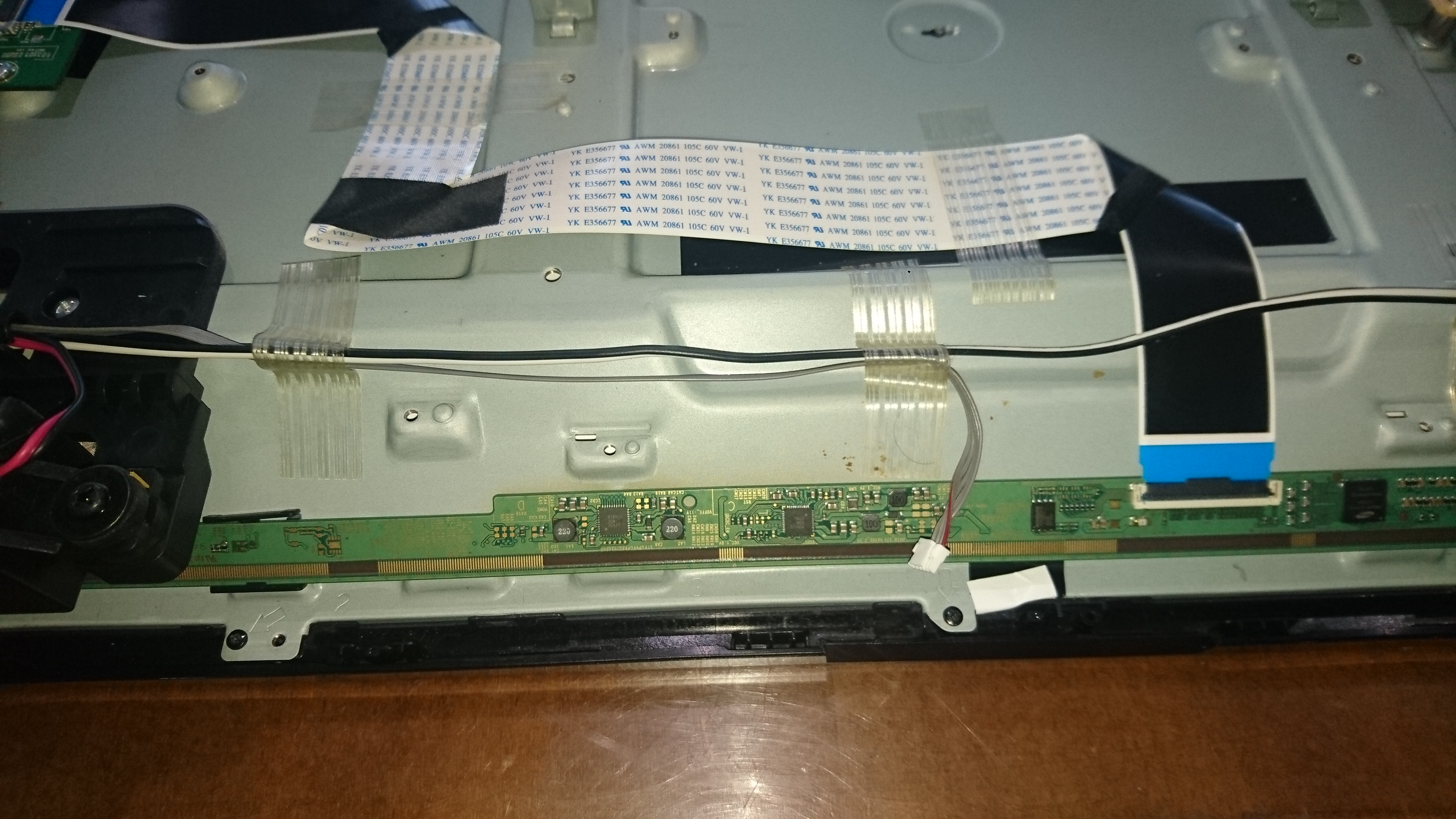

je reviens vers vous avec mon TV
j’ai reçu ce matin le jeu de barres de Leds que j’ai aussitôt mit en place jusque la pas de soucis l’image est revenue et elle est super belle

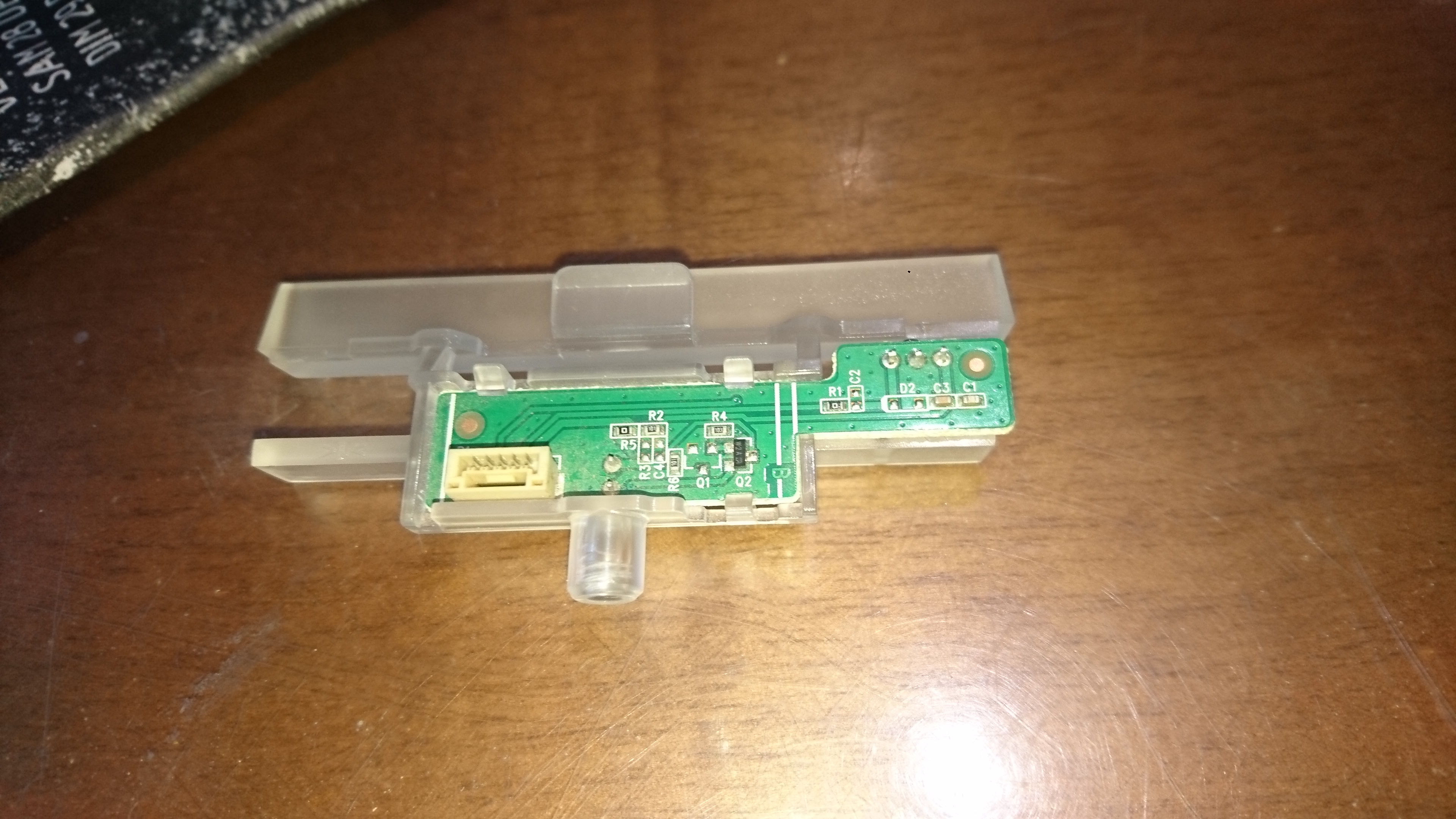

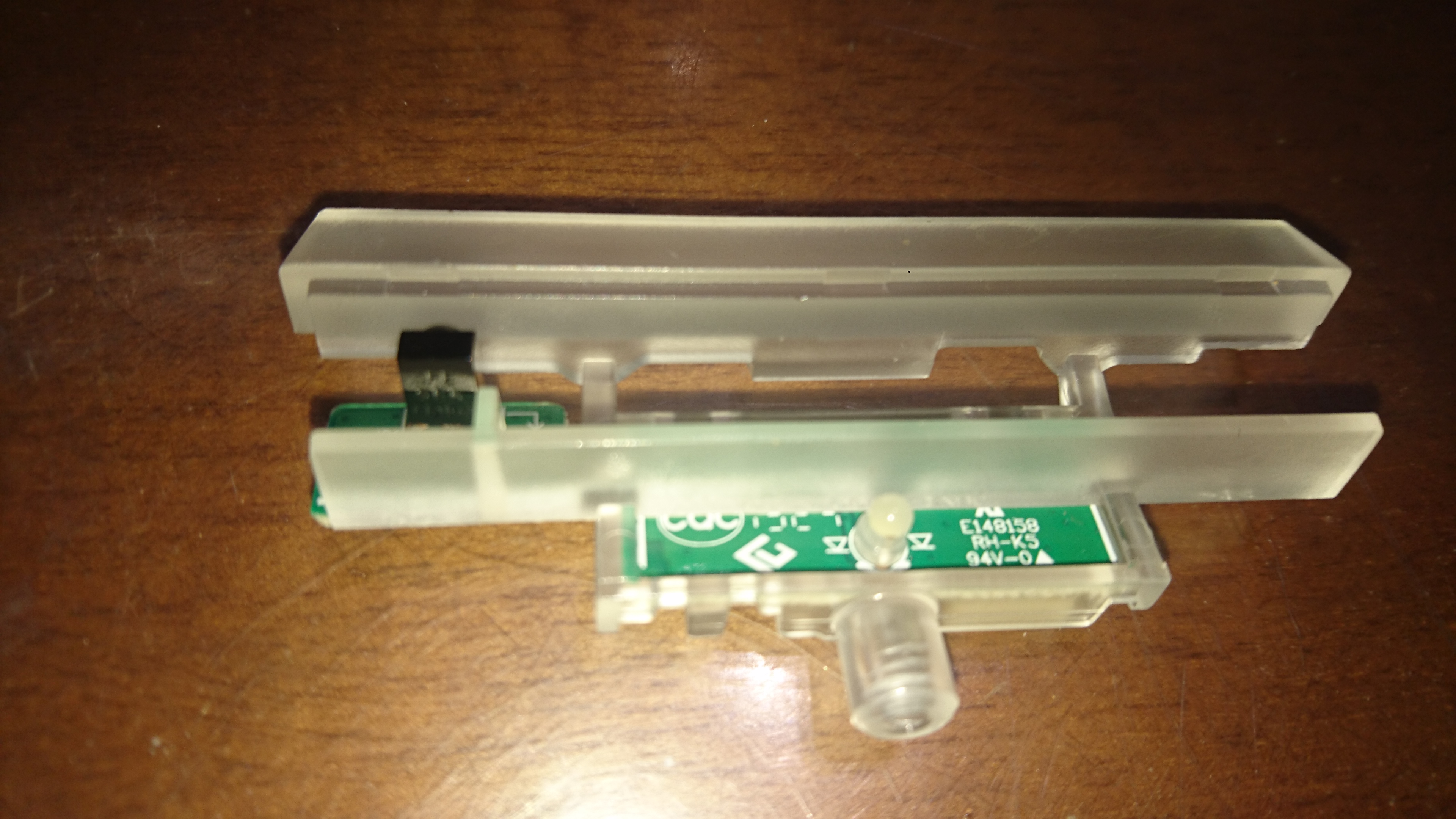

mais comme les emmer… me manquaient j’en ai joué une avec le récepteur IF de la télé il était fixé sur la télé en dessus du logo on le voit sur la photo et tout était ok
en voulant remettre la télé droite sous tension il s’est décroché et est venu touché le bandeau de la dalle en faisant un petit bruit d’amorce depuis plus de télécommande mais fonctionnement en manuel impec
donc voila je suis bien embêté et je fais appel aux connaisseurs pour m’aider a trouver le problème la platine de l’IF est branché sur la carte mère si je la débranche et que je la rebranche j 'ai un flash sur la diode led a côté de l’IF
d avance merci

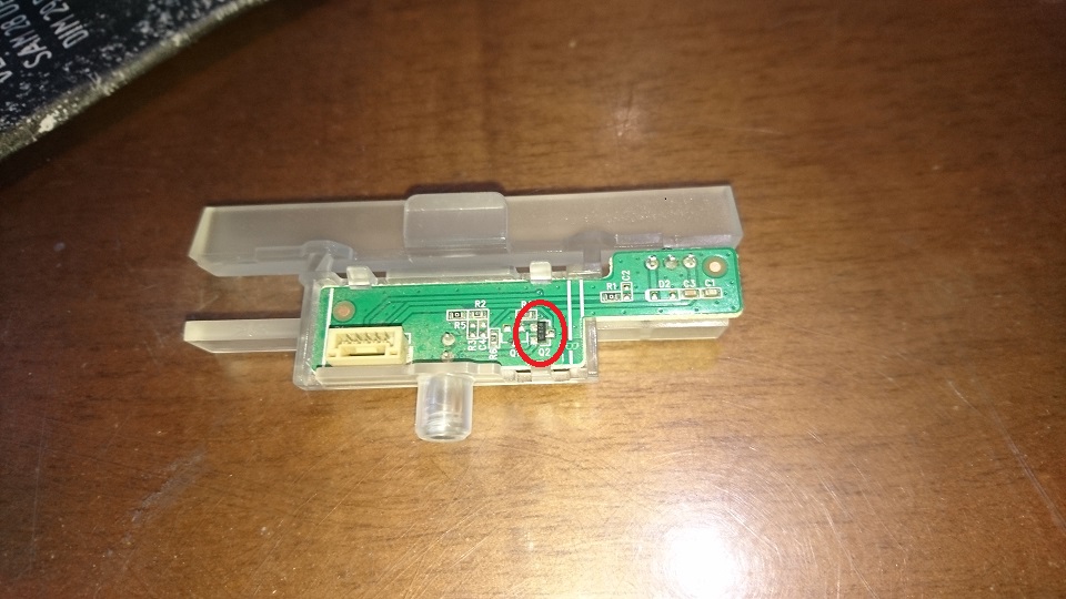

Pas de bonne augure le petit flash…à contrôler en priorité les composants actifs du récepteur IR et donc ici du transistor CMS dans le cercle rouge.
Avec un oscillo, il est très facile de suivre le signal IR…de la diode IR même jusqu’au connecteur du châssis TV…en n’oubliant pas d’appuyer à chaque fois sur une des touches de la tlcde pour pouvoir visualiser le signal à l’oscillo.
en fait je m’exprime mal pour le flash disont plutôt que quand je rebranche le connecteur sur la mainboard pendant que j’enfonce le connecteur la led s’allume un bref instant mais ne clignote pas du tout en appuyant sur la TC
a l’ohmètre a première vue le transistor est bon pas de coupure ni de CC

Vérifie si tu as une tension d’alim sur le module IR…tu devrais trouver un 5V sur un des picots du connecteur.

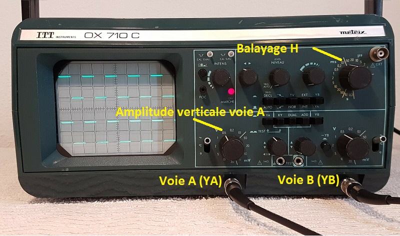

Au départ, ne brancher qu’une sonde (voie A), la connecter sur un des picots de calibrage (au dessus du réglage d’intensité de la trace) et ajuster le balayage horizontal et vertical pour centrer le signal. Pour les réglages d’intensité, focus, centrage…pas besoin d’explications particulières, il faut manipuler pour se familiariser avec l’appareil.

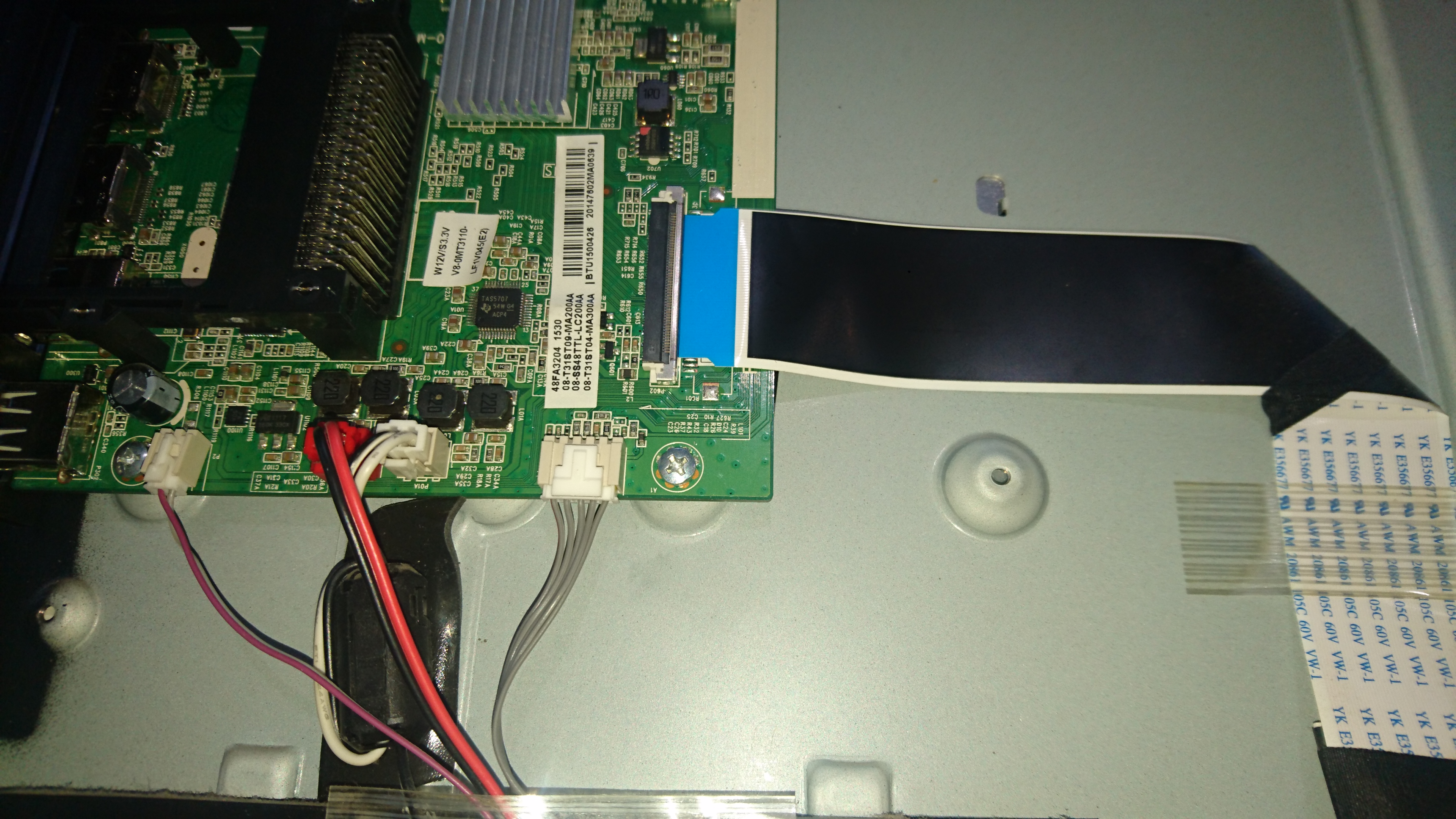

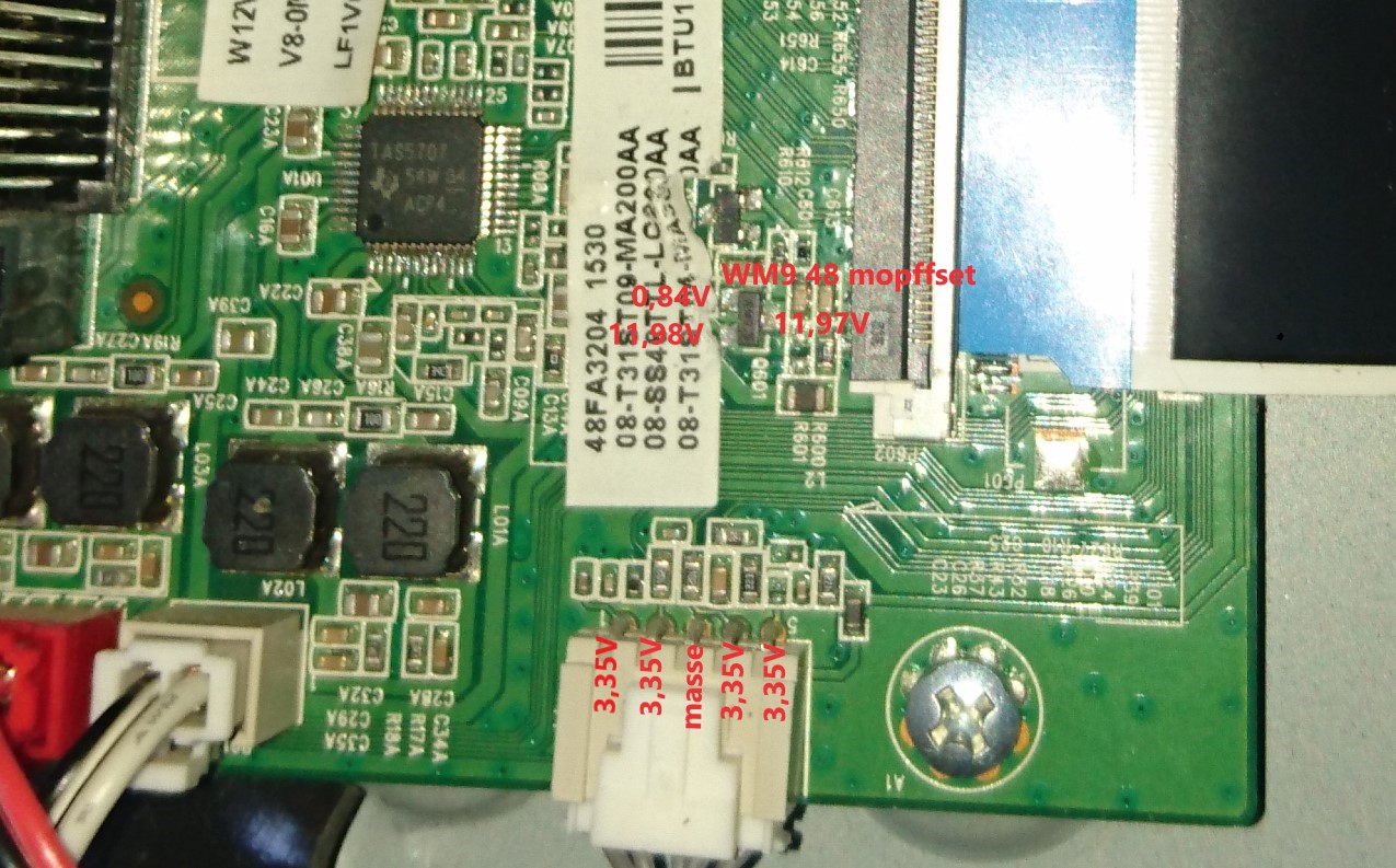

ok je vais essayer ça en attendant j’ai pris mes tensions et pas de 5V sur le module voila une photo du connecteur sur la mainboard les tensions sont les même avec ou sans modules par contre le transistor dont j ai mis les tensions me semble bizarre mais c’est un mosfet et peut etre que le test au diodemetre n’est pas le même j’ai une jonction diode entre les tensions 11,97 V et 11,98 V mais rien de l’autre coté
voila ou j’en suis

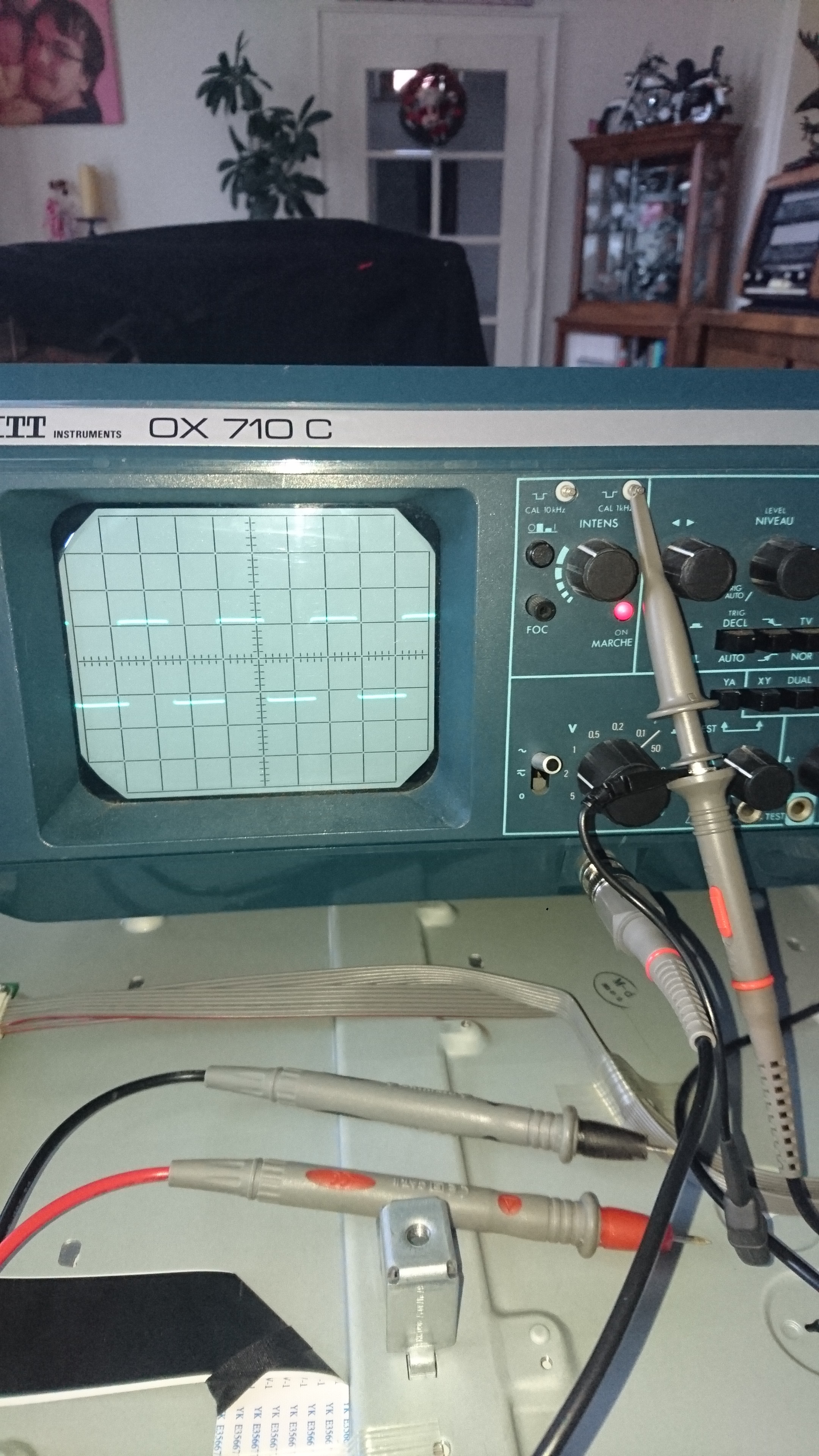

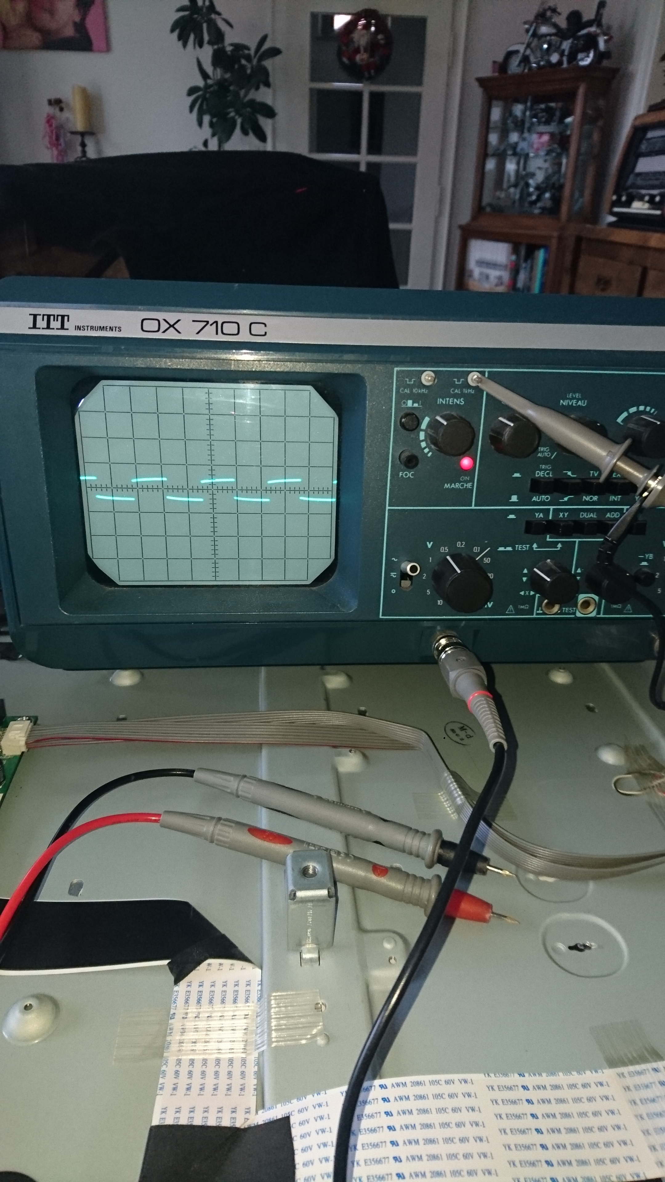

voila après un peu de tatonnement j’arrive à ça
Agrandir en vertical et ajuster la capa de la sonde pour avoir un signal le plus rectangulaire possible.
Ne pas focaliser sur le 5V, ici la tension d’alim est certainement le 3.35V.
Ne reste plus qu’à retrouver le code IR (code infra rouge) sur le connecteur…si absent remonter jusqu’à la diode si nécessaire pour le trouver. Ne pas oublier d’agir simultanément sur la télécde…sinon rien !
voila j’ai agrandis la verticale a 2V et la capa sonde a x1 le signal est plus beau
par contre je ne comprend pas la manipulation a faire ensuite
je suppose que je doit mettre la pince croco de la sonde a la masse de la télé
