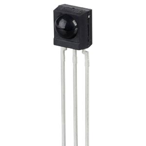

Il ressemble à ça ?
TSSP_4P38
oui a peu près c’est le même genre il y a une réf derrière mais elle ne m’emmène nulle c 'est
1FE
SEK
FF10AX OU 18AX
Si celui que tu me proposes fait l’affaire je le prendrais mais je vais essayer de voir ailleurs car je commande de temps en temps chez eux et les frais de port sont élévés pour cette pièce a 0,67 euros ils demandent 6,95 de frais de port

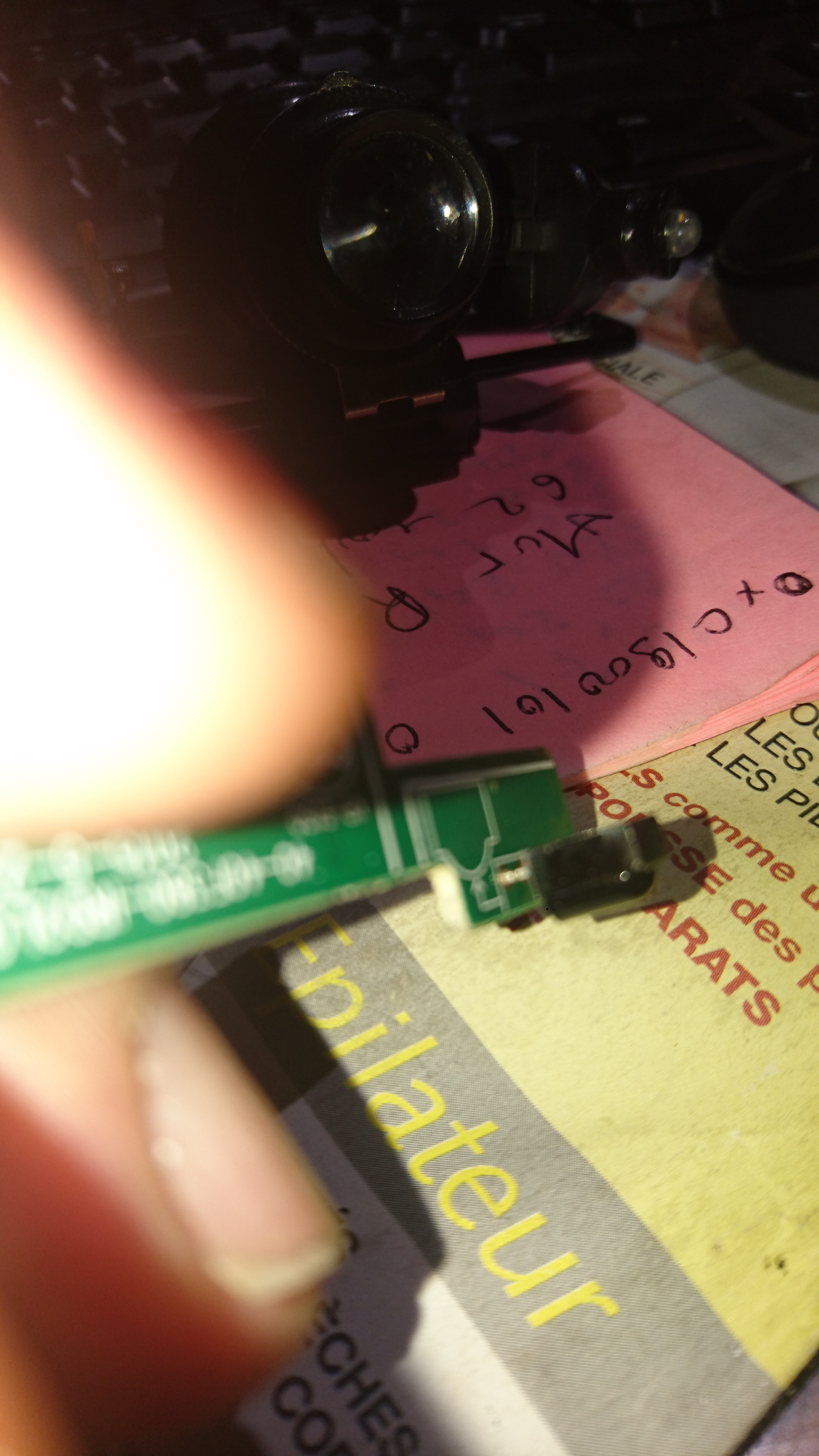

bonsoir,
laisser la sonde ou elle est en post 75
l’inverseur sur celle ci pos 1
calibre base de temps oscillo sur 10 microseconde
calibre voie 1 ya verticale sur 20 mv
tv en marche
actionner télécommande par exemple vol+ en restant appuyer
vous devez avoir un train d’ondes de 38khz d’amplitude 100mv
voici le capteur apparement série 48 gnd broche du milieu
tsop48.pdf (172,6 Ko)
si toujours pas de signal
dessouder r1 avec précaution
refaire l’essai
Pas du tout un choix…c’est le premier que j’ai retenu quand j’ai fait une requête pour un capteur IR car il y avait le détail des caractéristiques du composant.
Pour ton choix voir si compatible avec le tien au niveau du brochage (Alim, masse et sortie signal).
Le mieux serait la doc avec la liste des pièces…
bonsoir tournesol
aucun signal dans les 2 cas

En l’état actuel oui, il te faut absolument un nouveau capteur !
