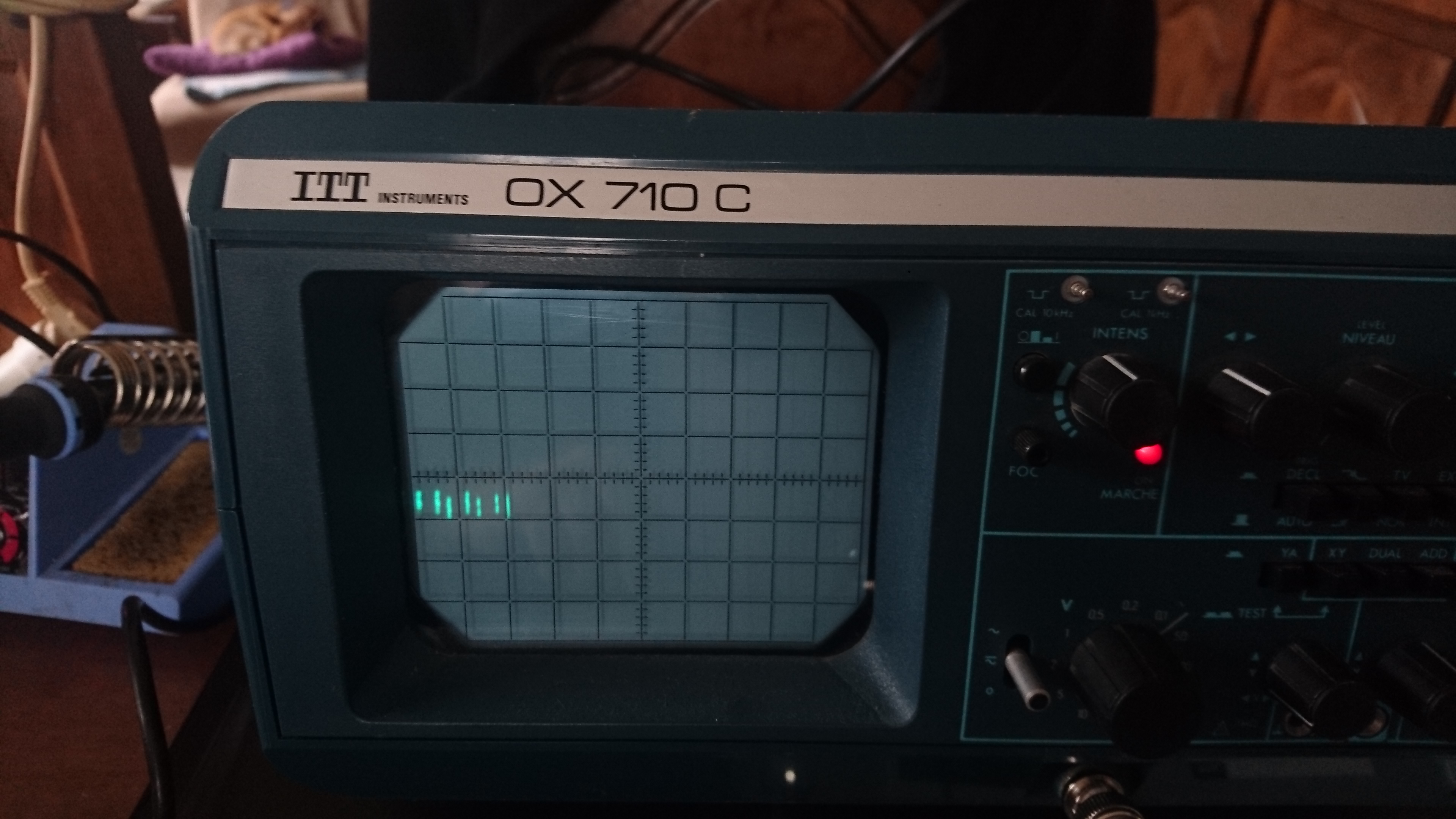

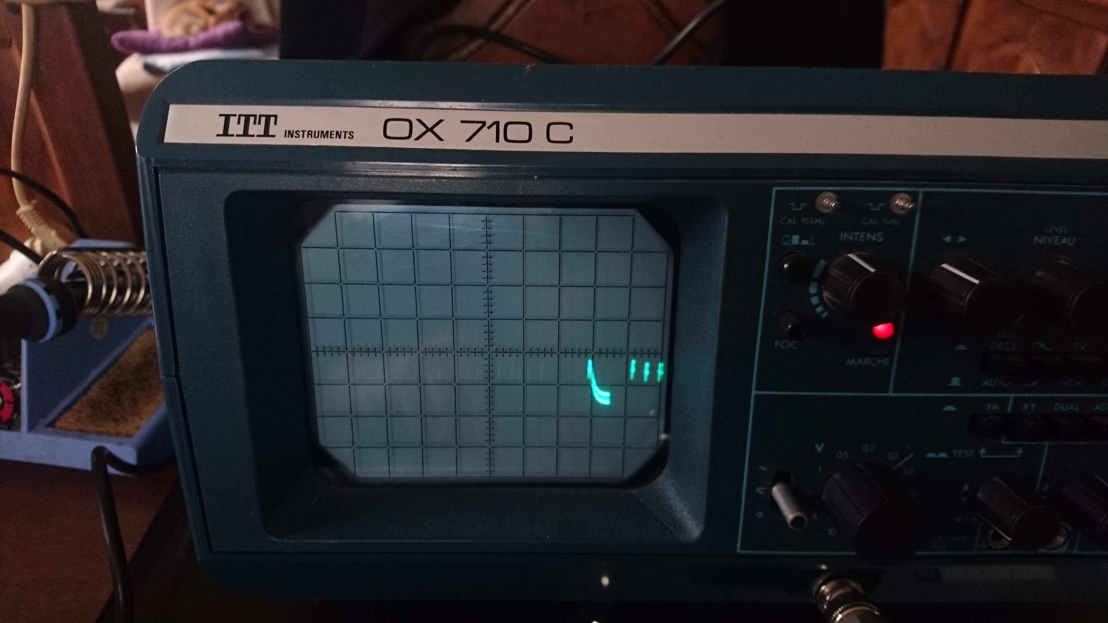

oui mais encore faut il arriver a lire le signal
j’ai essayé ce que disait Tournesol hier post 82 j’ai bien un signal mais je n’arrive pas a le stabiliser donc tres dur a lire j’ai essayer de prendre des photos mais je n’ai que le debut ou la fin car ca defile tres vite
mais bon le positif c’est que mon oscillo aura été etrenné
la on entre dans l’art de la synchro du scope sur des signaux complexes
il faut differentier la trame des implussion de leur contenu 38KHz
pour cela mettre le scope en synchro manuelle mode declenché ( et non relaxé)
la BT ne demarrera que lors de l’apparition d’un signal sue l’entre ou a synchro a été connectée ( synchro voie A ou B suivant celle que tu utilise)
cest assez delicat a regler pour capturer une image qui sera forcement peu lumineuse vu le rapport de temps important qui existe entre la trame impulsions et le contenu 38KHz
