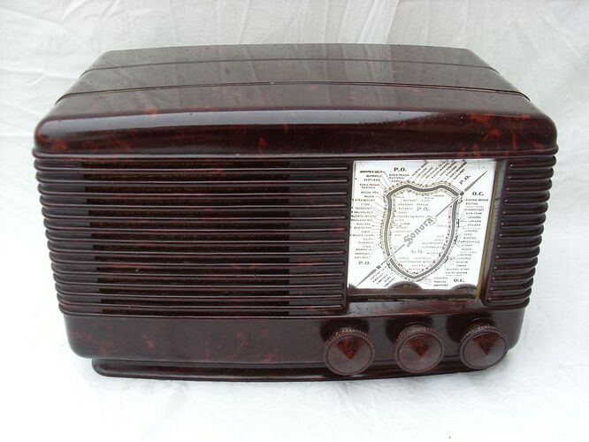

En voyant l’état du chassis de votre poste, je me pose une question : sur mon Sonora 301, les toles du TA sont oxydées (du moins sur leur épaisseur, seule visible) ; à votre avis, puis-je les raiter avec un produit type Frameto sans compromettre leur isolement ?
Pour redonner du brillant a la bakélite , je la frotte au MIROR, produit à polir les cuivres. 1OO pour 100 efficace.

On peut aussi pulvériser dessus du produit rénovation tableau de bord de voiture et après passer un coup de peau de chamois
effet garanti
Exemple:
