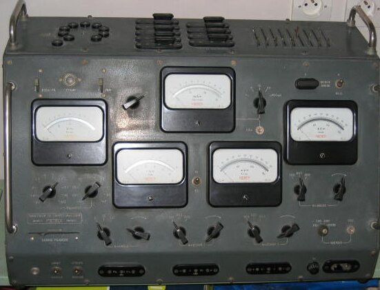

,je vais pas te laisser longtemps dans l’ignorance, un U61, c’est un controleur de tubes (certains a tort disent
analyseur de tubes) l’appareil, tel qu’il est n’a pas de supports de tubes, mais seulement une collection d’interfaces ou intermédiaires ronds, qui rappelent la forme d’un camembert moyen, sur le dessus , on a 2 ou 3 supports de lampes, dessous, 9 plots/fiche banane placés en cercle, sur le dessus du lampemetre, 9 trous pour
recevoir cet adaptateur et complètement a droite et toujours dessus, on a les commutateurs d’aiguillage des tensions vers les plots de lampes, selon comment comment elles sont connectés/fabriquées, enfin, c’est selon.
sur la façade, il y a tout les potards et commutateur de fonctions/calibres/sensibilités, et pour décorer, 5 Galva
qui affichent tous les parametres prérequis, ou le retour(état du tube) qui découle de ces parametres.
Est-ce que ça sert, Non…ou du moins, pas pour dépanner, tout bon dépanneur peut faire sans ça, peut ètre
toutes fois servir a trier des vieux tubes, cela peut quand même servir aux tres jeunes débutants, 8/14 ans, qui préfèrent l’électronique de papa plutôt que les calculs et devoirs de maman.
j’en ai acheté un, il y a un certain temps, a part le triage, je m’en sert presque pas, mais il fait « bien » dans mes
étagères du bas, pas en haut,il est très, trop lourd, j’aime bien avoir beaucoup d’appareils qui fontionnent mais ne servent a rien, si ce n’est que faire bien sur la photo de l’atelier pour envoyer aux amis :wink:

Personne apparement ne semble vouloir aider notre ami Raoul pour l’informer de ce qu’est un U61 et un camenbert, non un U61 ce n’est pas un sous marin Allemand de la dernière guerre mais bien un lampemètre de haut de gamme construit par Métrix dans les années …50 ou 60… je crois, et pour des raisons d’encombrement et de câblage, Métrix a préféré placer les différents sockets de lampes sur des accesoires appelés « camenberts » à cause de leurs formes et cet accessoire viens se « pluger » sur le haut à gauche sur l’appareil, il en existe ainsi de plusieurs modèles avec différent sockets que l’on place sur l’appareil en fonction du tube à tester, ces camenberts sont difficiles à trouver et coute « la peau des fesses » j’en ai vu à plus de 50 € sur EB et les fabriquer n’est pas à la portée de tous,
le plus difficile en ce qui me concerne c’est de trouver de petites fiches bananes avec d’un côté un filet mâle ou femelle pour le fixer sur la base isolante et faire les connections.
J’ai pour projet de fabriquer un petit châssis qui comporterais plusieurs sokets de lampes et qui serait raccordé au moyen d’un câble et de fiches bananes sur les douilles de support du camenbert, mais je ne sais pas si cela ne risque pas de créer des interférences, j’aimerais avoir l’avis des experts de ce lampemètre si cela peut être envisageable.
