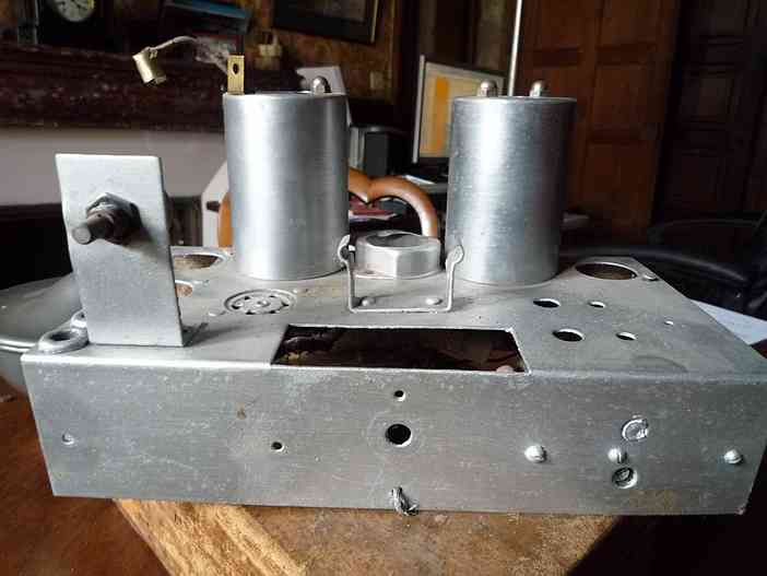

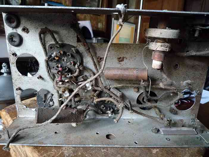

Pour en revenir au sujet, je regrette de n’avoir pas vu les belles photos, mais je vous en envoie 2 d’un petit chassis, traité au zèbracier il y a 2 ans environ (quelqu’un en avait parlé sur ce fil), (les transfos FI en alu, je les ai juste nettoyés et polis)
Raoul
Un « certain » ne veut plus montrer ce qu’il réalise magnifiquement (ou a réalisé): cela le regarde.
Raoul, même s’il n’a pas pu voir ce que A. Deb. a fait, pourrait essayer de faire la même chose (ou presque!) et de le montrer sur ce fil; au lieu de cela il ne nous montre que le dessus. Le dessous est resté très sale: « Ouh les cornes! »
Je pense que, comme moi, la majorité des forumeurs n’aiment voir que ce qui est beau!
explication: vu ce qu’il en reste, ce châssis n’est nullement destiné à la restauration; il m’a seulement servi à tester le produit. L’horrible dessous est là pour montrer qu’on peut passer d’un état très dégradé à quelque chose de correct avec le zèbracier. Mes photos ne sont pas faites pour orner une galerie d’art, mais pour suggérer un « truc » supplémentaire aux gens que cela intéresse.
Bonne journée. Raoul

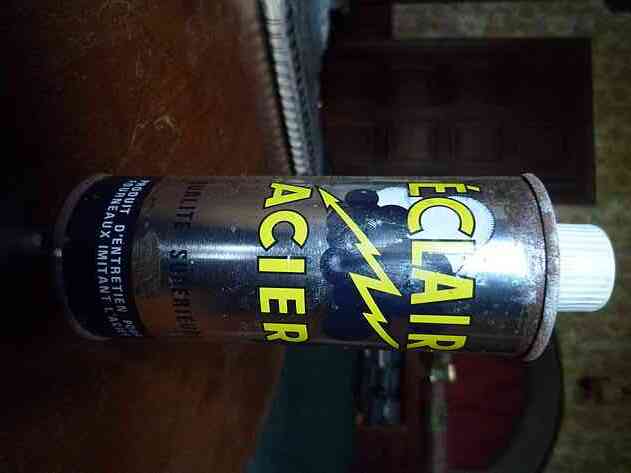

Je m’aperçois que je me suis trompé. Ce n’est pas Zèbracier, mais « éclair acier » (en fait, c’est le même produit)…mais existe-t-il encore? (mon bidon date des années 50).
