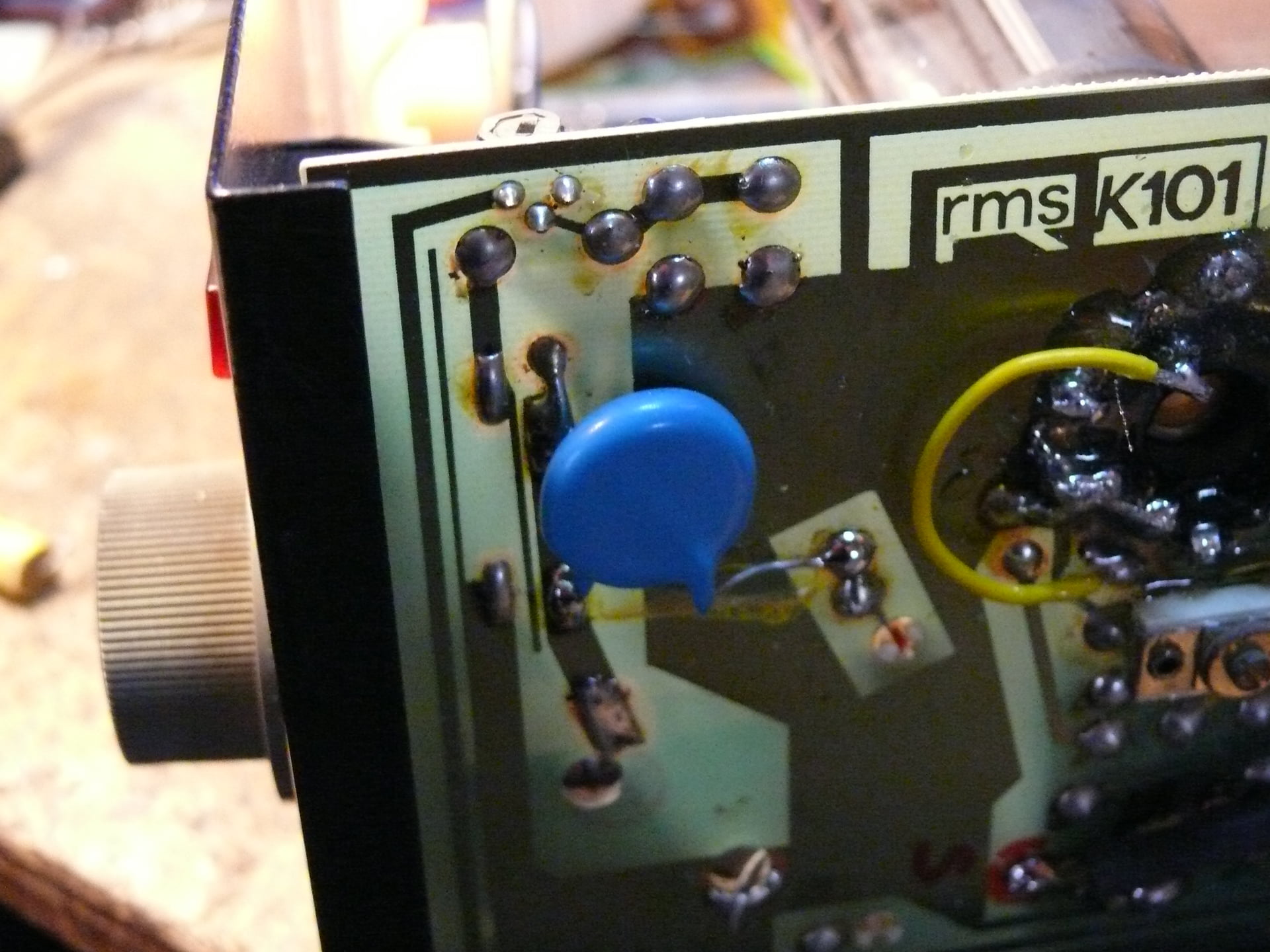

Je suis en train de remettre en état l’ampli linéaire d’un ami. un RMS K101. Je n’ai pas trouvé le schéma du bestiau. Il paraît que c’est un clone du BV131 de Zetagi dont j’ai le schéma… pas vraiment en fait.
Un des condensateurs de redressement se met en CC sous tension alors qu’en mesure il a la bonne valeur. Mais vu sa tête il a bien un problème. Le transfo a eu chaud mais n’a pas l’air cramé. Du moins je l’espère.
Bref remplacement des condensateurs fait.
Par contre quand je branche mon TX le TOS monte à fond (en puissance réduite quand même).
J’ai mis un atténuateur en T en entrée de l’ampli mais le TOS est quand même à fond (10 ohms entréeTX / 120ohms masse / 10ohms entrée ampli)
Comment faire pour atténuer et retomber sur ses pattes pour un TOS acceptable ?

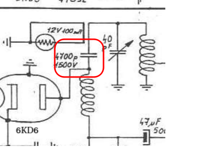

Il y a deux versions du BV 131
J’en ai un dans un coin, cela doit être la version dite (italienne) avec une 6KD6
Les 2 schémas avec 6KD6 ou EL 519

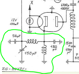

Je ne comprends pas bien cette information, car si l’ampli est à l’arrêt et que le relais fonctionne convenablement, vous devez vous retrouver commuté en liaison directe sur votre charge, à priori reconnue comme bonne.
le circuit d’adaptation de Zentrée est la
l’entrée ne sera adaptée que lorsque le tube sera alimenté en HT
sans tube fonctionnel et sans HT faut pas compter sur une qq adaptation en entrée
faites donc la fiche de l’appareil
effectivement sans commutation, donc ampli à l’arrêt, la liaison est directe à l’antenne via les contacts repos du relais. Malgré cela il y a du TOS.
Comme le souligne Radiolo, ampli en marche la commutation du relai met le circuit d’adaptation en service. Et là on peut régler avec le 150pf mica réglable.
Donc j’ai deux problèmes différents concernant le TOS : un en marche et l’autre à l’arrêt.

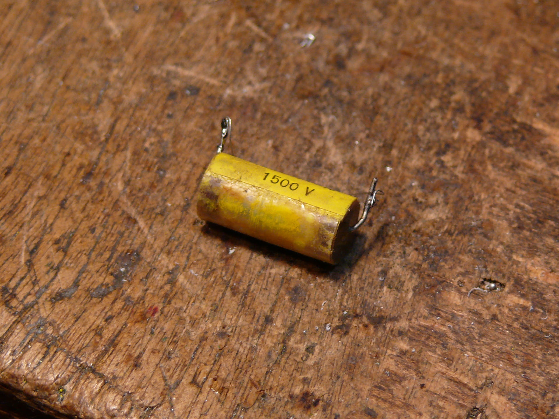

J’ai remplacé un condo genre styroflex 4,7nf 1500v qui a eu chaud aux oreilles le colorant jaune a migré sur le PCB. J’ai mis un céramique X2 isolé 4kv à la place.
Condo remplacé
Ce matin essai : un bon QSO avec les amis. La greffe à bien pris. L’ampli sort bien ses 100W en FM (il affiche 200w ça doit être des watts Italiens)
