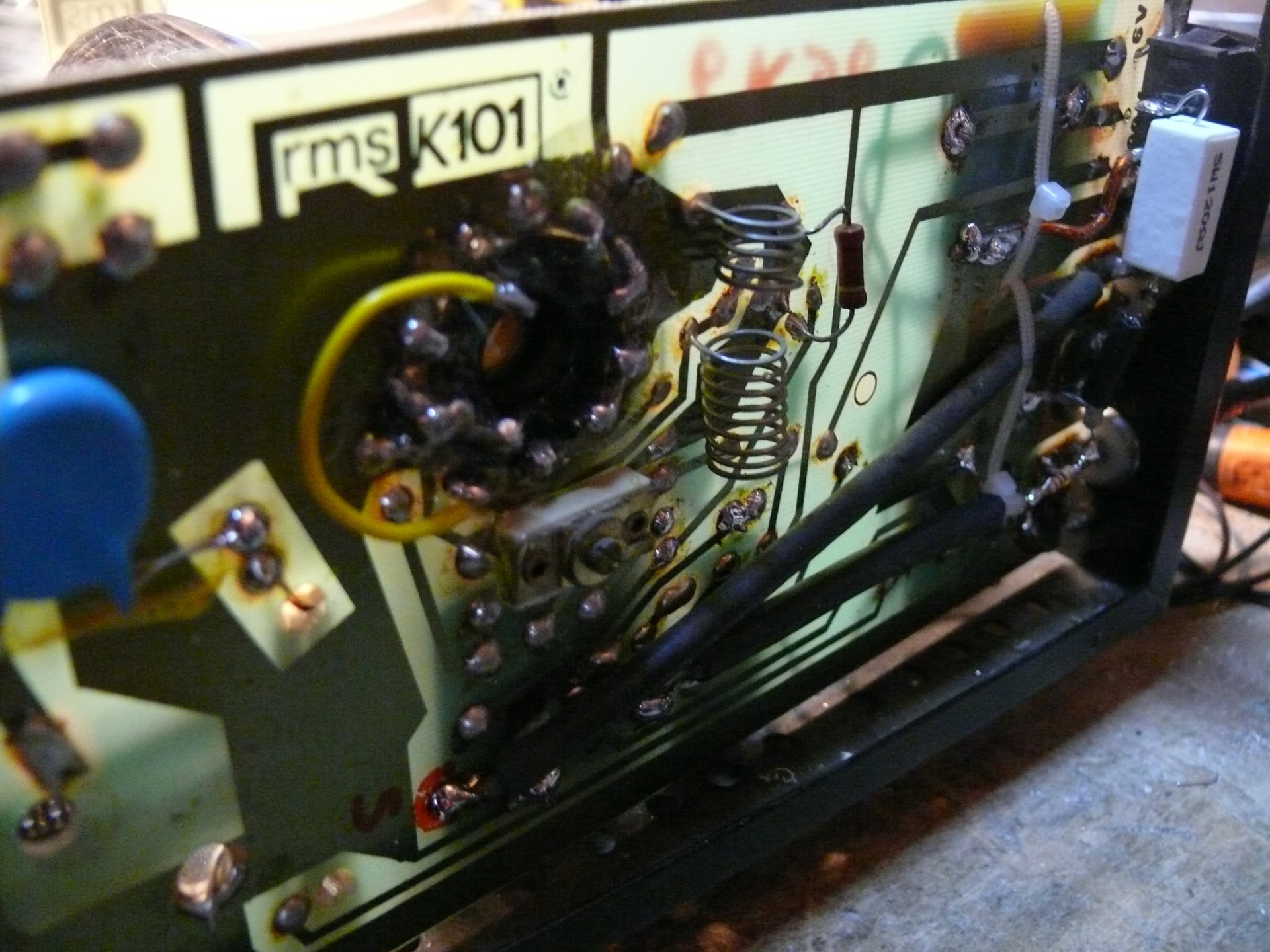

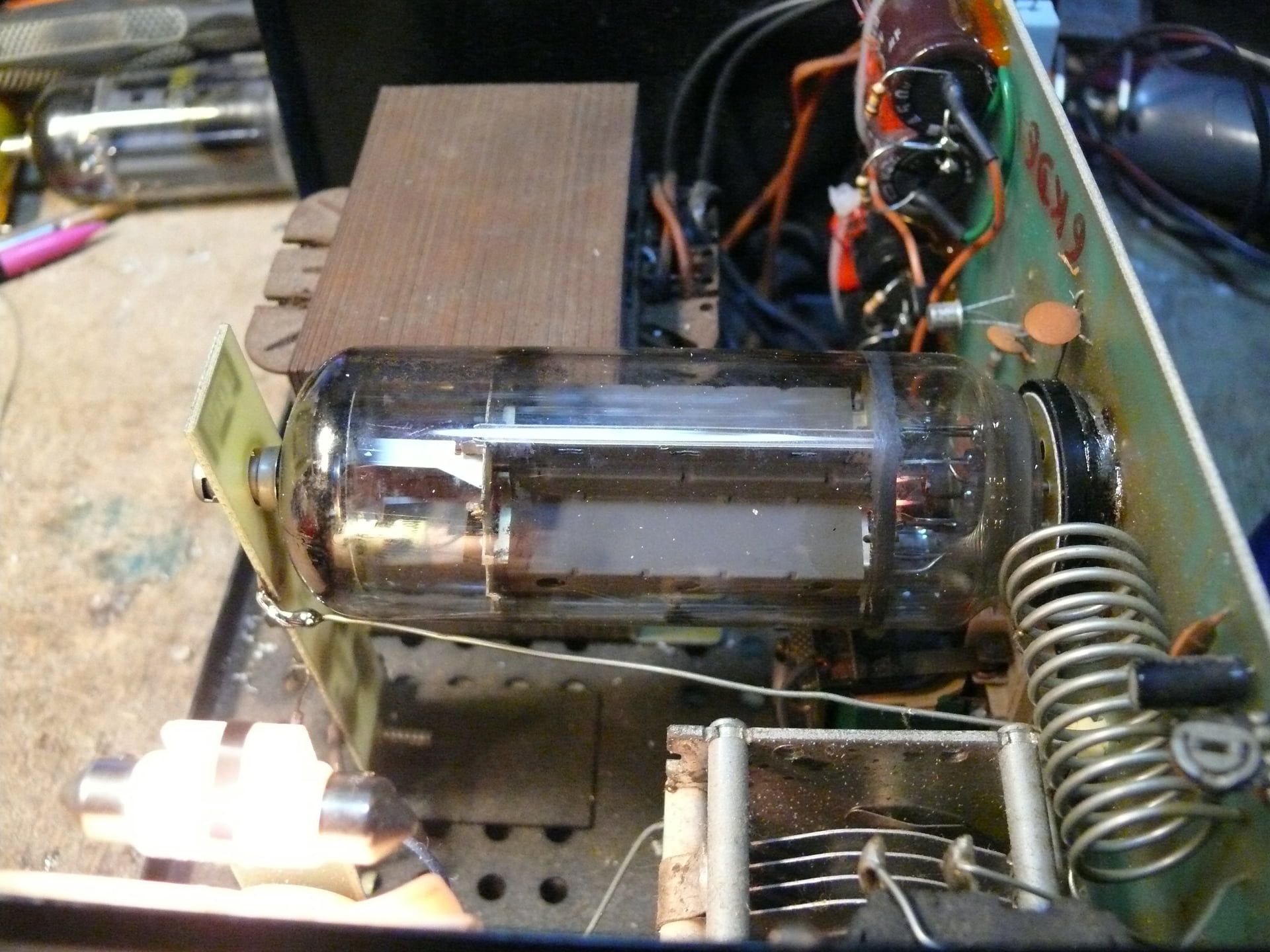

TOS élevé en attaque d'ampli linéaire 27Mhz
EL519 à la place d’une 6KD6
je confirme ça fonctionne

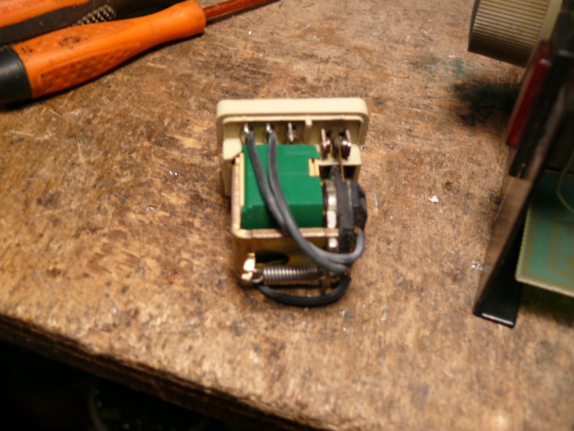

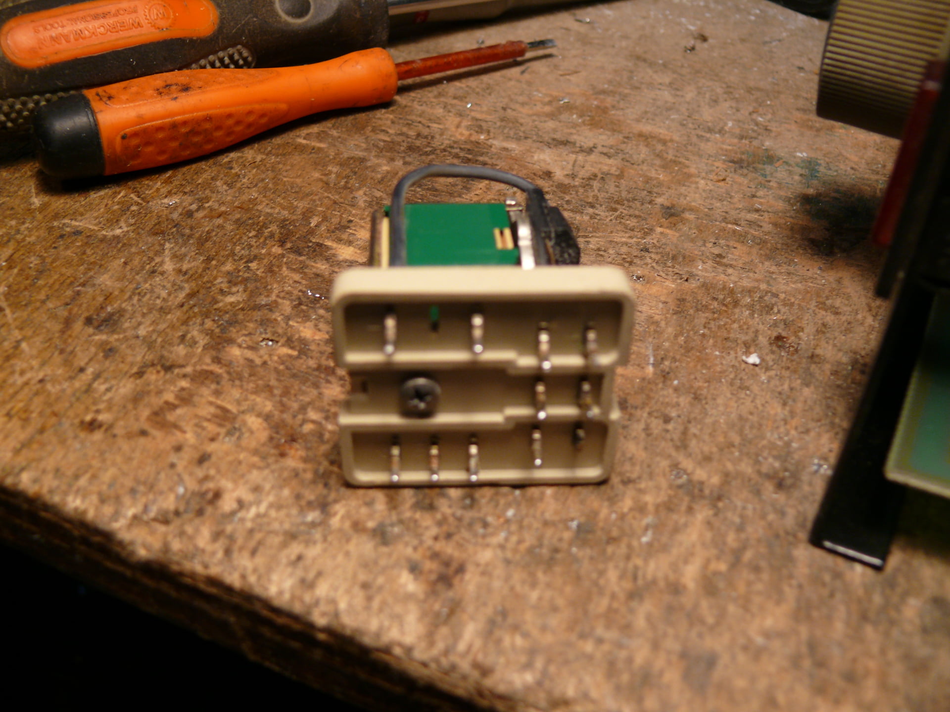

hé oui finalement à force de chercher en regardant bien le schéma … j’ai pris mon multimètre en mode sonnette et mauvais contact puisque pas de continuité correcte entre entrée et sortie en mode ampli sur OFF…pourtant j’avais nettoyé les contacts sur place avec bombe et pinceau. Du coup j’ai dessoudé le relai … et M… j’en ai pas des comme ça. Donc polissage des contacts à la mini perceuse+brosse laiton puis vérification des continuités : c’est bon. Je ressoude et tout remarche. Le TOS est entre 2 et 3, c’est bien mieux côté TX et 1,4 côté antenne… mais pas encore oké … je continue à chercher …
J’en ai profité pour recalibrer le galva : c’est bon avec la charge fictive de la boite d’accord elle marche très bien (je l’avais obliée celle-là)
il ressemble a quoi ton relais
j’en ai pas mal , il se pourrait , qui sais …
le relai c’est celui-là il doit être en 6v
3RT
j’en ai plein aussi mais pas de ce type là … s’il recommence à dé… je mets un contacteur Télémécanique !
Au fait j’en mis une EL509 au lieu d’une EL519 (elle a l’air plus fraîche) bon ben ça marche exactement pareil.

il est très mal placé ce relais sur le PCB : tout près de la lampe, certes en dessous donc il ne ramasse pas par convection, mais il prend le rayonnement plein tubes (c’est le cas de le dire)

cela ressemble a de l’EP3
mais en 6V pas courant …
