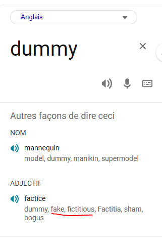

une charge fictive, ça n’existe pas

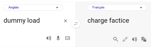

c’est une traduction plus ou moins bonne de l’anglicisme dummy load

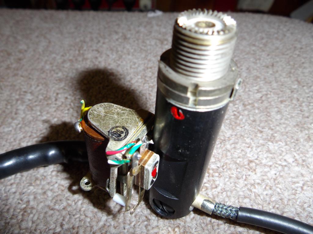

Curieux ce relai coaxial.Sauf qu’il n’a rien d’un relai coaxial, et je serais intéressé pour connaitre le ROS à l’entrée et à la sortie.
Voila ce qu’est un relai coaxial.Et encore celui-ci , bien qu’avec des caractéristiques intéressantes, est loin d’être un des meilleurs.

j’ai parlé des charges fictives car c’est l’erreur faite le plus souvent et presque par tout le monde et par moi-même car ça vient tout seul dans le langage
mais c’est une charge faite avec une résistance, donc une charge réelle et non fictive
par contre c’est bien une antenne fictive…puisque blindée donc non rayonnante…
