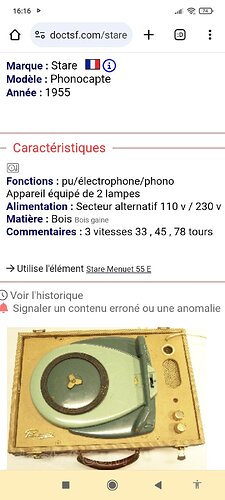

Je viens de faire l’acquisition d’un tourne disque de marque Barbieri.
il n’est malheureusement pas référencé.
Il ne s’allumait pas, le potentiomètre était simplement bloqué.
Donc désormais il s’allume, le plateau tourne sur les 3 vitesse.
Gros bourdonnement dans le HP, donc je n’ai pas insisté, il faudra que je change qq condos.
Par contre il manque la cellule de lecture sur le bras.
Ou pourrais je trouver ça ?

pas pu l’identifier pour le moment
C’est une platine STARE.
menuet 55E ??
merci @Radioccitan qui a donné un piste
Ça y ressemble mais la mienne est à 3 vitesses.
Je ne savais pas qu’il y avait des disques en 16 t/mn !
C’est bien ce modèle !
Merci.
Il a existé avec aussi seulement 3 vitesses
Peut etre le modele 57
Question couleur, modèle 1955 ou 1964 modèle azur

Chez Barbieri je pense que le nom du modèle c’est « Printemps »
Il n’est pas répertorié au GL
La platine est bien une Star type Menuet
