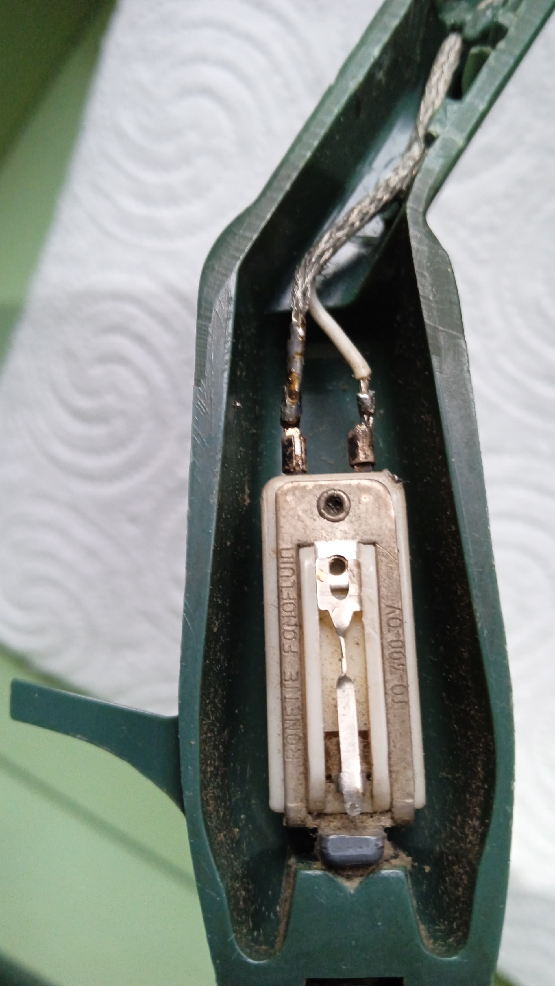

En ce qui concerne cette tête de lecture, il faut surtout espérer que la cellule piézo ne soit pas HS comme c’est pratiquement toujours le cas sur ce genre de tourne disque . Sur le web, je n’ai trouvé que des saphirs pour des Menuet 57; reste à savoir s’ils sont compatibles pour cette Menuet 55E; quant aux cellules piézo fonctionnelles pour les Menuet, elles sont introuvables; certains font des « greffes » avec des têtes de lecture modernes.

Si je ne trouve pas je serai obligé de bidouiller une greffe d’une nouvelle cellule, mais je ne sais pas qu’elle modèle prendre.

Comment tester la cellule piezo pour savoir si elle est HS ?
A première vue j’ai 2 fils qui arrivent à la cellule, les cellules plus modernes ont un brochage avec 4 connexions d’après les photos vues sur le net, comment adapter ?
Pour tester efficacement une cellule piézo, il faudrait tout d’abord qu’ elle ait sa pointe de lecture saphir; dans ce cas, si l’amplification de l’électrophone est fonctionnelle, à forte puissance, il suffit de passer légèrement un doigt ou mieux encore, un pinceau fin sur la pointe saphir ;dans ce cas on doit entendre des craquements dans le HP qui indiquent que la cellule piézo est fonctionnelle ; si comme pour ce Barbiéri, l’amplification n’est pas fonctionnelle; on peut raccorder les deux fils du bras de lecture à l’entrée PU d’un poste à lampes comme je l’avais fait par exemple pour cet électrophone Mélovox :
Pour ce Barbiéri, c’est assez compliqué car il faut tout d’abord effectuer une bonne révision de l’amplification BF et se procurer un saphir compatible pour faire un test efficace de cette cellule piézo qui a de fortes chances d’être HS.
En ce qui concerne une « adaptation » , je ne l’ai jamais effectuée.
Reste à savoir si le jeu en vaut la chandelle car cela demande de l’habileté et pas mal d’investissements pour un résultat tout de même assez aléatoire.
Patrick

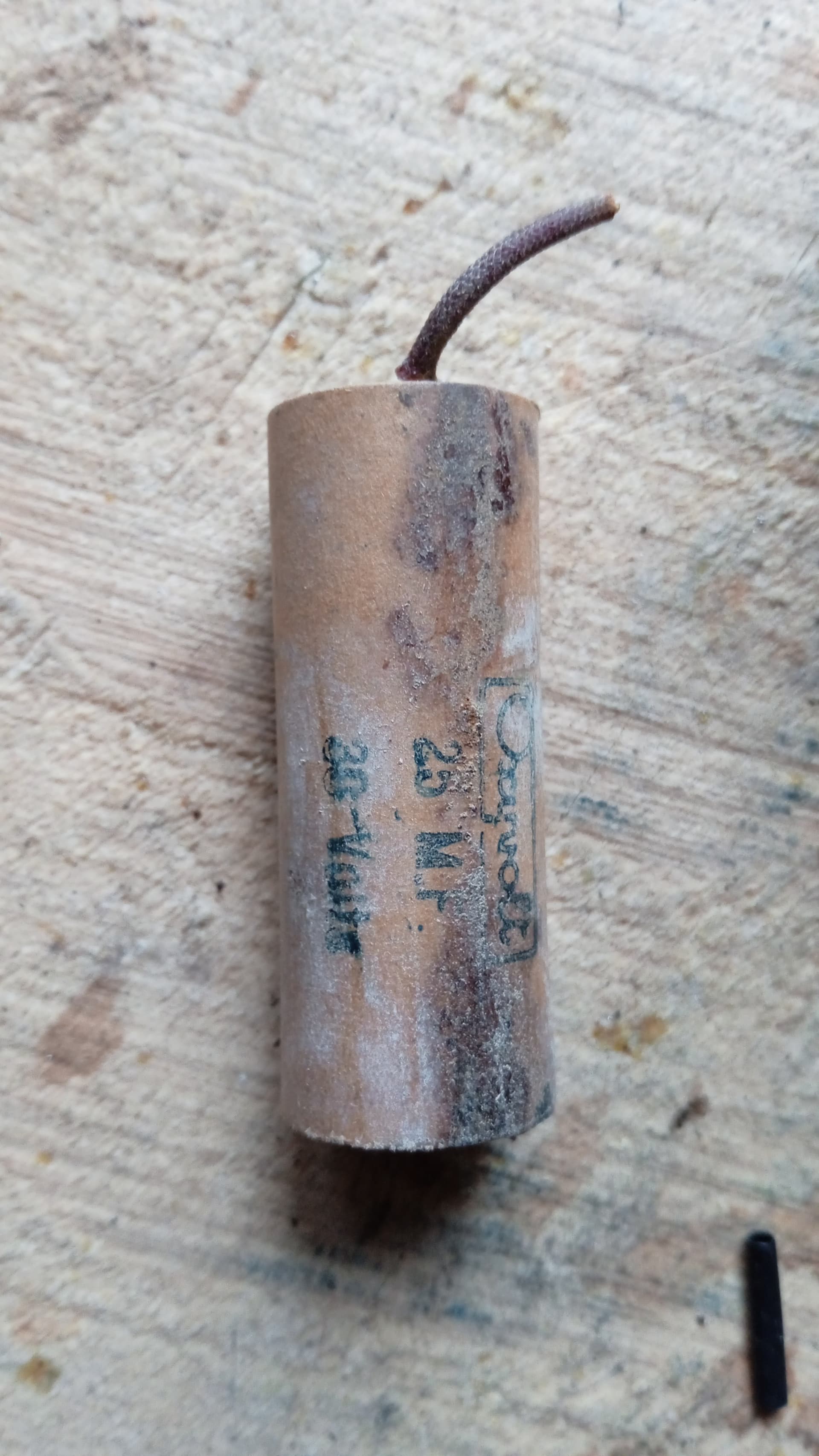

Concernant le tourne disque, les ronflements ont disparus suite au changement des 2 condo de filtrage.
La cellule piezo fonctionne !
Par contre le saphir présent à l’air fatigué, le son a pas mal de distorsion.
Je ne sais pas si c’est du au vieux 33 t qui me sert pour le test, mais je pense que cela vient du saphir, quand j’appuie un peu plus sur le bras le son est un peu meilleur.
Le saphir de remplacement commandé n’est pas bon le mien à une extrémité eu u pour sa fixation sur la cellule par une petite vis.
Celui commandé ne l’a pas, donc impossible à fixer.
faudrait peut etre s’interesser au point de fonctionnement du tube amplificateur
par ce que mauvais point de fonctionnement = distorsion
le condensateur de liaison est peut etre a remplacer
je voudrais changer ce condos, il n’a pas l’air polarisé ?
Il fait 25 μF sous 30 v.
Je n’en ai jamais vu dans les pistes que j’ai retapé
