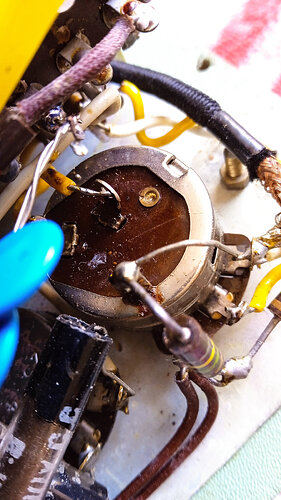

Bonjour,pb potentiomètre m/a volume.
Le potentiomètre qui était bloqué lorsque j’ai acheté ce tourne disque déconne à plein tube depuis quelques jours malgré la bombe contact .
Le son baisse considérablement quand on touche légèrement le potar, parfois l’alimentation se coupe carrément en touchant le volume, parfois le son baisse & reviens tout seul sans toucher à rien.
Par quel modèle puis je le remplacer ?
